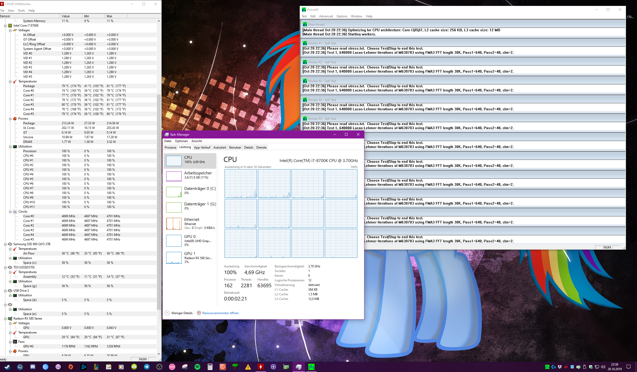

8700K OC mit Lüftern.

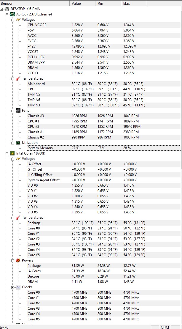

Das sieht wunderschön aus. Wie hast du die VID 0 bis 5 so niedrig bekommen?
Die ist bei meinem Prozessor so, das ist nicht die Spannung falls du das denkst. Die Vcore siehst ganz oben und ist fest bei mir. Btw. der Screenshot von mir war Spielelast und kein Prime95 oder Cinebench. Hab nebenbei was mit OBS aufgenommen, evtl. sind deswegen die Temps leicht eskalliert. 75 Grad erreiche ich aber in z. B. PupG immer.
Hier mal der ganze Screen. ^^
Deswegen kann ich halt auch nicht mit Offset übertakten, da mein Prozessor dann zu wenig CPU Vcore gibt im Idle. Idle Voltage von unter 0,7 Volt geht halt garnicht. :D

Nö, du kommst immerhin auf 4,8 GHZ. Meiner läuft da nichtmal mit 1,4 Volt Stabil. Das passiert übrigens wenn man richtig mit Prime95 bencht.^^
Nur angetippt, instant 80 GRad, da bleibt der zwar auch aber trotzdem. Der wird halt extrem heiß wenn man nicht köpft. Selbst geköpft kann der ordentlich heizen wie man sieht.^^

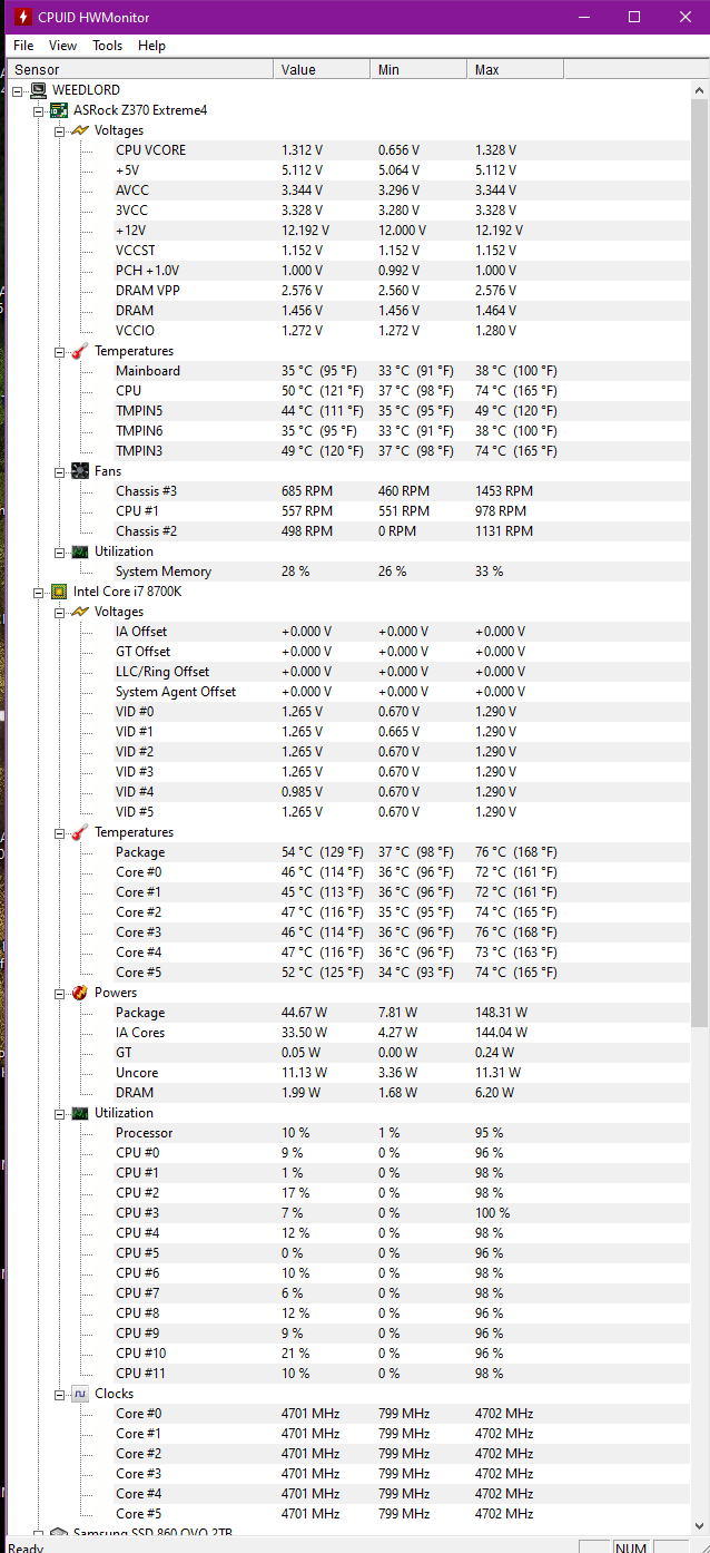

Wow ich brauch für 5GHz 1.39V, bei 1.37 und niedriger schmiert er mir ab. Hab 1.38V fest angegeben mit LLC LvL6 und der 8700K gönnt sich bei mir dennoch 1.392V unter Last (Prime 1344k SmallFFT).
Und zu den Temperaturen: ich hab eine Custom WaKü mit 2x 360er Radiatoren und in CoD:MW erreiche ich 71 Grad Max Temp auf Core 1. CPU ist geköpft. Ist völlig normal bei den Coffee Lake CPU‘s
