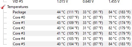

Die CPU sollte aber mit diesem recht potenten Kühler beim Spielen nicht auf über 80°C kommen, nur bei Benchmarks. Zu den Vorteilen zusätzlicher Lüfter im Gehäuse ist ja schon etwas gesagt worden. Zusätzlich würde ich auch den Kühler auf richtige Montage mit ausreichend Wärmeleitpaste und die im BIOS eingestellten Lüfterdrehzahlen checken. Naja, das mit der Raumheizung ist, mit Verlaub, schon stark übertrieben.
Einen Elektrischen Heizkörper mit 200W würde man kaum bemerken.
Die Wärmeleitpaste hab ich gut verteilt sonst würde die Abwärme ja nicht so gut raus kommen oder irre ich mich hier? Ja es sind Witze die berechtigt sind aber klar ist das jetzt kein Heizkörper ^^
Die Temps sind normal. Die CPUs sind nicht verlötet. Meine ist geköpft und ich komme trotzdem auf um die 70 GRad. 80 Grad + sind also durchaus realistisch mit OC.

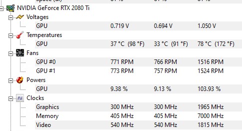

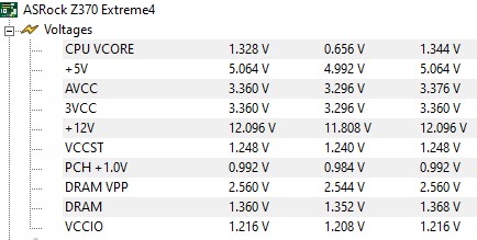

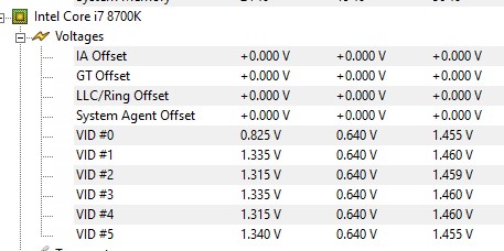

Es sind ja nicht alle Kerne auf 84 grad. Das sind jetzt die Temps nach knapp 2 Stunden The Division 1 zurvor BF5 gezockt.
Ich kann gerne mehr sollcher Bilder zeigen.
