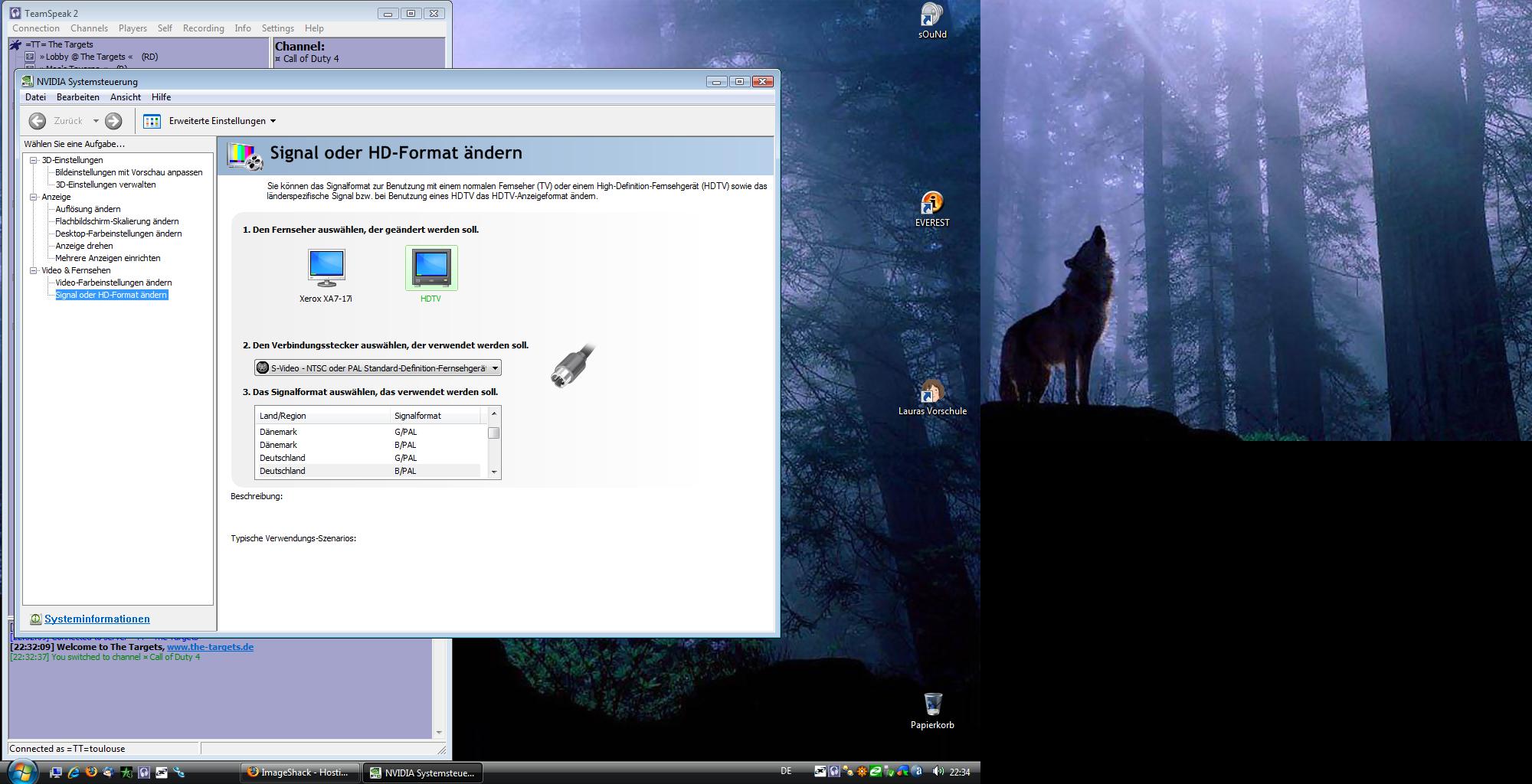

wo soll ich das denn auswählen?? hier mal ein Screenshot wie es bei mir aussieht:
Also bei mir sieht das so aus wie auf dem Anhang zu sehen ist.
Welche Treiberversion hast du den ??
Ich hab die 169.25
Ich hatte zuerst die aktuelle Version drauf, nun habe ich eine Version drauf die bei der GraKa auf CD dabei war.
Auf meinem Screenshot steht ja:"An den ausgewählten Verbindungsstecker ist kein Fernsehgerät angeschlossen"
Also wird mein TV einfach nicht erkannt!? Tja, was kann ich da machen??
