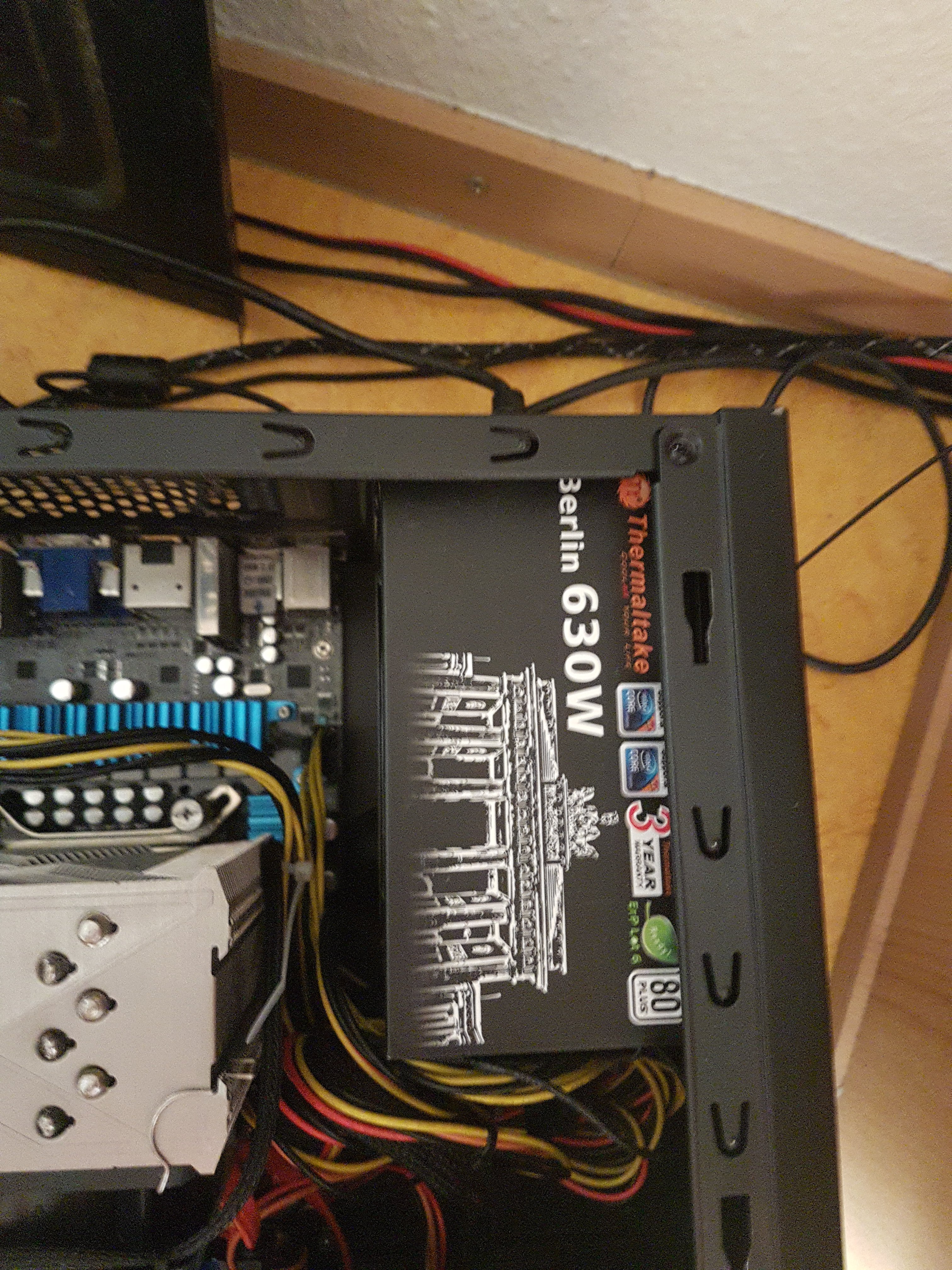

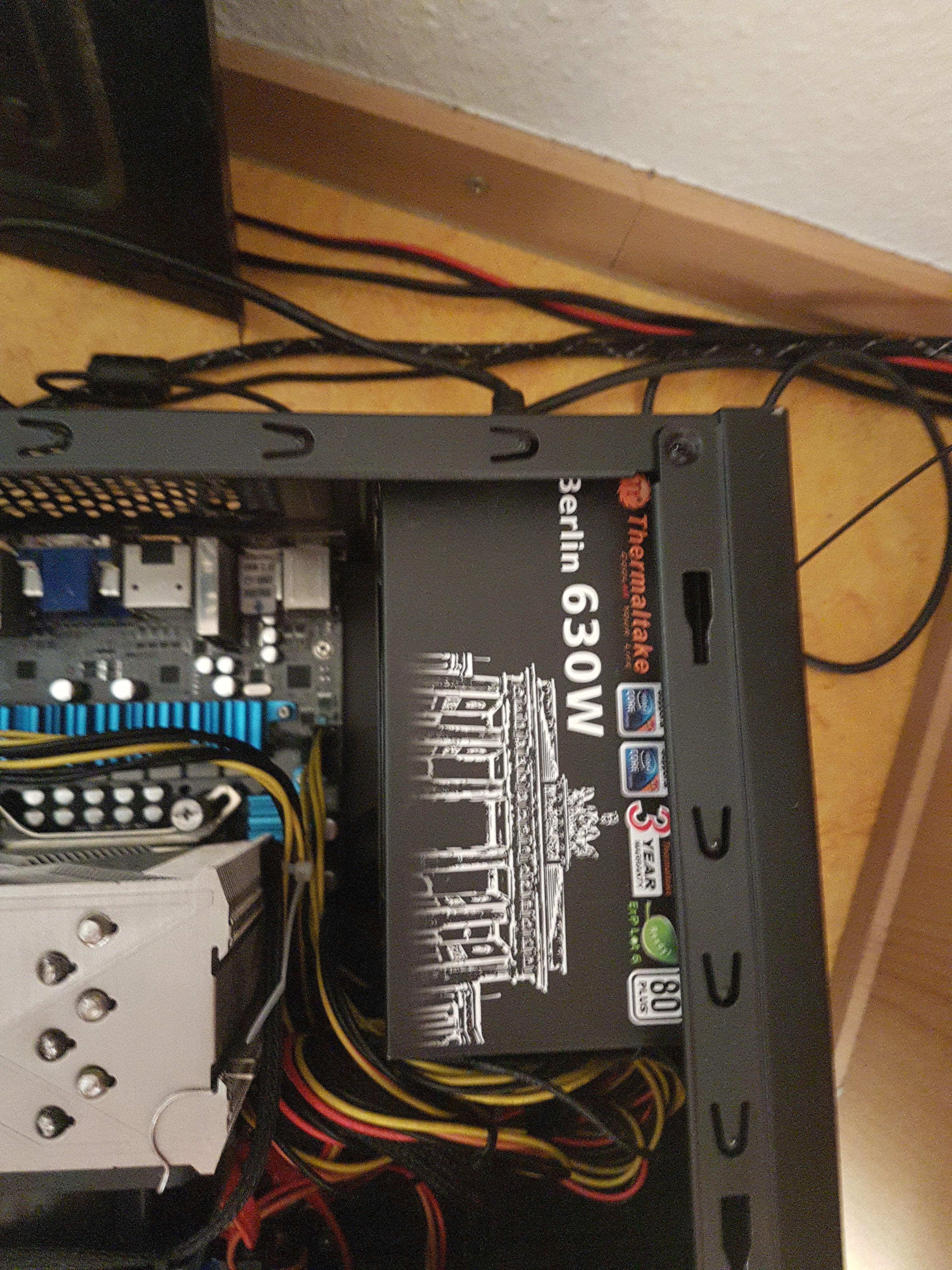

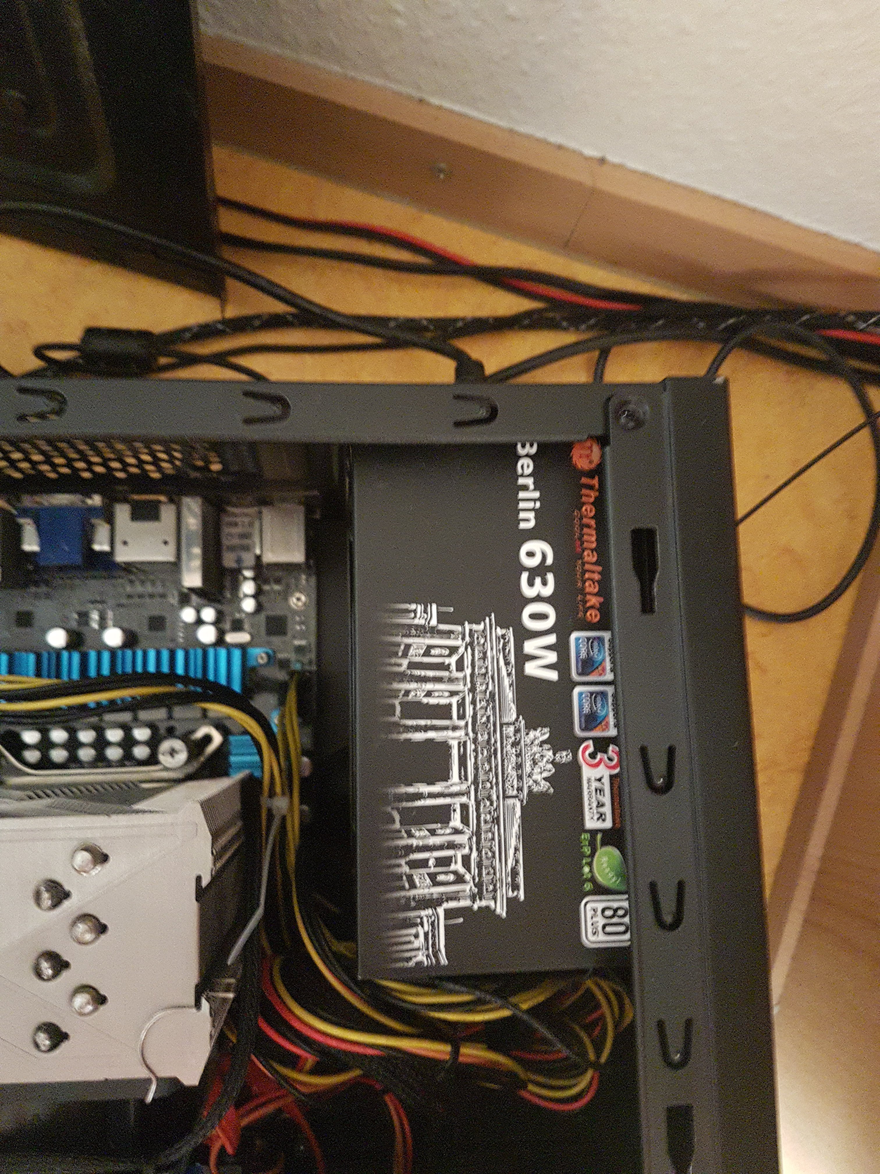

Bin total Überfordert Lüfter drehen sich ja kurz aber wie gesagt Bild bleibt Schwarz und Lüfter bleiben stehen. Aber auf der Rückseite der Grafikkarte leuchtet eine kleine Lampen Iode Grün. Also Strom bekommt sie ja ich habe ein 630 Watt Netzteil.
Das ist mein Mainboardkachiri schrieb:Das Kabel zum Monitor steckt auch an den Anschlüssen der Grafikkarte und nicht am (unbekannten) Mainboard?
Und weitere Angaben würden wirklich helfen, überhaupt Vermutungen zur mögliche Ursache des Problems zu definieren
Was ganz normal bei der Karte ist.PaPu22 schrieb:und Lüfter bleiben stehen
Welches Netzteil genau? Hersteller und Modell Bezeichnung bittePaPu22 schrieb:Also Strom bekommt sie ja ich habe ein 630 Watt Netzteil.

Hi ja ich habe ein 630Watt Netzteilbisy schrieb:Was normal ist, denn die Karte hat Zero Fan, da gehen die Lüfter erst ab 55° an.
Ansonsten brauchen wir mehr Infos zu deiner Hardware und Netzteil
Und da auch den 6+2pin PCIe Stromstecker vom Netzteil angeschlossen?
Monitor auch an der Grafikkarte angeschlossen? Und nich am Mainboard?
Also doch schon etwas älter. Steckt die Grafikkarte im obersten großen blauen PCIe Slot drin, da gehört sie rein? Oder in dem untersten weißen?PaPu22 schrieb:Das ist mein Mainboard
Ja welches genau? Hersteller und Modell BezeichnungPaPu22 schrieb:ja ich habe ein 630Watt Netzteil

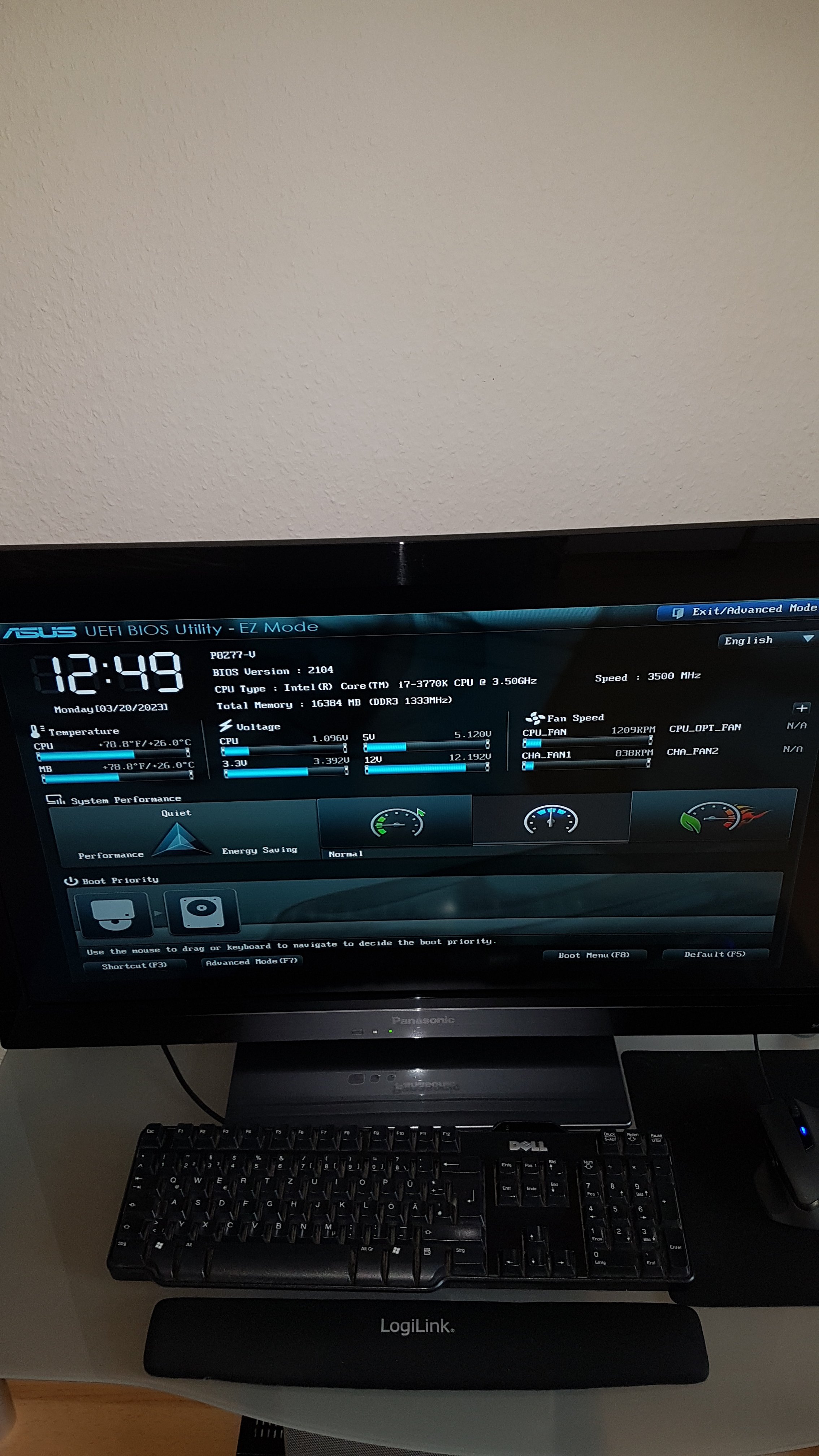

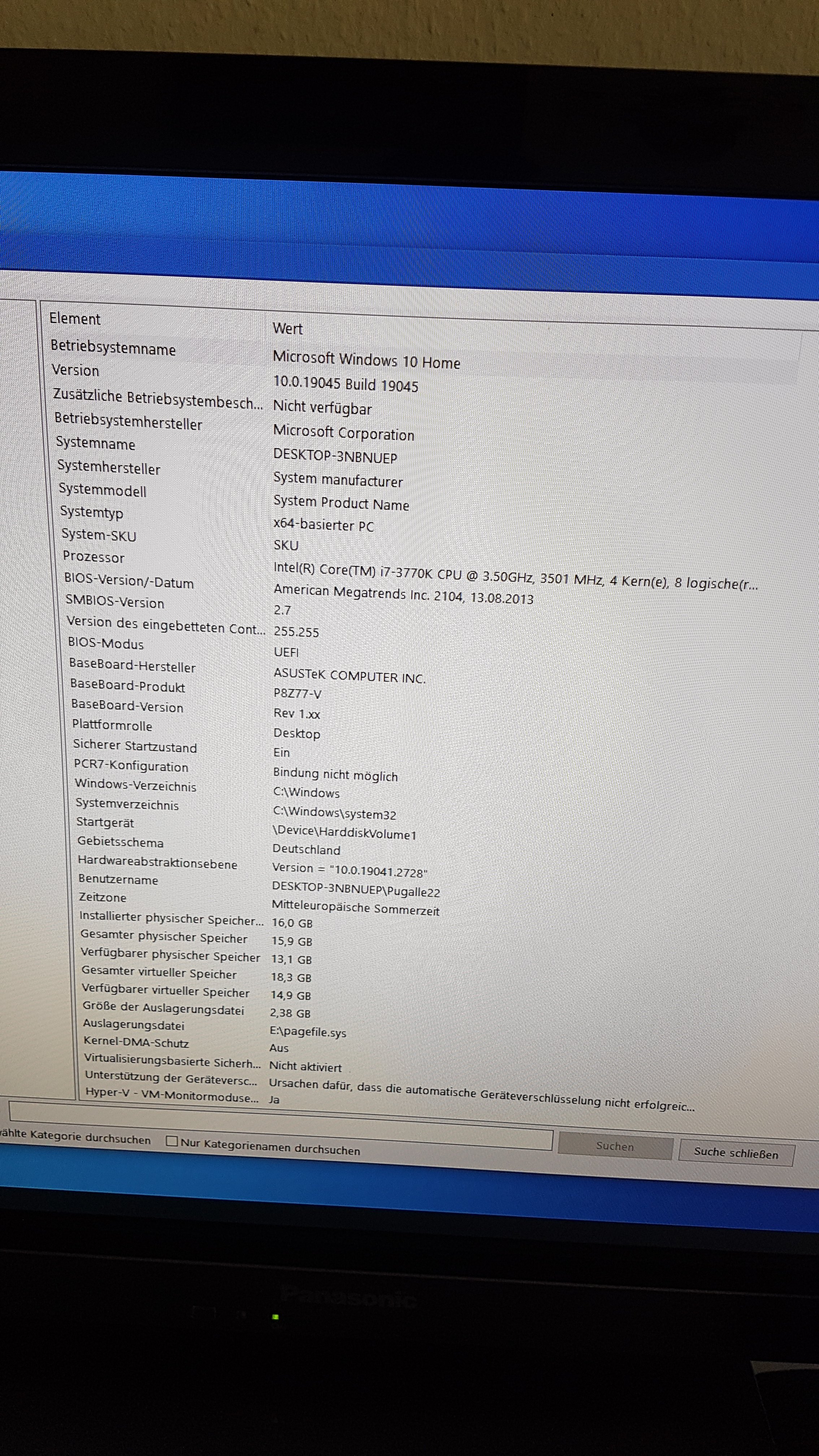

Hi ich habe in BIOS die onboard Grafikkarte aus. Hatte auch schon ein anderen PCI Express slot ausprobiert den grauen trotzdem Bild Schwarz. Muss ich vielleicht etwas im BIOS machen ein Update oder sov3locite schrieb:Darum geht's nicht. Was der Kollege meint ist: Schau mal, ob du deinen Monitor anstatt an die Grafikkarte aus Versehen ans Mainboard angeschlossen ist. Hinten am Gehäuse. Dein Mainboard hat drei verschiedene Anschlüsse für die Grafikausgabe, die du NICHT brauchst, wenn du über die Grafikkarte ausgibst.

Ja, es kann sein, dass ein BIOS Update auf die neuste Version nötig istPaPu22 schrieb:Muss ich vielleicht etwas im BIOS machen ein Update oder so
Die muss man nicht ausschaltenPaPu22 schrieb:Hi ich habe in BIOS die onboard Grafikkarte aus
bisy schrieb:Also doch schon etwas älter. Steckt die Grafikkarte im obersten großen blauen PCIe Slot drin, da gehört sie rein? Oder in dem untersten weißen?
Okay, laut deinem Screenshot ist schon die aktuellste BIOS Version installiert.
