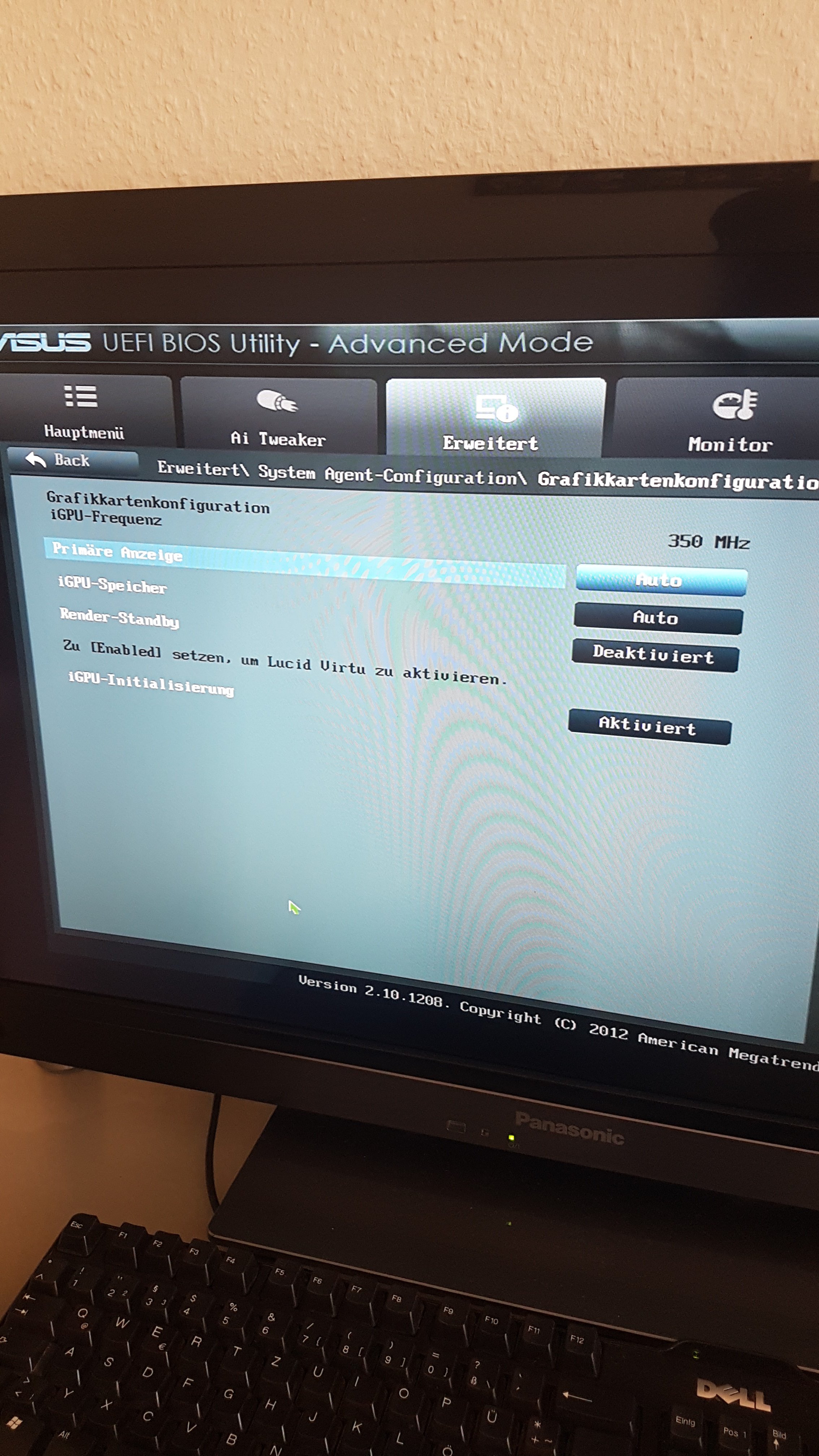

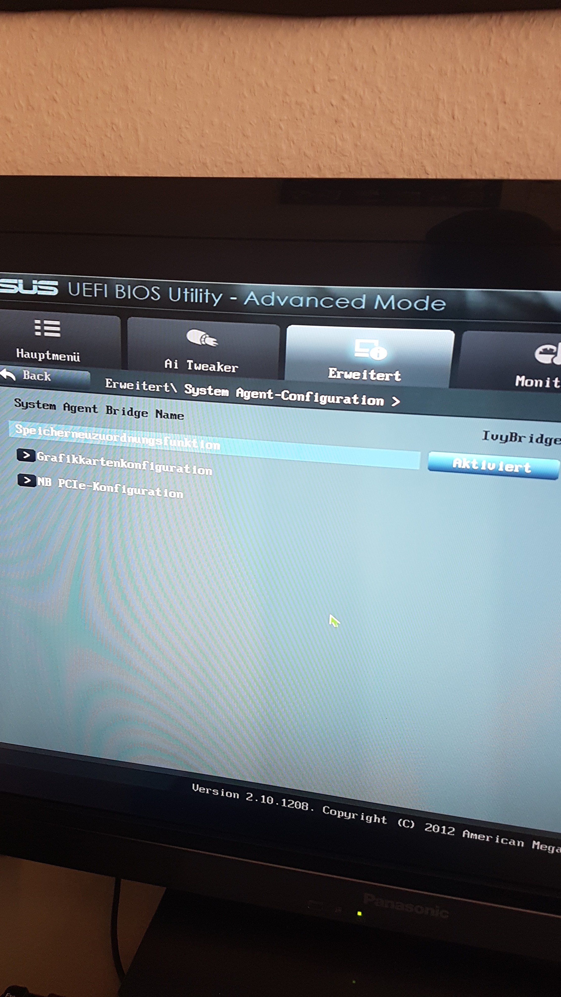

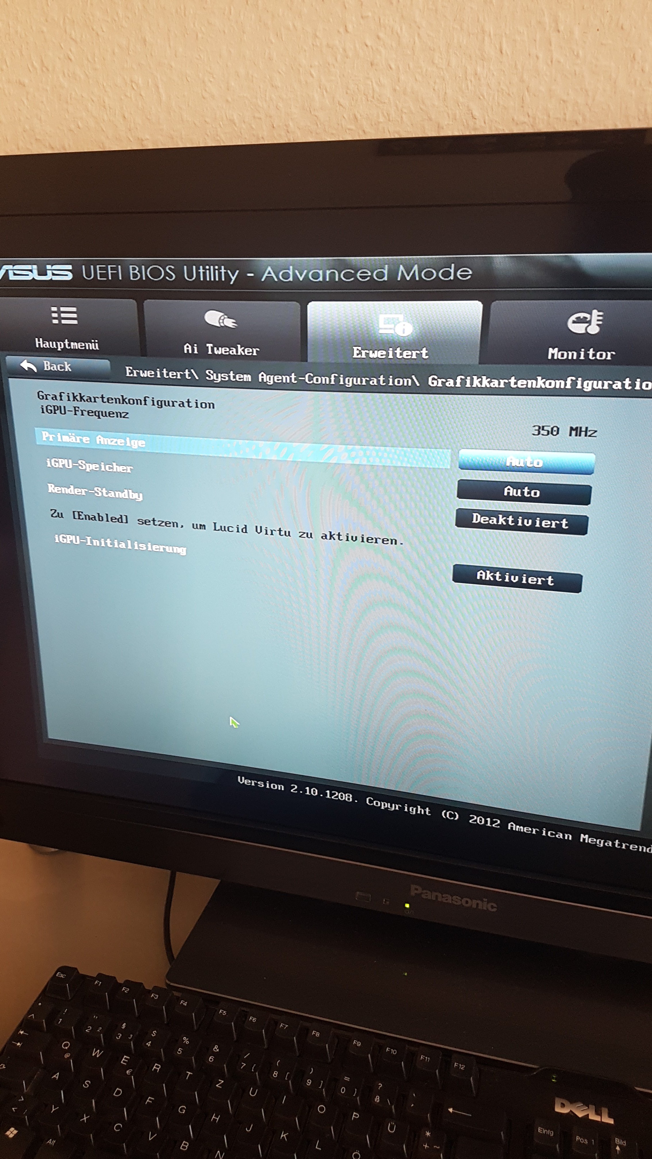

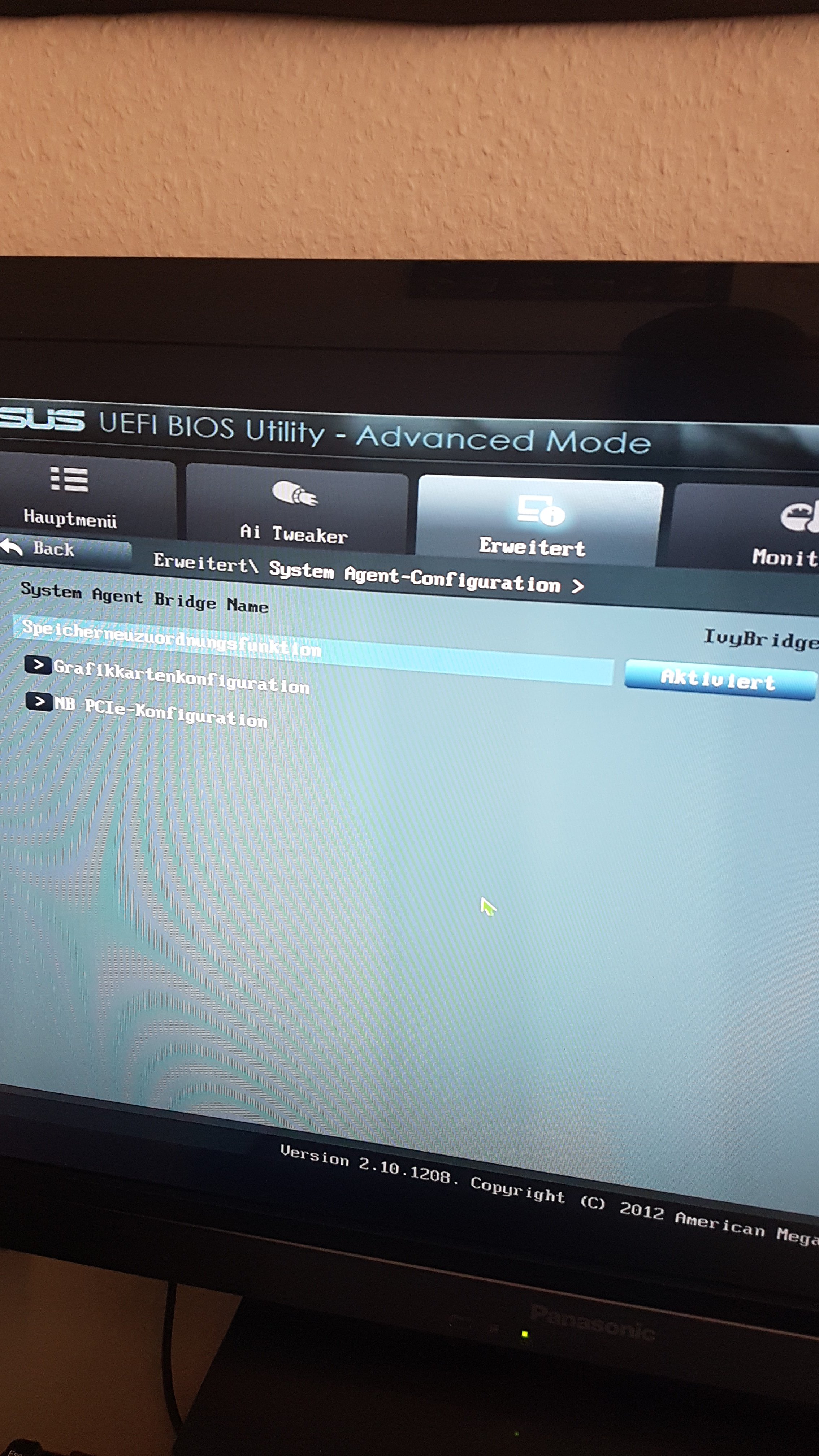

Onboard Bild da. Was soll ich nun machen pc ist an mit Grafikkarten onboard

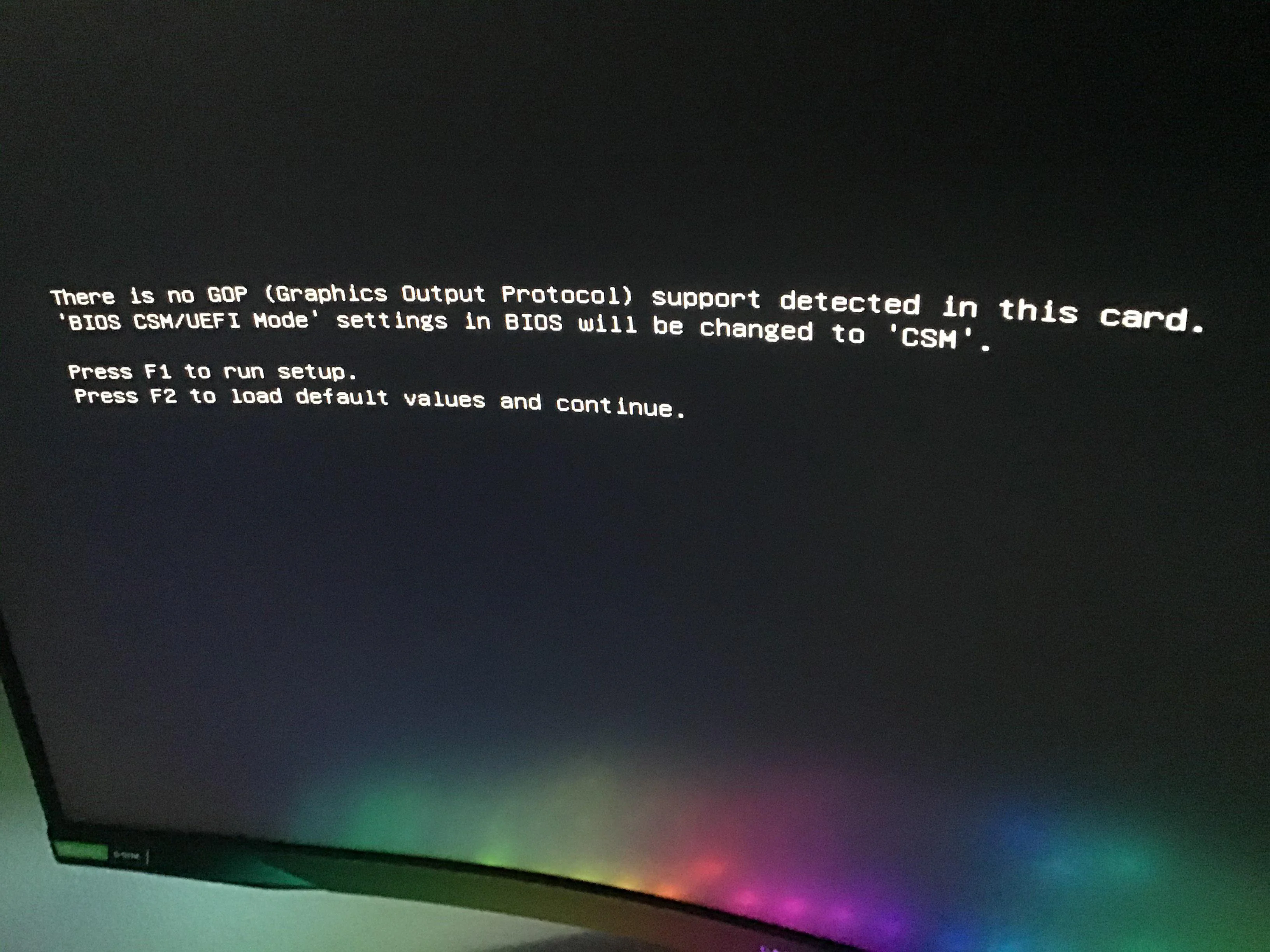

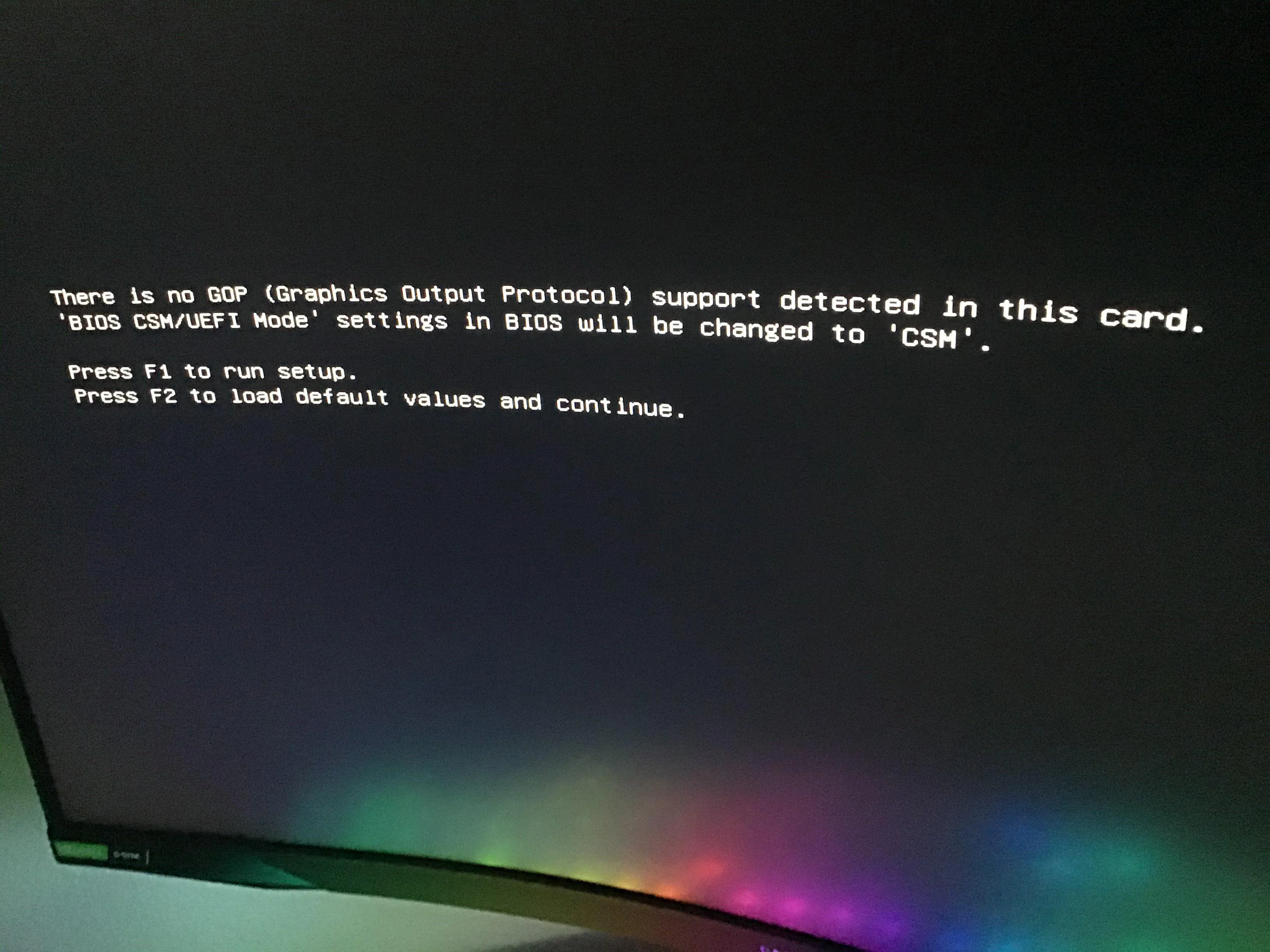

Mal ein Beispiel:
Reaktionen: Banger
