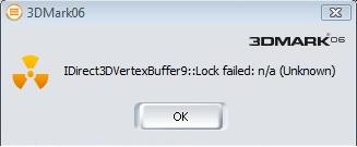

Ich hab jetzt mal 175.19 installiert und komischer weise konnt ich dann normal booten. Anschliesend lies ich mal furmark laufen das funktionierte auch jedoch beim 3dmark06 in dem Schneelvl gabs dann wieder kurz grafikfehler und der anzeigetreiber hat sich zurückgesetzt.
gab dann die angehängte fehlermeldung
