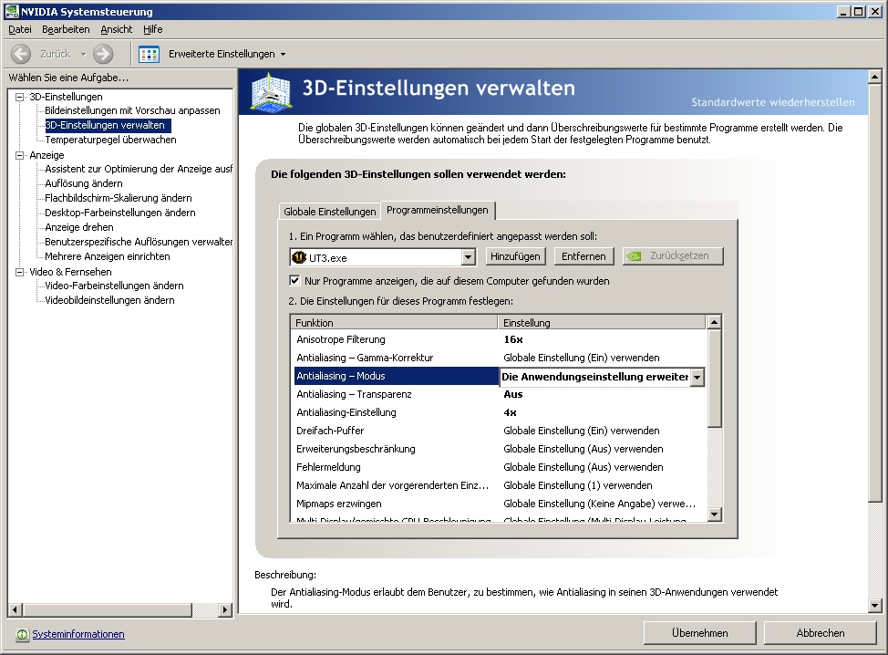

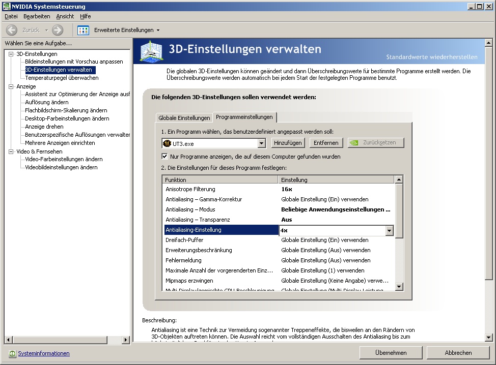

Naja also klingt vielleicht bisschen blöd, aber im Forceware-Treiber
gibt es verschiedene AA-Einstellungen.
Bei mir sieht es so aus:
(Anhänge)
Wenn es wie auf Anhang 1 ist, funktioniert es prima.
Ist es aber wie auf Anhang 2, funktioniert es nicht.

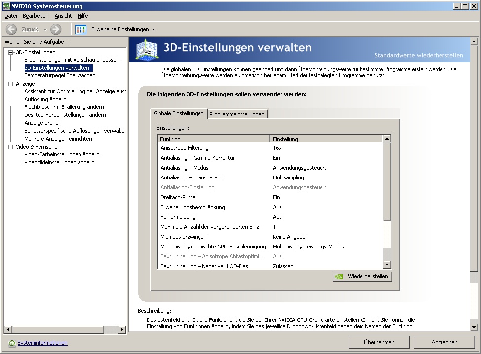

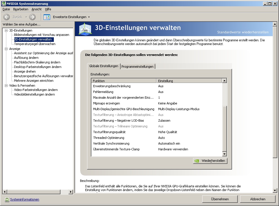

Und global ist es halt wie auf Anhang 3 + 4.

Klar, beim ersten Anhang überschreibst du die Anwendungseinstellungen, beim zweiten nicht ;)
