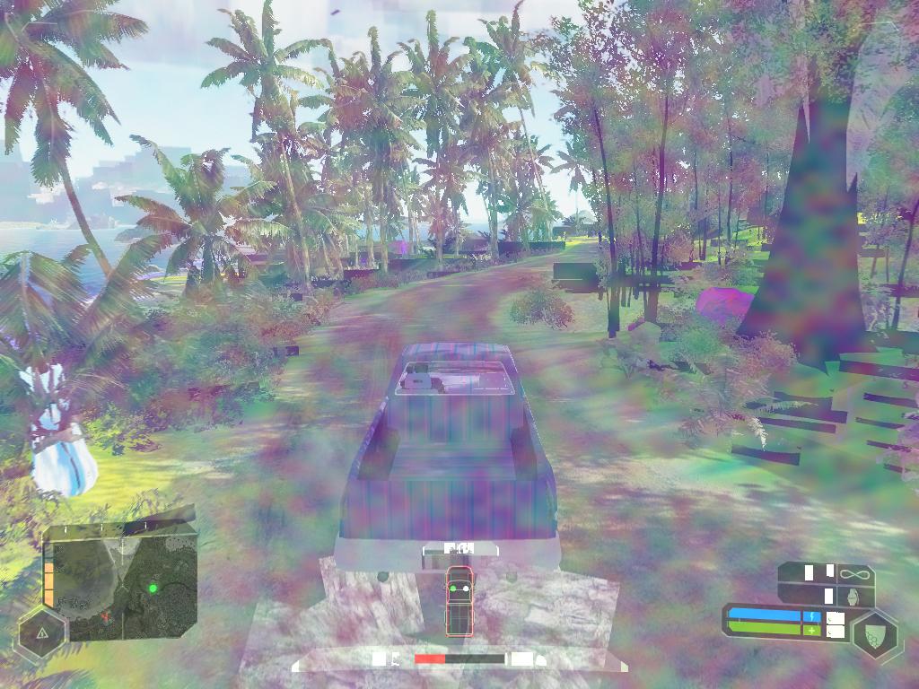

Am Besten mit Crysis auf Artefakte testen. Da geht sicher noch ein bisschen...

Am besten auch unter Crysis Bench , gerade dort ohne fehler in so großen Takt Ratten find ich schwierig!
