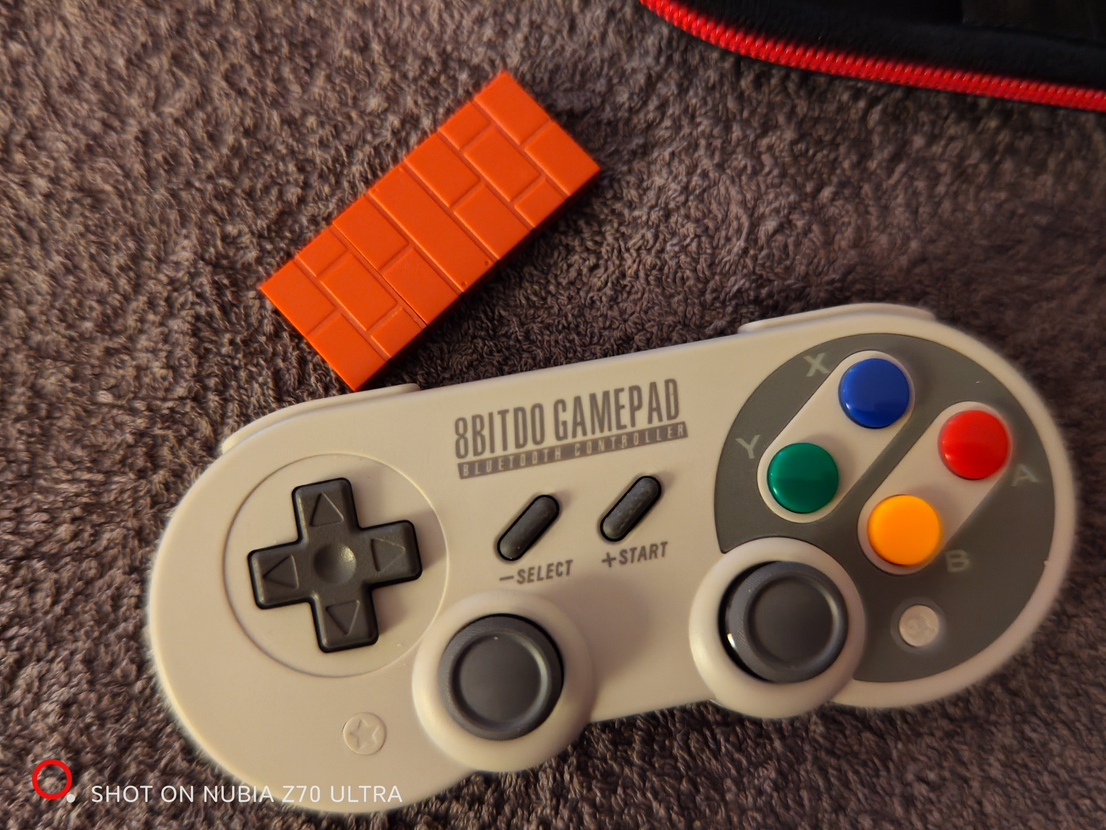

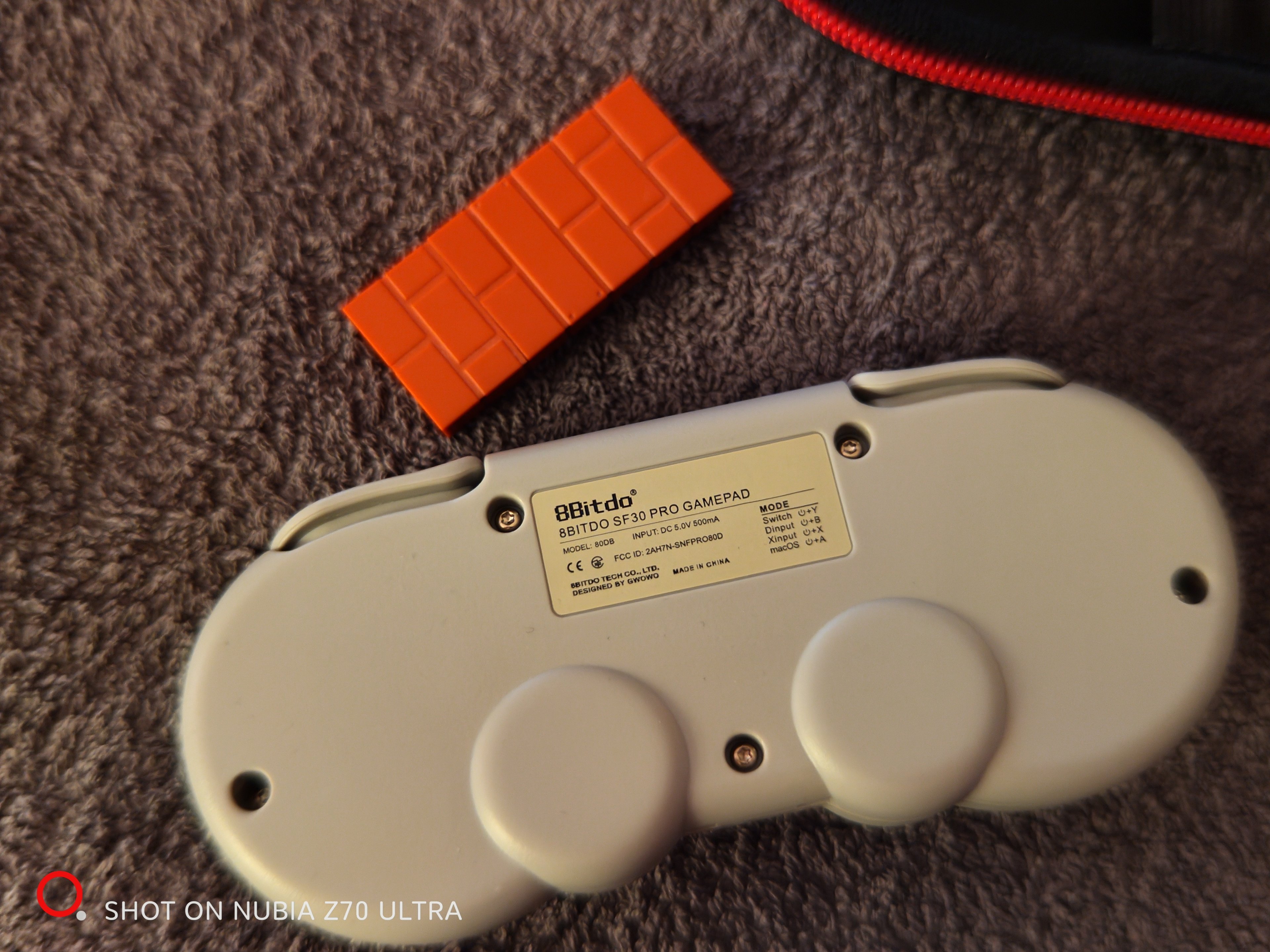

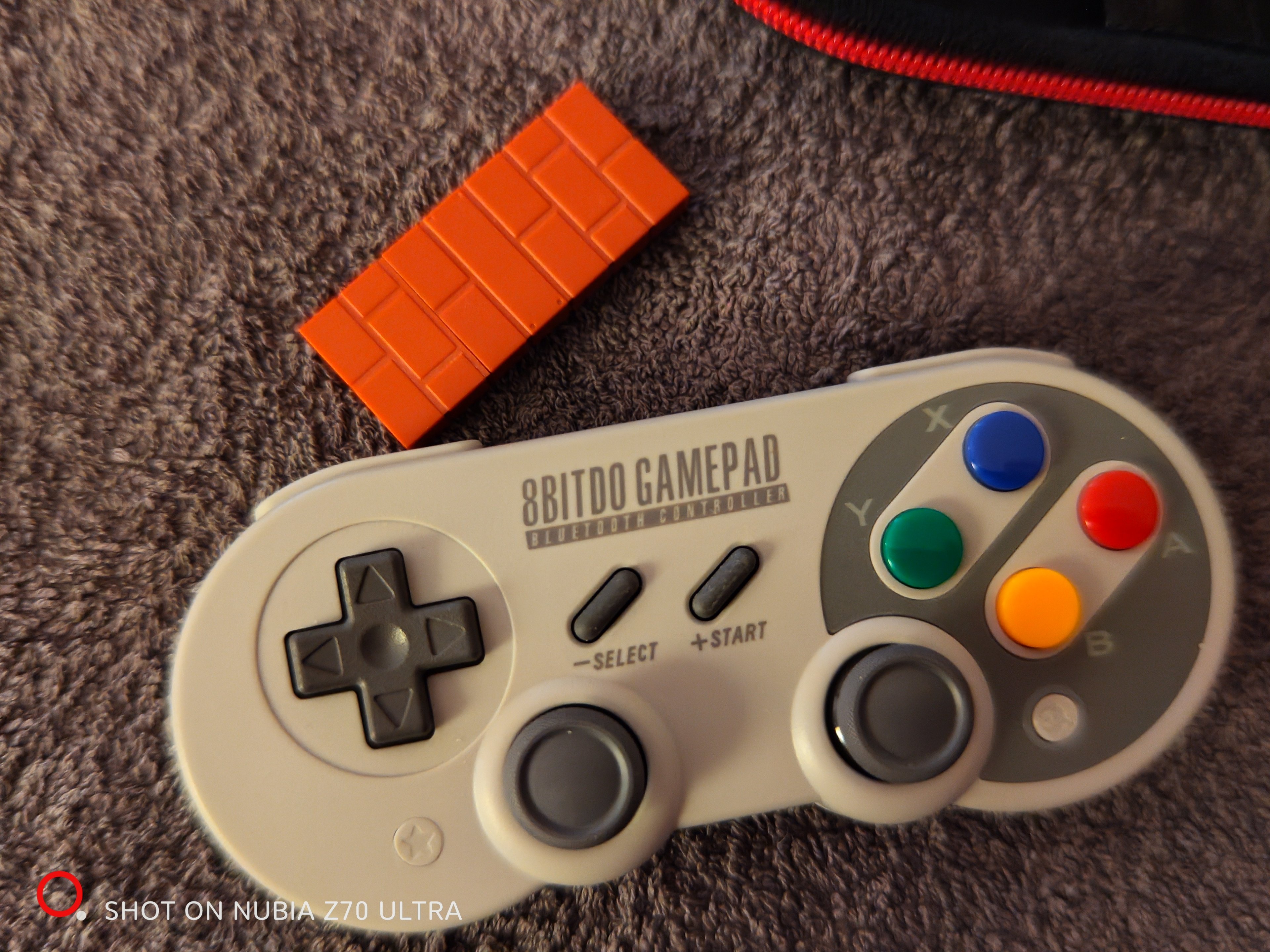

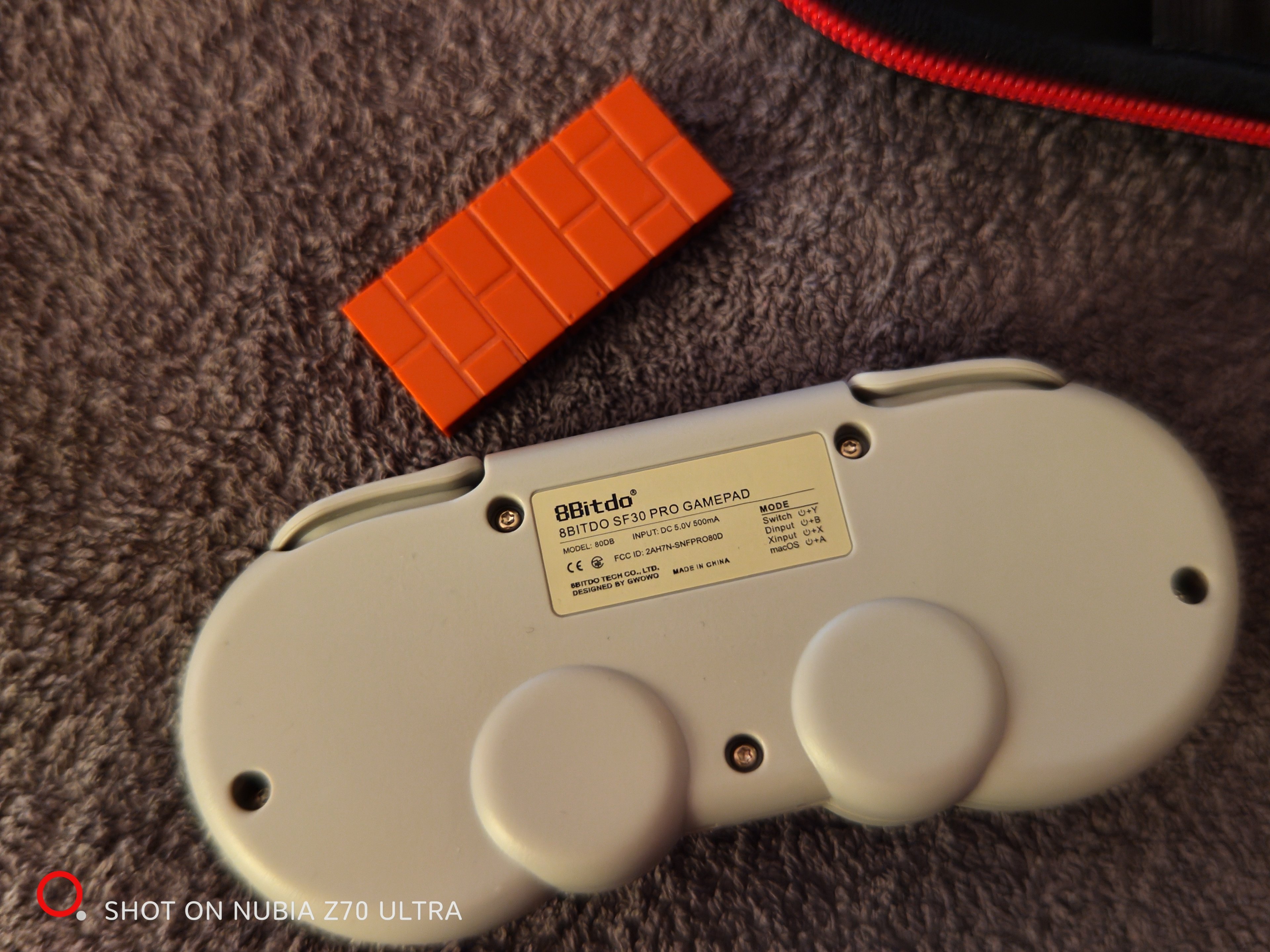

Weltraumeule schrieb:
Dann bitte auch den snes Controller in deutschen (oder europäischen) Buttonfarben, also den berühmten gelb, rot, grün und blau und nicht dem amerikanischen violett-pink Gemisch! :(
Bin ich doof oder was meinst du? Hab den SF30 Pro bestimmt seit 6 Jahren im Einsatz. :confused_alt:
Bei Amazon finde ich diesen SF30 nur mit den violet-pinken Tasten.

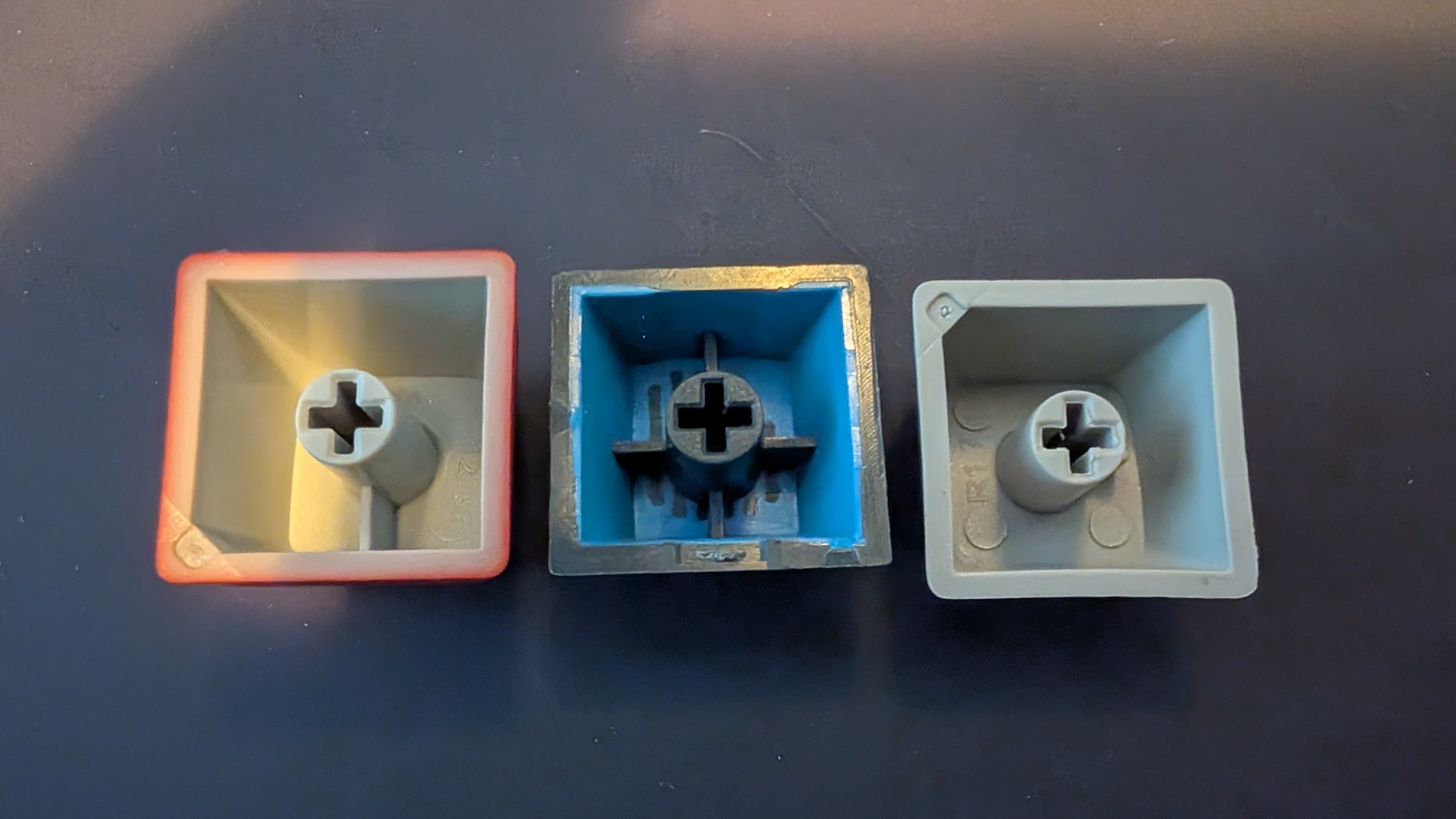

Hab meine im NES Look bereits hier. Eigentlich eher als Deko-Objekt gekauft.
Für 89€ ist das gesamte Paket schon ok. Überrascht war ich doch von der Materialstärke der Keycaps. Die kann sich sehen lassen und fühlen sich dank der guten Texturierung gut an. Ich habe hier mal Vergleichsfotos gemacht und vergleiche die 8BitDo Keycaps mit Keycaps von PBTFans (mittig). Hier gibt es nach Sichtprüfung kaum einen Unterschied. Vielleicht sind die von PBTFans ein μ dicker, auffallen tut dies aber nicht.

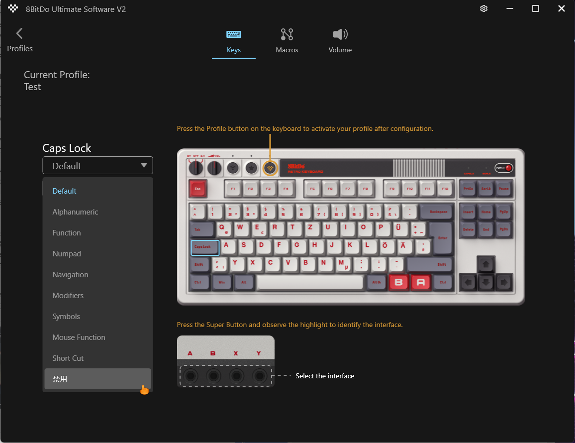

Software:
Hier kommt etwas Ernüchterung ins Spiel. Dass kein Via-Suport zu erwarten ist – geschenkt. Was mich jedoch stört, ist die fehlende Vereinheitlichung der Software. Ich habe die „Ultimate Software“ bereits installiert, da ich auch Gamepads von 8BitDo nutze. Allerdings benötigt das Keyboard eine eigene Version der „Ultimate Software“, sodass ich sie nun doppelt auf meinem Rechner habe. Immerhin ist sie portabel und benötigt keine Installation.
Ein weiterer Punkt: Das Konfigurieren von Profilen setzt eine USB-Verbindung voraus. Nutzt man das Board kabellos, wird es von der Software nicht erkannt. Positiv ist allerdings, dass die Profile direkt auf dem Board gespeichert werden – die Software muss also nicht dauerhaft im Hintergrund laufen. Gut so!
Des Weiteren scheint die Hardware der Software voraus zu sein. Die Software bietet derzeit noch keine native Unterstützung für das ISO-DE-Layout. Immerhin gibt es dazu einen Hinweis innerhalb der Software.
Ich konnte jedoch keine gravierenden Einschränkungen feststellen. Abgesehen von ein paar noch nicht übersetzten Texten scheint die Software "okay" zu sein. Remapping funktioniert, Makros lassen sich erstellen, und ein positiver Aspekt ist die Konfigurierbarkeit des Lautstärkereglers: Man kann festlegen, in welchen Schritten der gerasterte Poti die Lautstärke anpasst. Dabei ist zu beachten, dass ein Klick am Poti die Lautstärke standardmäßig um 2 Einheiten verändert – oder um mehr, je nach Konfiguration. Eine Einstellung für 1 Lautstärkeschritt pro Klick ist jedoch nicht möglich.
Stimmt, erscheint auch nicht mehr bei 8bitdo auf der Seite 🤔
Merkwürdig, vor allem kannst den ja bei AliExpress noch bestellen.
scryed schrieb:
Du meinst den ohne pro der Ware der richtige und wenn man will mit snes dongel um am snes zu betreiben :)
Ne SF30 Pro
