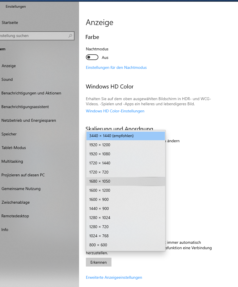

Außerdem ist mir aufgefallen, dass ich nicht mehr alle Auflösungen nutzen kann, z.B. 2560x1080 fehlt komplett ?! Anmerkung 2020-05-22 214205.png

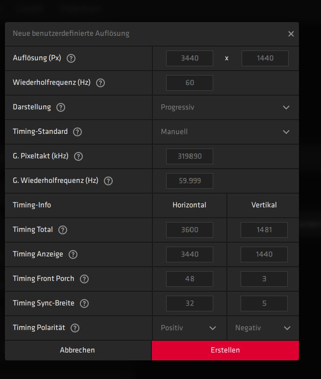

Ich kann zwar über Radeon Software -> Benutzerdefinierte Auflösung erstellen jedoch weiß ich nicht welche Parameter ich alles eingeben muss. Anmerkung 2020-05-22 214148.png

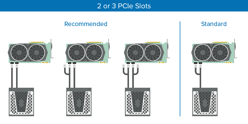

Nimm 2 Kabel zu Stromversorgung vom Netzteil zu Grafikkarte (recommended).
Das muss alles auch einfach so funktionieren, ohne dass man hier rumfuchteln muss.

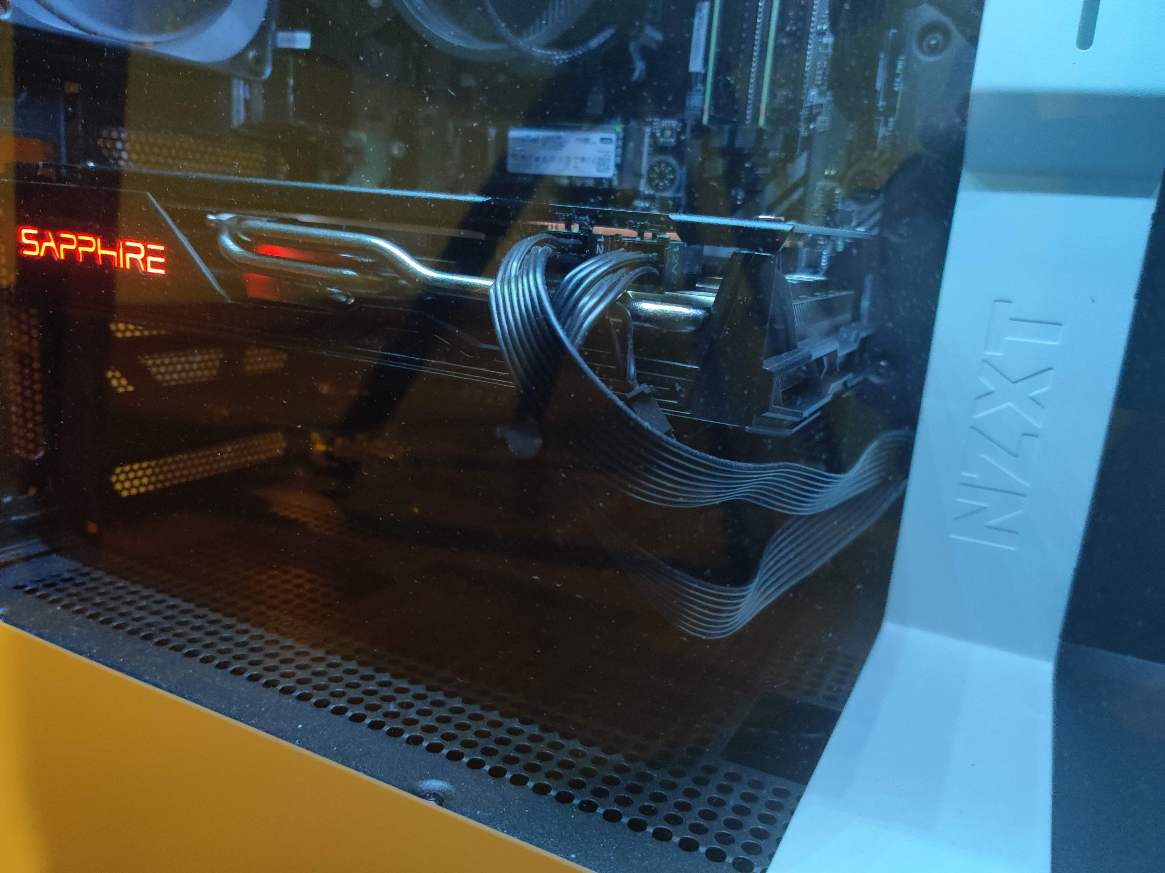

3. Netzteil: be quiet! SYSTEM POWER 9 Netzteil 500W CM
Habe 2 Kabel verwendet, siehe Bild

Habe eben AMD cleanup Utility durchgeführt und die empfohlenen Treiber installiert. Auflösung immer noch nicht möglich. Leider :(

Kann ich ausschließen eben ein 2. HDMI Kabel verwendet, Auflösung ist nicht wählbar?!

Es geht dir ja wohl jetzt im Moment, nur um das Problem mit der Auflösung?
Dass du manchmal kein Bild bekommst, dafür hast du ja nun ein Kabel bestellt?
Nein aber das mit dem DP kann ich ja dann berichten sobald das Kabel da ist und ich es ausschließen kann.
Mein 2. Problem ist die Auflösung und scheinbar hat das nichts mit dem Kabel zu tun. Aber ich kann hier den Fehler auch nicht finden
Das meine ich ja, dass wird wohl ein Software Problem sein.
