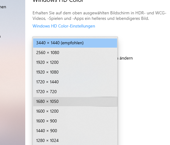

Das mit der Auflösung ist wohl kein Problem, die 2560x1080 (Interpoliert) werden einfach nicht als
passende Auflösung unterstützt.
Evtl. kannst du diese bei bestimmten Spielen, im Spiel auswählen, aber nicht unter Windows.
Wird aber wohl auch mies aussehen diese schräge (interpolierte) Auflösung auf deinem nativen 3440x1440
34 Zoll Monitor. Das liegt nicht am Mainboard weder noch an der Grafikkarte.
Man sollte immer die native Auflössung eines TFT Monitores nutzen.
"Eine Auflösung, die exakt der physikalischen digitalen Auflösung (Pixelzahl) eines Anzeigegerätes entspricht, wird als native Auflösung bezeichnet.
Die Kenntnis der nativen Auflösung eines Anzeigegeräts ist deshalb wichtig, weil sich fast jede Auflösungsänderung negativ auf die Bildqualität auswirkt (eine Ausnahme ist z. B. die Vervierfachung der Auflösung, bei der die Qualität unverändert bleibt)."

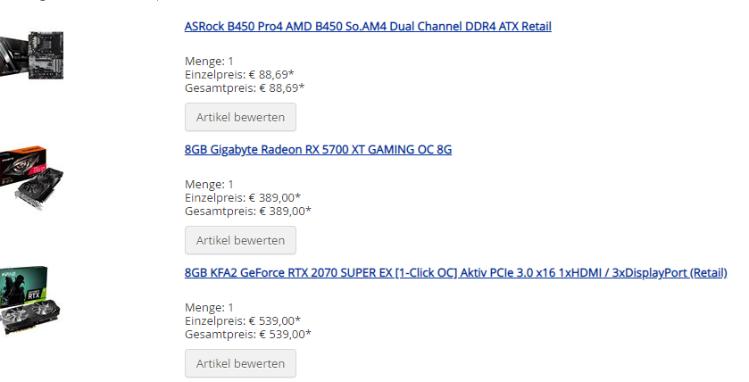

Ich denke zunächst teste ich die Gigabyte
Dann die Nvidia
und wenn ich lust habe tausch ich das Mainbaord aus.
MUSS ICH diesmal verneinen

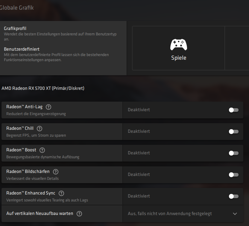

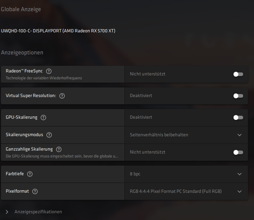

Seltsam das, trotz DP KAbel kein AMD Freesync aktiviert werden kann.
Gibt es andere Einstellungen die Ihr vornehmen würdet?
Danke.

Du musst Freesync eventuell auch am Monitor einschalten.
Reaktionen: Fabio89
