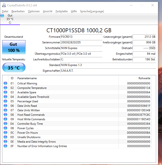

Lade dir erstmal CrystalDiskInfo runter und schaue was du für eine Firmware drauf hast. Wüßte auch nicht was die Firmware mit deinem Dp zu tun hat.Man kann die aber aktualieseiren wenn verbesserungen dadurch kommen.Man kann sich aber auch die SSD dadurch zerschießen wenn etwas schief geht dabei.
Mounti64 schrieb:
Nein. Du hast ja nicht das Problem eines Blackscreen mit Navi Karten sondern überhaupt kein Bild von Anfang an.
Siehst du,die ist schon drauf von deinem Link oben oder hast du die gerade drauf gemacht?
Eine ältere Firmware kann während des Bootvorgangs den Initialisierungsprozess der Hardware stören oder auch ganz unterbrechen und somit zu diversen Problemen führen.
War bereits drauf was nun :(
