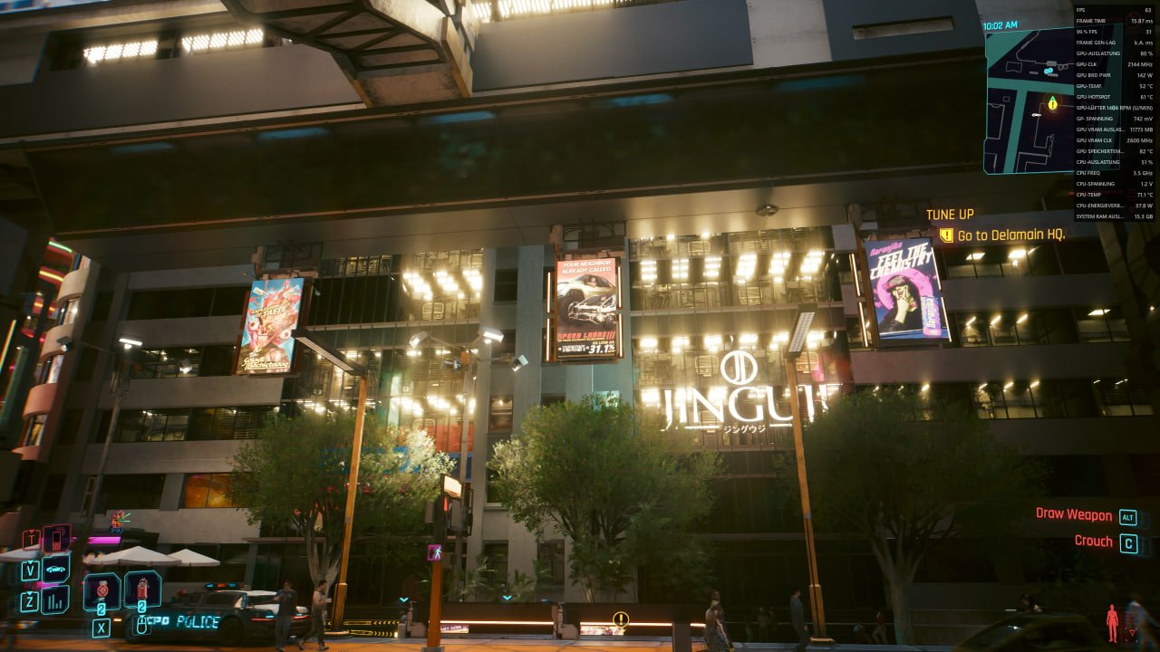

Hey Leute :)
Es handelt sich weniger um ein Problem, denn um ein seltsames Phänomen. Richte ich die Kamera in CP2077 (Ultra + Pathtracing + FG) auf eine bestimmte Szene, dann fällt die Board Power stark ab (ergo brechen auch die FPS ein). Dies passiert sowohl mit UV, erhöhtem Powerlimit und VRAM-OC, als auch mit Stock Settings. Ich schätze, es liegt an den vielen Lichtquellen? Ist die GPU auf einmal mit dem Pathtracing überfordert und reduziert den Takt, um stabil weiterzulaufen, sodass gleichzeitig der Stromverbrauch sinkt oder wird der Takt reduziert, weil der Stromverbrauch aus irgendeinem Grund sinkt?
Screenshot 1: Szene, in der Takt und Stromverbrauch einbrechen (man sieht es in der AMD Metrik).

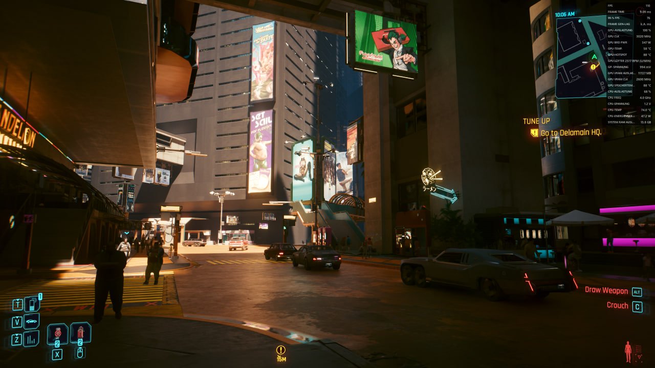

Screenshot 2: Vergleichsszene (Kamera nur etwas weiter nach links ausgerichtet, um die Lichtquellen nicht mehr im Bild zu haben).

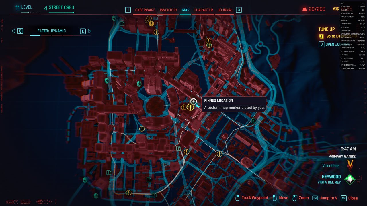

Screenshot 3: Ort auf der Karte; direkt Gegenüber vom Delamain HQ.

Die Vermutung, dass die RT Einheiten nicht hinterher kommen und der Rest brach liegt halte ich für keine schlechte Vermutung. In Path Tracing hinkt die RX9070 Series den Nvidia Karten ja auch immer noch stark hinterher. Dass es bei dieser Art Berechnung also zum Bremsen kommt halte ich für möglich.
Gleichzeitig ist aber auch die GPU Auslastung nicht bei 100%, was auch hier auf ein CPU Bottleneck zurück zu führen sein kann. Die Aulastung der GPU ist nämlich auch nicht bei 100%. RayTracing erzeugt grundsätzlich auch zusätzlichen CPU Load.
Ohne mich jetzt dafür noch mal einzulesen bin ich gespannt, was für Ideen andere CB User noch haben :)

RT Effekte runterschrauben, oder mit leben. Mehr Optionen gibt es da nicht :)
Reaktionen: ralelelelel

Ist schon immer eine sehr dynamische Angelegenheit gewesen und durch die immer steigende komplexibilität, wird das immer mehr. Also guten Morgen, das du es neben den xxxx anderen Stellen im Spiel, diese gefunden hast. Tipp. Eine längere Szene raus suchen. Deine Settings finden. DANN den quatsch ausblenden. Glücklicher Leben und Spielen.
Naja wenn die GPU Auslastung runter geht, bist du in der Szene wohl CPU limitiert.
Wenn es eine schlechte/ungleiche Auslastung der Ausführungseinheiten wäre, wäre die GPU trotzdem bei 99-100% und die pwr würde sinken.
So wartet sie auf die drawcalls.
Auf das CPU Bottleneck bin ich mit meinem 5800X3D gar nicht gekommen 😅
Raytracing belastet auch sehr stark die CPU.
Und Nvidias FG hatte in cp2077 einen Bug, wo höhere Auflösungen ins CPU Limit laufen. Keine Ahnung ob das gefixt wurde.

Also bis auf diesen einen Einbruch, habe ich bisher keine Probleme (ca. 50-55fps base + FG). Ich finde das ist spielbar.
Reaktionen: Jagdwurst
Wow, wurde dann noch so viel über neue Treiber rausgeholt? Der Test kommt ja nur auf knapp 38FPS (base) inkl. FSR Quality.
Da ist auf jeden Fall mehr drin, eigentlich gab es kein Treiberupdate. Nutze allerdings FSR Balanced (mit per OptiScaler injiziertem FSR 4). FSR 4 Balanced sieht besser aus als FSR 3 Qualität.

An alle die das CPU Limit im Hinterkopf haben...
Die GPU selbst zeigt für welche Einheiten die Auslastung an?
AI Kerne... Oder die normalen?
Bitte überlegen was alles ein Limit erzeugen kann...
Wenn der vram voll ist dann ist man auch nicht im CPU Limit nur weil bei der GPU Reserven vorhanden sind.
Da gpus komplexer geworden sind muss man alles insgesamt betrachten..
Bei einigen Tests wurde auch extra gesagt mit RT sinkt sogar die Leistungsaufnahme der GPU..es kommt halt ein Teil nicht mehr hinterher..
Und diese Tests wurden mit den stärksten CPUs gemacht aktuell.
Gar keine.
Die GPU gibt soweit ich weiß nur an, wie viel Prozent der Zeit sie versucht zu Rechnen im Vergleich zum Warten auf Drawcalls/die Erlaubnis weiter zu machen.
Dabei kann die GPU fast stillstehen, weil die Einheiten schlecht ausgelastet sind, oder weil der VRAM mit dem RAM Daten austauschen muss....alles volle GPU Auslastung.
Erst wenn die GPU mit ihrem Frame fertig ist, aber dann nicht direkt weiterarbeiten darf, sinkt die GPU Auslastung.
Also z.B. wenn die CPU noch nicht die Drawcalls für den nächsten Frame fertig hat, oder ein FPS Limit aktiv ist...V-sync limitiert...
Ist bei CPUs nicht anders.
Da steht auch 100%, wenn der CPU Thread eine volle Liste mit Instruktionen hat, die er abarbeiten kann.
Egal, ob er gerade größtenteils stillsteht, weil die Daten aus dem RAM nicht im Cache liegen und zu lange brauchen.
Siehst du an Prime95. manche Presets lasten die CPU intern besser aus und die Temperaturen/Verbräuche steigen doll an...und andere Presets lassen die CPU mehr auf den RAM warten und werden trotzdem als 100% angezeigt.
Reaktionen: Oberst08
Dann liegt es wohl wirklich am Pathtracing.
Noch mal zur Klarstellung: das ist die bisher einzige Szene, in der mir dieses „Problem“ begegnet ist und es betrifft wirklich nur diesen Blickwinkel. Für mich ist es daher nicht wirklich ein Problem…
Es ist völlig in Ordnung auch ohne Problem neugierig zu sein.
Es wird wohl path tracing sein. Du kannst zum Test aber auch mal FG deaktivieren.
Mir wären das eh zu. Wenige basis FPS für FG... Aber das fühlt jeder anders.
