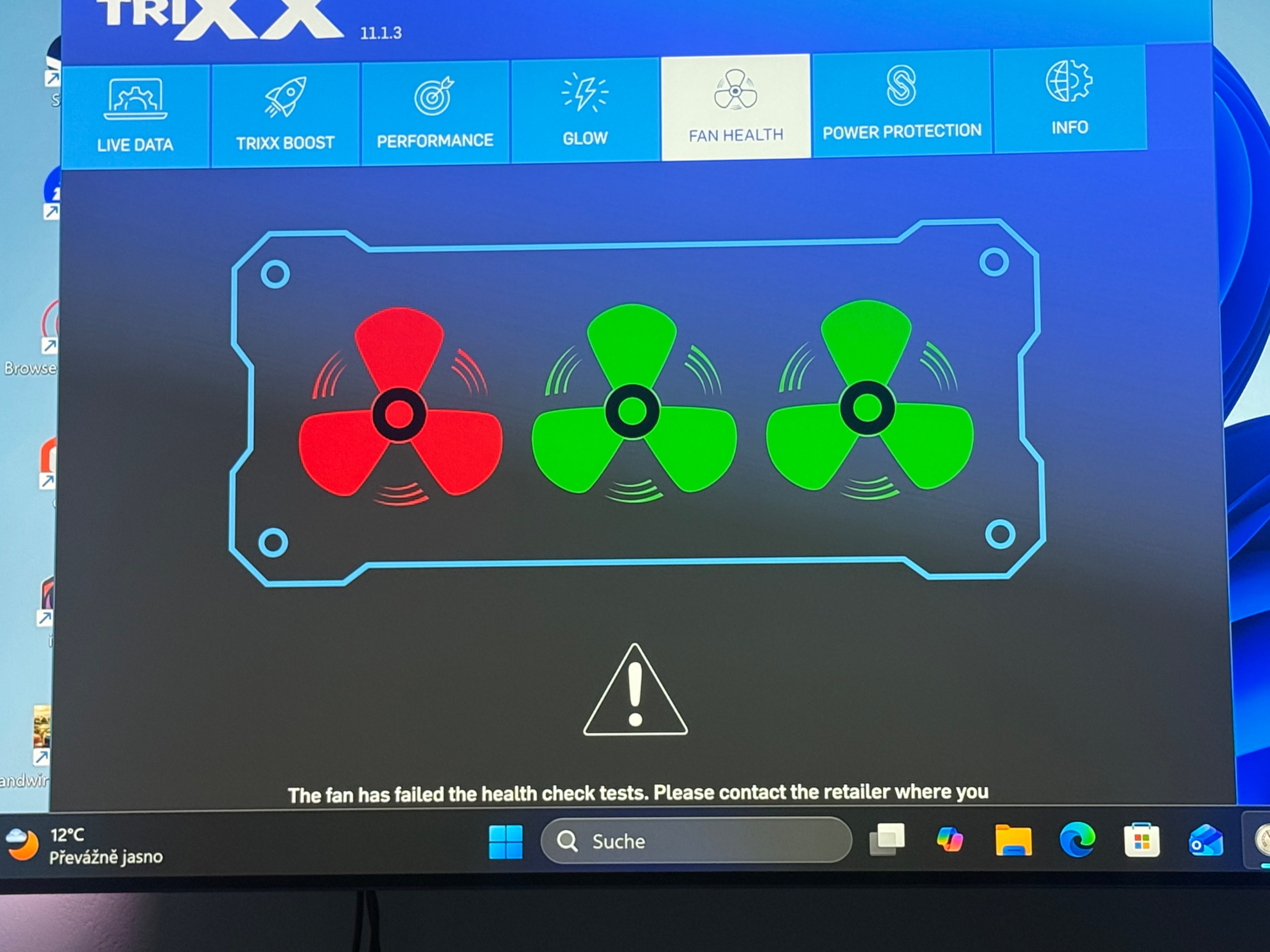

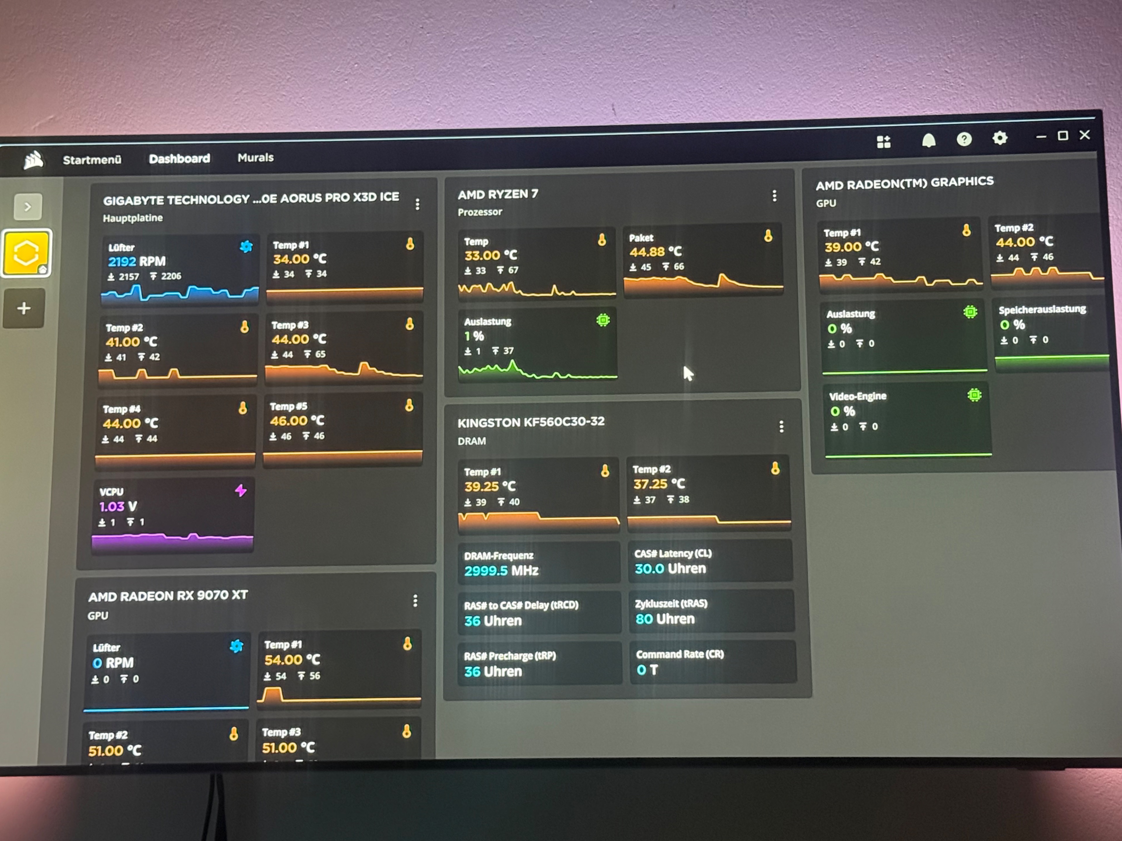

Ich bekomme kein Drehzahl Signal bei meiner GPU bzw. am Lüfter 1
Egal bei Welcher Software:
HWinfo
GPUz
OCCT
Adrenalin
iCue
Trixx
Es wird keine Drehzahl ausgegeben.
Die Lüfter funktionieren aber Mechanisch auch die Ansteuerung passt.
Ausgebaut und wieder eingebaut
Treiber neu installation
Lüfter intern getauscht von 3 auf 1 Fehler bleibt bestehen
Die Karte war auch schon auf RMA bei Alternate jedoch konnten die den Fehler nicht reproduzieren

Also ich habe gerade nochmal den TriXX Test gemacht und bei mir ist alles ok. Bin kein Profi aber was mich schon verwirrt ist, dass Alternate den Fehler selbst nicht reproduzieren kann. Also entweder lügen die, oder dein Problem liegt wo anders... Welches BIOS hast du am Mainboard? Deine vorherige Karte im System hat funktioniert? Oder ist der PC komplett neu zusammengebaut? Wenn ich richtig verstanden habe, hast du bereits die Lüfter der GPU getauscht. Hast du dann an der selben Stelle lt. TriXX Software den Fehler oder immer beim selben Lüfter. In erster Instanz kommt das Signal ja vom Lüfter selbst.

Ja genau durch die Quick-Fan Funktion geht das ja relativ einfach, also ich habe konkret den Lüfter 1 mit 3 getauscht & habe den Fan Health Check danach erneut laufen lassen & der Fehler wurde weiterhin an der selben Position also Lüfter 1 wie im Screenshot oben angezeigt.
Somit kann ich einen defekt am Lüfter selbst ausschließen da ansonsten der Fehler mitwandern würde und ein anderer als defekt gemeldet werden würde.

Wenn die Lüfter mechanisch laufen und du den Lüfter 3 testweise auf Anschluss 1 gesteckt hast und trotzdem keine Drehzahl angezeigt wird, würde ich die Lüfter selbst eigentlich ausschließen.
Interessant wäre noch, ob nur der RPM-Wert fehlt oder ob die Karte den Lüfter auch nicht anhand der Drehzahl regeln kann. Also z. B. ob du in Adrenalin eine feste Lüfterkurve einstellst und der Lüfter darauf reagiert.
Wenn wirklich nur der Sensorwert von Fan 1 fehlt, während die Regelung funktioniert, würde ich eher auf den Tachosignal-Eingang bzw. die Auswertung auf der Karte tippen. Dann wäre das für mich eher ein Fall für Sapphire/Alternate als ein Treiberproblem.
