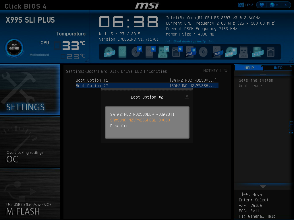

Klar bin ich mir sicher, mehrfach getestet mit allen möglichen NVMe SSDs.
Bei MSI kannst du auswählen ob du den M.2 als PCIe (für die 950 Pro) nutzen willst oder als SATA M.2.
Ab Werk sollte alles für die 950 Pro vorbereitet sein, du musst also nichts umstellen.

Du hast ja nun das X99S getestet i h will ja das A.
Das X99S ist die "alte", erste Version (Geizhals seit Aug-2014), das X99A (Geizhals seit Mar-2015) ist die Überarbeitung der S-Version u.a. mit USB-3.1 und das wars dann auch schon soweit man erkennen kann.

Zudem ist deine Vermutung falsch, dass das X99A beim Release kein NVMe konnte falsch, selbst im alten Release UEFI sind die notwendigen Module drin. Der offizielle Support kam später, die Funktionalität war aber von Anfang an vorhanden.
Auf meinem X99S war ursprünglich das Backup BIOS noch auf 0.xx beta aus Februar 2014, und selbst da hat es auf Anhieb funktioniert.
