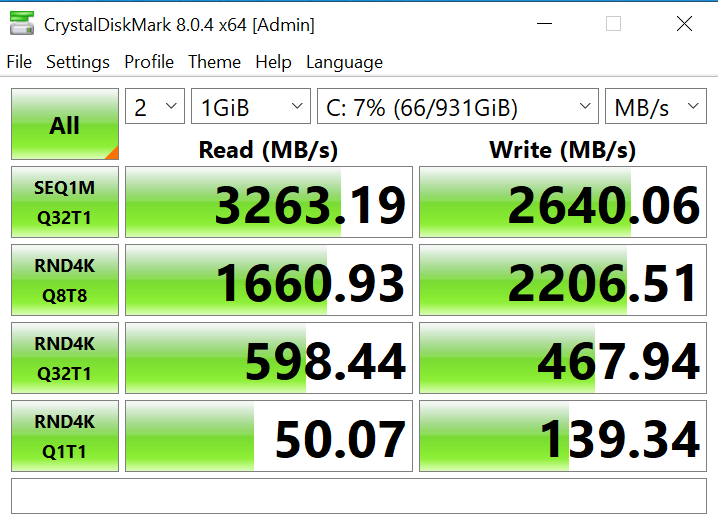

Hi,
ich habe hier folgendes System:
  • CPU: AMD 5700G
  • Mainboard: Asus B550-I Gaming
  • RAM: 2x16GB DDR4 3200er
  • SSD 1: 970 Evo Plus 1TB (die alte Version, bevor Samsung Controller und Aufbau verändert hat)
  • SSD 2: 980 Pro 2TB
Problem: Vergleiche ich die CrystalDiskmark-Ergebnisse von CB mit meinen, sehe ich, dass beide SSDs bei der 4K-Leistung und der sequentiellen Leistung (trotz PCI-E 3.0) teilweise schwächeln. Dabei ist zu bemerken, dass die Single- und Multicore-Leistung des 5700G jeweils höher als die der in den Tests verwendeten CPU ist.
Auffälligkeiten 970 Evo Plus:
  • Sequential write Q32T1: 2.640 statt 3.290 MB/s (also 600 MB/s bzw. 18% weniger Leistung als offiziell beworben bzw. als im CB Test)
  • Random write Q1T1: 140 statt 190 MB/s (26% weniger Leistung als im CB Test)

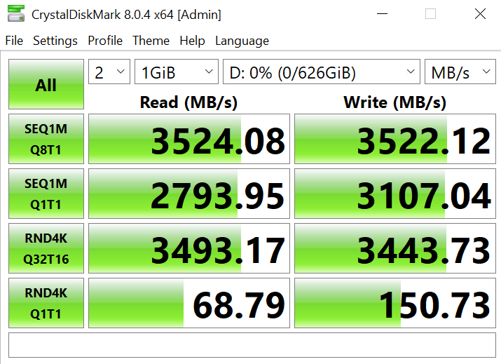

Auffälligkeiten 980 Pro:
  • Sequential read Q1T1: 2.800 statt 3.500 MB/s, was PCI-E 3.0 hergäbe (CB Test an PCI-E 4.0: 4.170 MB/s)
  • Random read Q1T1: 69 statt 83 MB/s wie im CB Test
  • Sequential write Q1T1: 3.100 statt 3.500 MB/s, was PCI-E 3.0 hergäbe (CB Test an PCI-E 4.0: 4.280 MB/s)
  • Random write Q1T1: 150 statt 200 MB/s wie im CB Test
Was meint ihr, woran das liegen könnte? Eigentlich ja nur am Mainboard, oder?

tanni schrieb:
Problem: Vergleiche ich die CrystalDiskmark-Ergebnisse von CB mit meinen, sehe ich, dass beide SSDs bei der 4K-Leistung und der sequentiellen Leistung (trotz PCI-E 3.0) teilweise schwächeln...
Das sind eher als Richtwerte zu betrachten, was im Idealfall zu erreichen wäre. CB benchte mit sauberem System, komplett leeren SSDs, auch eine stärkere CPU wirkt sich bei einigen Werten aus... Das kannst Du nicht 1:1 mit Deinem System vergleichen. Ich empfinde die Werte als "noch normal", höchstens minimal zu schwach.
Wenn Du vergleichen willst, kann ich auch meine unter PCIe3.0 posten, aber... verstell nicht wieder alles im Versuch CDM7.0 zu simulieren. Auch die 5 Durchgänge dauern nicht viel länger als 2, die Du eingestellt hast, höchstens halbe Minute länger insgesamt, dafür genauer. Am besten CDM8.0 in "default" und "NVMe-SSD" Profilen 5x1GB...und optional noch AS-SSD... Aber bedenke - wenn OS im Hintergrund läuft (wie bei Deiner 970Evo Plus), dann sind minus 5-10% absolut normal. Was Neuzustand-Vergleiche vom Vorposter angeht - wenn Du da bedenken hast, dann geh im Explorer auf Eigenschaften->Optimieren, löse TRIM-Vorgang manuell aus und warte danach gute 10 Minuten bevor Du benchst. Wird bei Dir aber kaum Auswirkungen haben, denn ein ernstes Problem haben Deine SSDs sowieso nicht annähernd.
Ich mache morgen oder übermorgen den Rechner platt und benche dann mit komplett leeren SSDs. Aber ich gehe jede Wette ein, dass die 970 nicht von 2650 sequentiell auf 3300 gehen wird. Und 650 MB/s weniger als beworben UND als von CB getestet finde ich ehrlich gesagt schon eine Hausnummer. Die Platte soll auch als Backupplatte dienen, und wird daher fast ausschließlich sequenziell beschrieben.
Ja, aber wenn dann doch positiv!? Und ich hab ja wie geschrieben eine schnellere als die aus den CB Tests!
