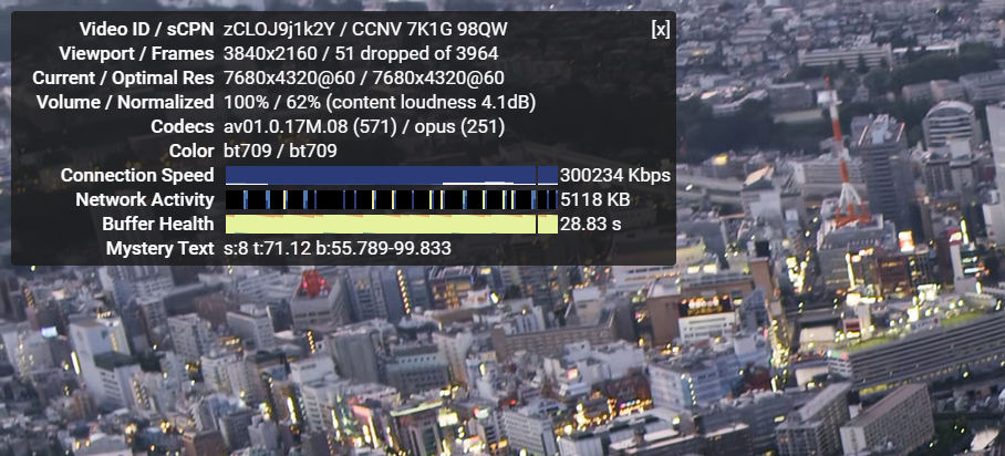

9700k bei 8k youtube auf 100%?
Das scheint definitiv ein Problem mit dem Codec zu sein.
Das Japan 8K60 Video oben ist mit AV01 (ich kann es mit dem VLC Player dann ohne Ruckler abspielen, online jedoch keine chance, egal mit welchem Browser)
Das Taiwan 8K60 unten nutzt VP9

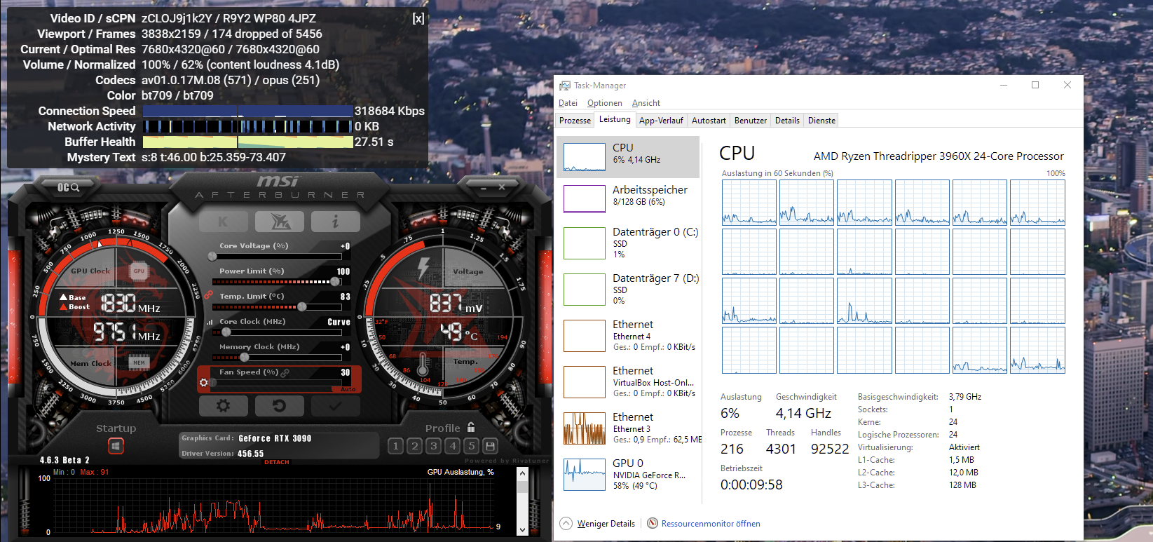

Ich hab das Video im Startposting gerade nochmal mit Ampere Versucht (3090).
Keine Änderung.
Liegt das evtl am Browser? @HisN theoretisch müsste Ampere das ohne Probleme schaffen.

Hast du die AV1 Video Extension aus dem Microsoft Store installiert? Ohne diese gibt es keine Hardwarebeschleunigung.
@up.whatever
YES. DAS war der richtige Hinweis.
Im Firefox ruckelt es immer noch wie sau
Im Edge kann ich jetzt 8K auswählen, es wird aber immer noch in 4K und VP9 abgespielt^^
Und im Chrome läuft es jetzt bis auf ein paar Einruckler ganz am Anfang.
Wer hätte das gedacht.
Danke Dir.
Edit: Der Decoder der Graka macht die ganze Arbeit.
Die gedroppten Frames kommen von meinem rumgeswitche zwischen den Fenstern.
Eben ist der neue NVIDIA Treiber rausgekommen (456.55). Damit gehts deutlich besser bei mir.
Ryzen 3700x und GTX 1060 6MB stottert etwas aber läuft durch.
