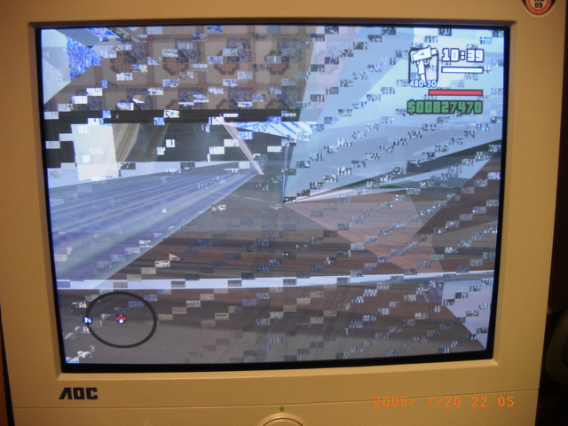

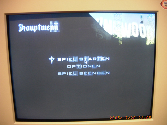

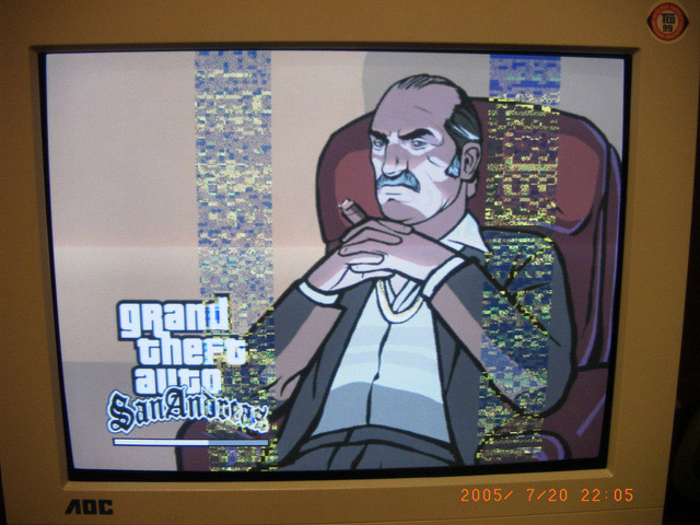

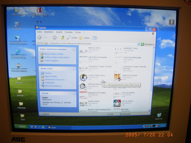

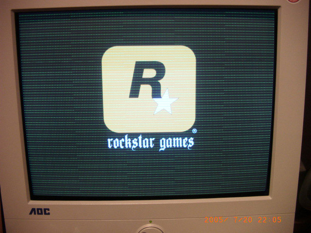

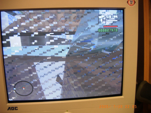

seit ca. 4 Stunden ist meine Graka (9800 Pro) kaputt. Der PC lief schon seit dem ich von der Schule nach Hause gekommen war, wie fast jeden Tag. Irgendwann hab ich beschlossen, Need For Speed Underground zu spielen. Nach 5 Min schaltete ich das Spiel aus. Dann schaltete ich es wieder ein, machte ein Rennen und nach 3-5 Minuten hatte ich schwerste Grafikfehler. Erst dachte ich, es liegt am Spiel, also bin ich wieder aus dem Spiel raus und bemerkte, dass auch auf dem Desktop Fehler sind. Also hab ich ausgeschaltet und gehofft, dass es später wieder geht. Dann hab ich den PC nach ca. 1 Stunde wieder eingeschalten und keinen Erfolg gehabt. Da ich da keine Lust hatte, mich darum zu kümmern und ich erst dachte, es sei ein Treiberproblem, hab ich lieber Fern geguckt. Vor einigen Minuten hab ich den PC wiedereingeschaltet und merkte, dass schon beim Biosbildschirm Grafikfehler vorzufinden sind. Also wieder ausgeschalten und die Grafikkarte ausgebaut. Dann den Staub weggemacht und wieder eingebaut. Eingeschalten, aber die Grafikfehler waren immer noch nicht weg.
Als Kühler verwende ich den Arctic Cooling VGA Silencer Rev. 3, schon seit über einem Jahr. Vor 10 Wochen hab ich den abgebaut und komplett entstaubt. Aber ich konnte in den letzten 10 Wochen ohne Probleme am PC arbeiten und spielen, erst seit heute gibt es diese Grafikfehler. Ich hab den VGA-Silencer auf Grund der hohen Temperaturen in den letzten 10 Wochen immer im High-Modus verwendet. Ich habe auch nen Temperatursensor bei der Grafikkarte. Der misst eine Temperatur von ca. 53 Grad beim Zocken auf High-Einstellung. Im Low-Modus hatte ich auch schon 65 Grad und hatte keine Probleme. Folglich kann ich einen Hitzetod ausschließen.

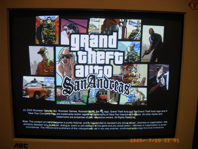

Ich hoffe, Ihr könnt mir helfen. Ich hab ein paar Bilder hochgeladen, ich habe ein paar Photos von den Grafikfehlern gemacht.

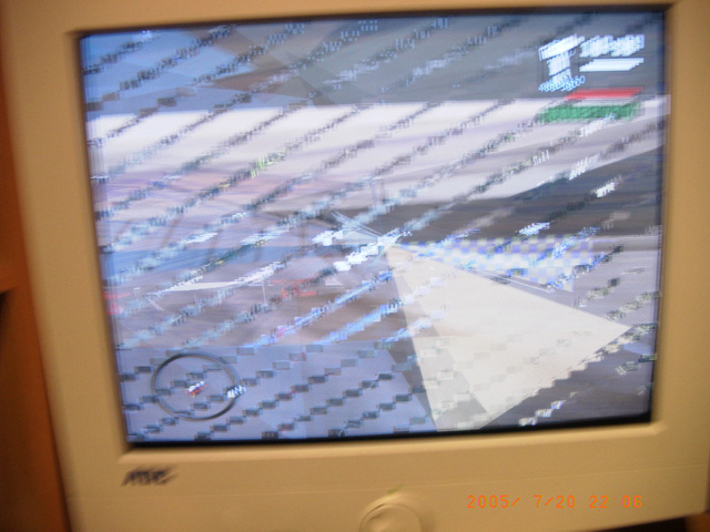

Hier noch ein paar Bilder:

Die Karte it dauerhaft kaputt und Garantie hast du auch nicht mehr, da du den Kühler gewechselt hast.
Versuch aber dein Glück und vielleicht kriegst du die Karte ersetzt. :)

Ich tippe persöhnlich auf den nich abgemachten shim.
Unter meinem Wasserblock hat sich meine Karte viel mehr gebogen und sie läuft mit dem Silencer tadellos. :)
meine gute alte 9700 hat das gleiche Bild gezeigt - Ruhe in Frieden ... Anscheinend war bei mir ein Problem mit dem PCB bei den Spannungswandler aufgetreten.
Die KArten haben nur eine endliche Lebensdauer. Bei mir hat sie fast 3 Jahre gelebt. :) Du solltest dich darauf einstellen, das die Karte bald ganz ihren Geist aufgibt.
Versuchen kannst du ja, die Garantie in Anspruch zu nehmen - große Aussichten würde ich dir aber nicht machen.
Also wenn eine Karte geht, dann meistens überraschend. Ich habe nacheinander zwei 9800er einfach ausgehen sehen, beide mal für immer (ja es war ein Silencer drauf :D). Da weder ich Schuld hatte noch der Lüfter (die Temps waren i.O.): Original-Lüfter drauf (sogar mit WLP vom neuen Lüfter) und reklamiert. Allerdings war das noch innerhalb der ersten 6 Monate, da ist es dem Händler relativ egal, er schickt es ja auch nur an den Hersteller und der prüft wenn er will. Wenn also keiner genau schaut, ist der Tausch perfekt. Muß aber nicht funktionieren. Später muß du dem Händler theoretisch beweisen, das es nicht deine Schuld war, was schwierig sein kann. Zumindest wird er sehr genau kontrollieren ob sich nicht eine Beschädigung finden läßt.

die Temps mögen ok (gewesen) sein. Aber der VGA Silencer, sagt man, verbiege die Karte(das PCB) und so würden die Komponenten unter hohen Druck stehen.
Hab ich so in vielen Foren gelesen.
Das kann schnell gehen. Aber auch sehr lange dauern.
Aber wie du sagtest hast du den Lüfter nochmal demontiert gehabt. Und dann vielleicht unter höherer Spannung wieder aufgeschraubt.
Wiegesagt man liest viel über 9x00 Karten die mithilfe des VGA Silencers den Tot finden. Der ATI Silencer soll da schon anders sein.

Mal eine andere Frage: Hast Du mal dein Netzteil überprüft? Hatte nämlich bei mir die gleichen Symptome, auch bei einer 9800pro mit VGA silencer. Im Bios ist mir dann aufgefallen, daß die AGP-Spannung nicht stimmte. Darauf habe ich mir ein anderes Netzteil geliehen und die Probleme waren weg. Mit neuem Netzteil läuft der Rechner jetzt seit geraumer Zeit völlig problemlos.
