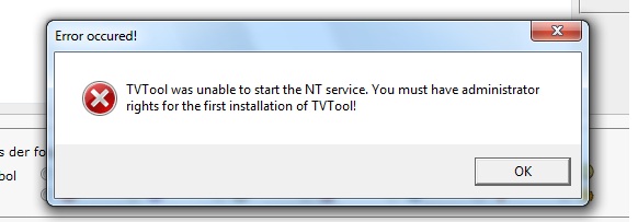

ich versuche seit geraumer Zeit meinen Fernseher mit meiner 9800GTX zum laufen zu bekommen.
Aktuell über den S-Video Ausgang per Adapter auf den Scarteingang am Fernseher.
Der Fernseher wird aber einfach nicht erkannt.
Haps auch schon über den Front-'AV, alcso per Chinch versucht, funzt aber auch nicht.
Einen anderen Fernseher hab ich auch schon probiert, leider gleiches Ergebnis.
Jetzt habe ich was vom TV-Tool für Nvidia gelesen und hab es mir gleich besorgt. Leider scheint das unter Win7 64bit nicht zu laufen (Fehlermeldung siehe Anhang).
Hat irgendjemand noch eine Idee wo das Problem liegen könnte oder besser noch was mich evtl. der Lösung ein wenig näher bringt??

Ihr könnt englisch ? Satz zwei schonmal durchgelesen ? Rechtsklick>>> starten als administrator ..... oder einfach Benutzer Konto ändern. Ich denke daran liegt dein Fehler..... Probiers mal aus.
oh man erlich , die lösung vor eurer nase :freaky: ^^.
ups das habe ich übersehen hab ich nicht angeklickt ja hast recht alles klar :-D
Problem gelöst.
Das Problem ist, dass das kein S-Video Ausgang ist sondern so'n komischer YUV Ausgang. So ne Art analoges HD. Hätte blos mal eher die Kabelpeitsche nehmen sollen die schon jahrelang vor meiner Nase rumliegt. Sry.
