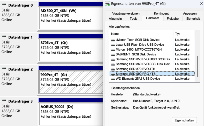

Hier einmal ein Foto der Datenträgerverwaltung
Die Fotos und Verpackung - schaut legitim aus, sehe nichts verdächtiges. Eine mit Heatsink wird aber auch selten gefälscht. Vielleicht liegt es doch an irgendwelchen Settings im BIOS. Habe jetzt bei mir geschaut:
Wie Du siehst, nur minimal andere Kapazität nach dem Komma und außerdem steht bei Dir komischerweise überall "SCSI Disk Device" - vielleicht hat auch jemand eine Idee hier (dank Schwarmintelligenz möglich) warum.

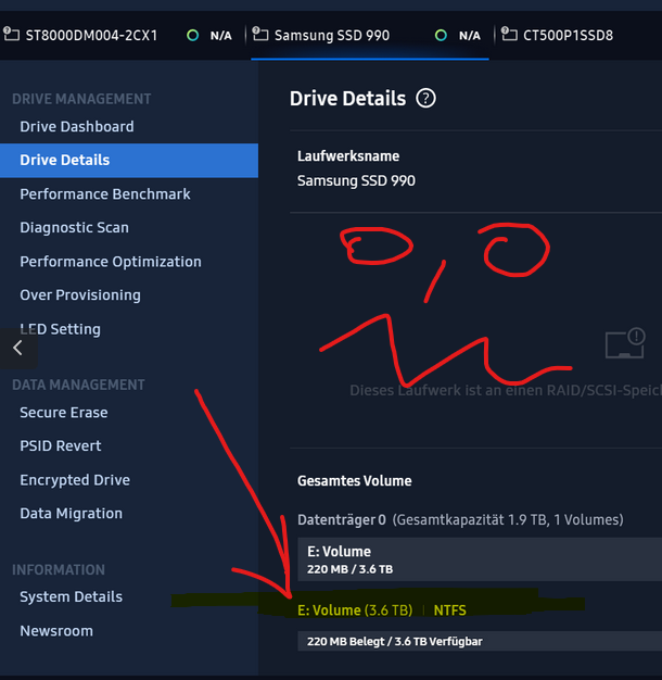

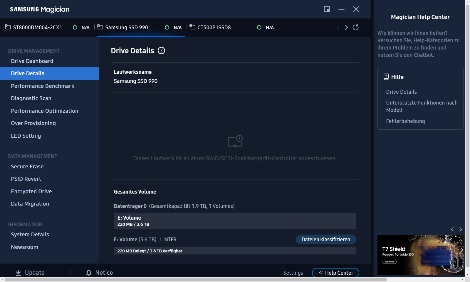

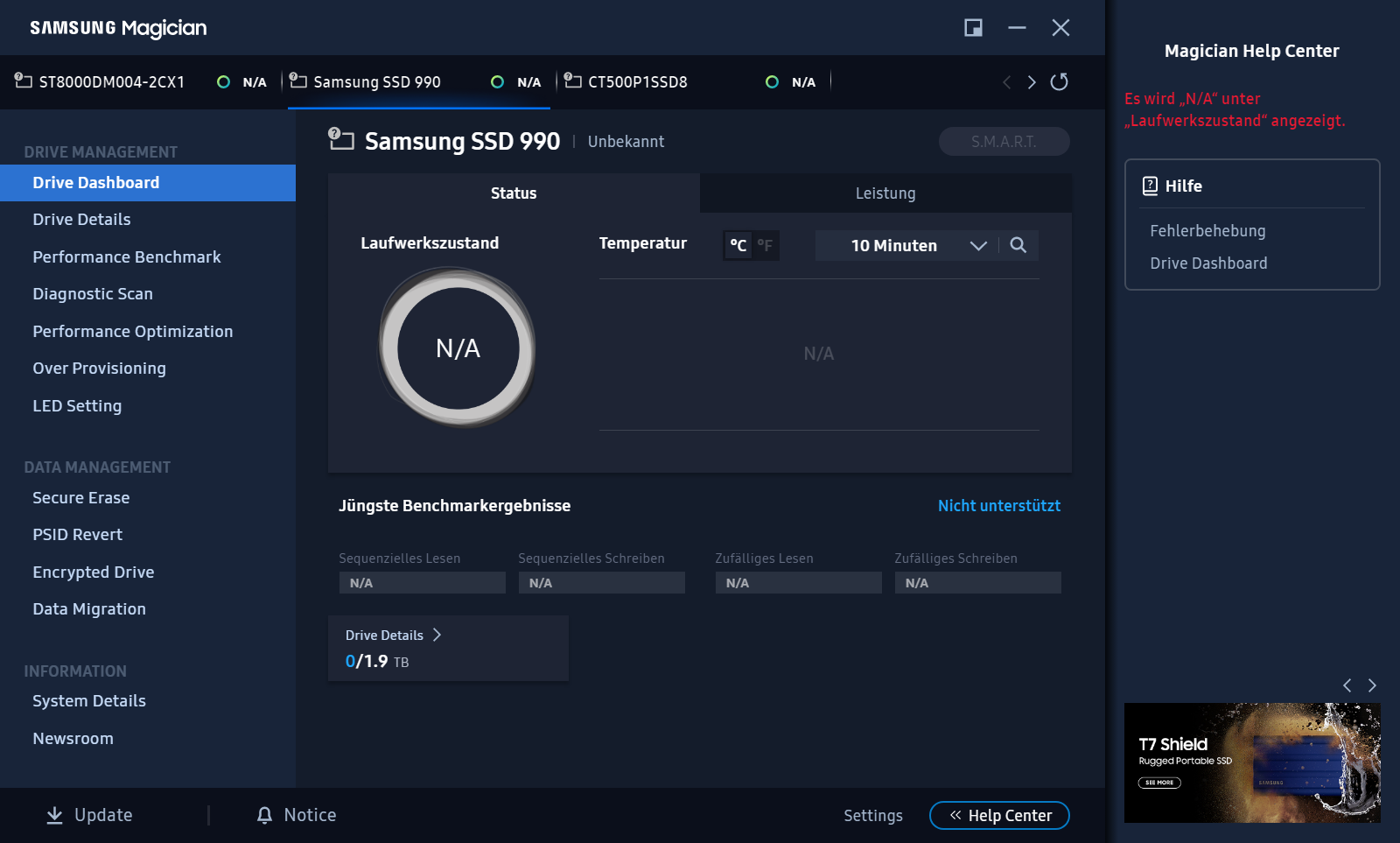

Es wird lediglich von Samsung Magician gesagt, dass die Drive Details wie im ersten Foto zu sehen bis 1,9TB gehen, wenn ich dort raufklicke, aktualisiert sich die Zahl auf die besagten 3,8TB. Abgesehen davon, wird meine 850 Evo auch nicht richtig erkannt (war auch schon vor dem 990pro installieren so) Crystaldisk hat aber vorher soweit ohne Probleme gelaufen.

Die SSD Funktioniert, wird aber bsp von Crystaldisk nicht richtig erkannt bzw werden nach dem Installieren gar keine Festplatten,NVME's,SSD's gelistet.

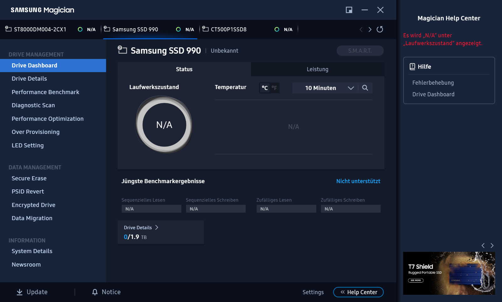

Was ich auffällig finde ist das weder magican noch gerätemanager die als 990 pro sondern als Samsung 990 betitelt !!! Während bei massaker die wie es sein soll als 990 „pro“ erkennen

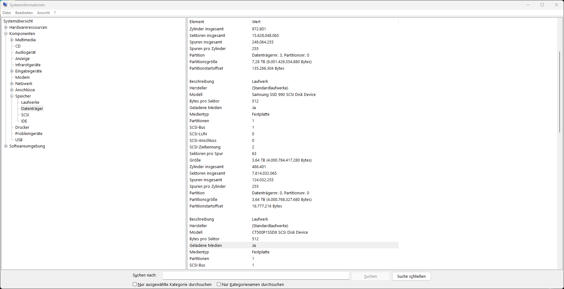

Schon mal schön zu sehen, dass die 990 Pro auf jeden Fall überhaupt läuft nur wie du schon sagst wird bzw werden meine Platten allgemein sehr komisch erkannt. Habe nochmal von der Platte selbst ein Screenshot in den Systeminformationen hochgeladen, vielleicht wird man dort schlauer drauß.

@InFade kannst du mal bei magican einen Performance Test machen und Firmware auslesen bzw Infos klicken im magican ?

Solange du alles (jede einzelne SSD) im Bios als Raid konfiguriert hast, wird die auch nie richtig erkannt werden.
Deine "Probleme" kommen von deinen eigenen Einstellungen im Bios.

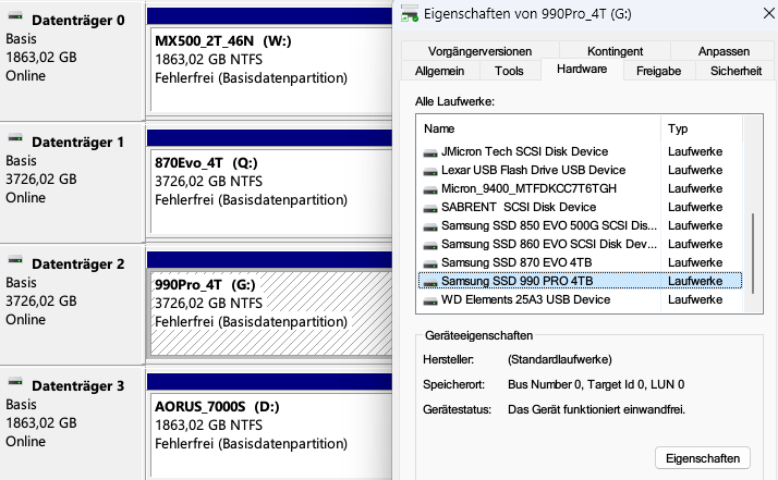

hier nochmal für Blinde, Deine 990 Pro ist dein LW E: Du hast es sogar schon formatiert, Deine Screenshots von der Datenträgerverwaltung und selbst deine vermutliche zu alte Version Samsung Magician zeigt dir das an:

Wenn sie wirklich im RAID hängt, gar nichts.
