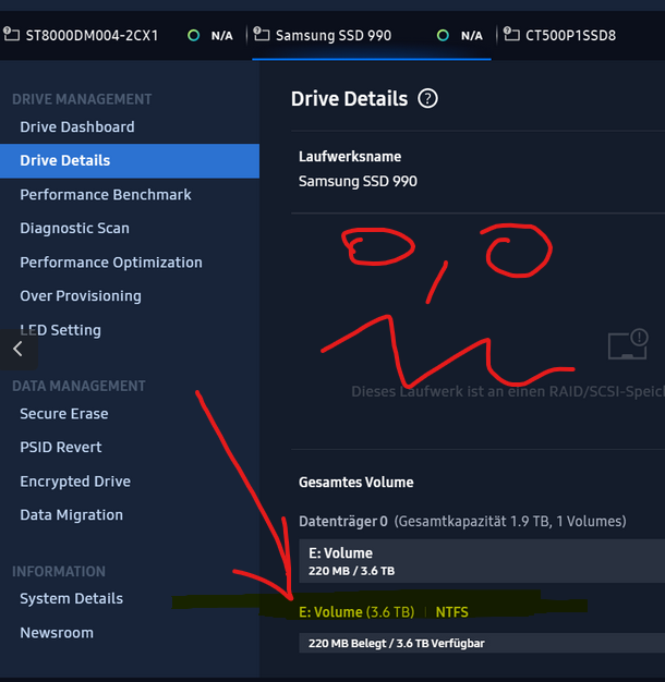

Jiddis schrieb:
hier nochmal für Blinde, Deine 990 Pro ist dein LW E: Du hast es sogar schon formatiert, Deine Screenshots von der Datenträgerverwaltung und selbst deine vermutliche zu alte Version Samsung Magician zeigt dir das an:

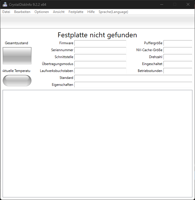

was sagt denn das kostenlose Tool Crystaldiskinfo zu der SSD?

Wie @Skudrinka schon erwähnt hat : leider gar nichts. aber hier gern auch noch ein Screenshot dazu.

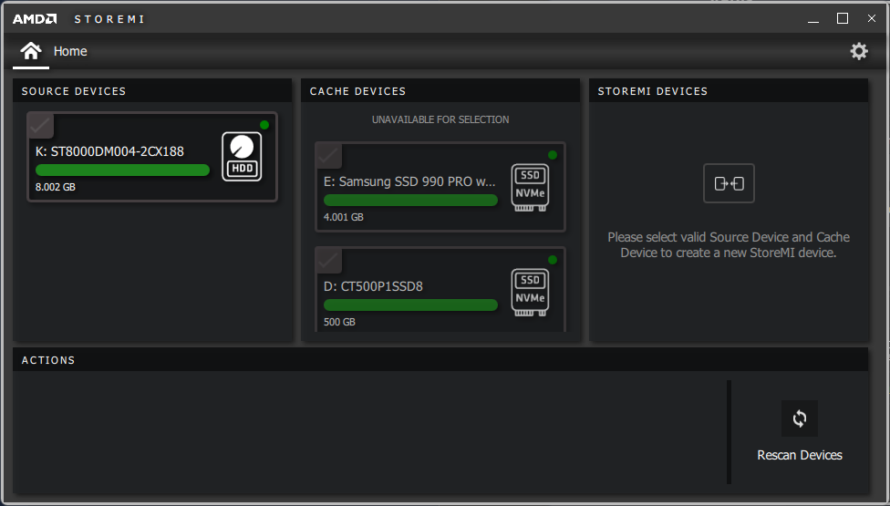

Läuft das vielleicht über den AMD Software RAID Store MI?
Er findet keine einzige deiner Platten.
Scheinbar total falsch konfiguriert.

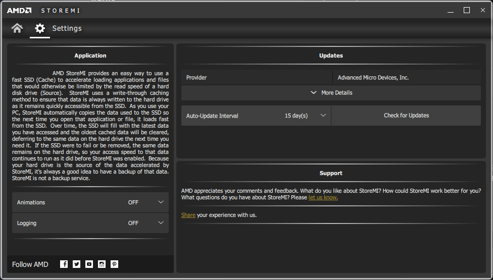

Inwiefern lässt sich dies Nachschauen bzw Prüfen ? StoreMI ist soweit installiert und dort wird soweit alles richtig gelistet, sonderlich Einstellen lässt sich dort aber leider nichts..
Ähm... deinstallieren, wenn nicht ganz bewusst eingerichtet, weil benötigt? Ich weiß allerdings nicht, welche Auswirkungen das auf das System haben wird. Risiko. Vielleicht kann jemand anderes dazu etwas sagen.
Reaktionen: Jiddis
StoreMI deinstallieren. Ich habe das nie benutzt aber die NVMe scheinen als Cache für deine HDD konfiguriert zu sein.
In jedem Fall sitzt der AMD Treiber dazwischen und verhindert die direkte Kommunikation mit den Laufwerken.
Reaktionen: Stormfirebird, Micha-, s1ave77 und eine weitere Person

er hat es im BIOS falsch eingerichtet, hier steht es ja selbst in der Samsung Software:

Kann auch sein das StoreMI das RAID nur simuliert um die Daten zu cachen. Aber ich würde auch erstmal nachlesen wie man das folgenlos deaktivieren kann

Ahhh, solange du die SSD zum Cachen nutzt, brauchst Du dich nicht wundern.

Auch wenn ich hier ungern Recht habe ist mein System was das aufsetzen angeht zum Glück richtig aufgesetzt wurden und nein, das OS ist nicht auf der 8TB sondern auf der 850 Evo und soll ggf. auf die P1 500GB M2 Platte wo es für mich nochmal Interessant wäre ob sich dort ein Unterschied zeigt beim Arbeiten. Nach dem StoreMI Deinstallieren scheint mein PC perfekt zu laufen und selbst in Magician scheint jetzt alles richtig zu erkennen, lediglich StoreMI hat den RAID Modus geforced(?).

Da wurde auf Softwareebene ein StoreMI Device erstellt. Im Klartext (kann man im ersten Screenshot lesen), werden 2 SSDs als Cache für die Beschleunigung einer HDD zugeordnet.
Reaktionen: Jiddis
Ein StoreMI Device war wohl noch nicht angelegt, das würde dann wohl ganz rechts angezeigt werden, wie es aussieht. Aber der Treiber war eindeutig im Weg.
