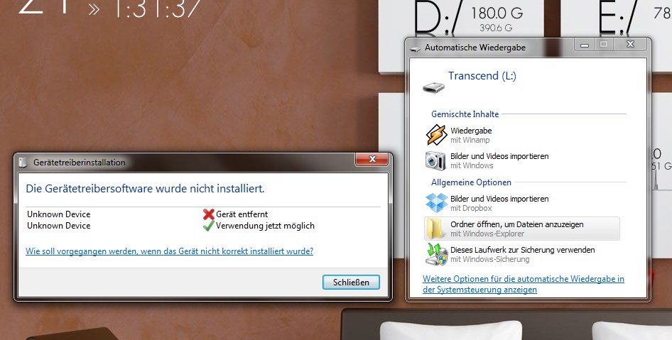

Hy, hab den neusten Treiber bei Eltron heruntergeladen und installiert
leider keine Besserung gezeigt
GA-Z68XP-UD4 (rev. 1.3) BIOS F7a
Es wird nur 1 Stick erkannt (dauert 20 sek) und das auch immer so (Bild)
... USB 2.0 gehen alle Sticks auf Anhieb ...
