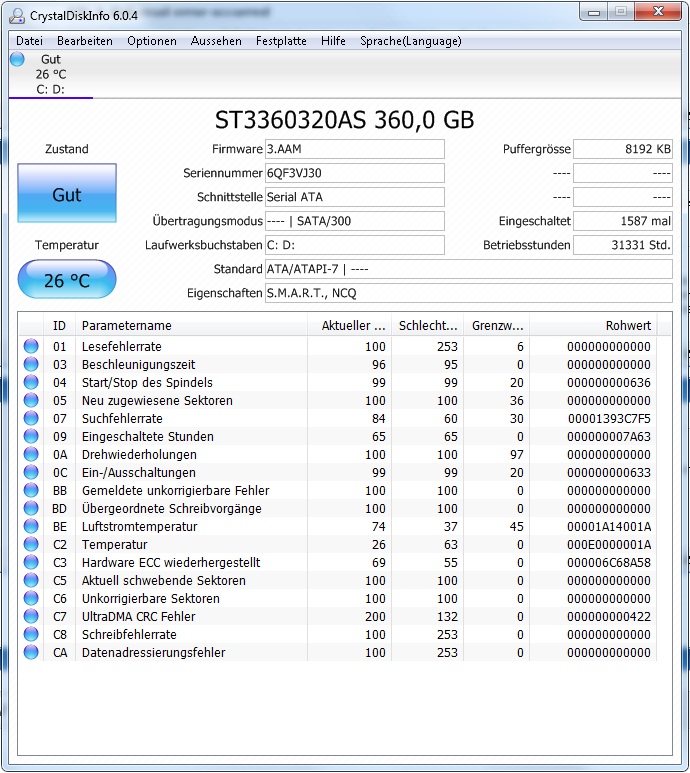

Hier die CrystalDiskInfo Daten :

Da ist ein Haufen Ultra-DMA CRC Fehler, also Probleme der Kommunikation zwischen dem SATA Host Controller und dem Controller der Platte. Hast Du das SATA Kabel schon getauscht? Wenn nicht, prüfe ob es fest sitzt und wenn ja, tausche es. Wenn der Rohwert von C7 nicht mehr steigt, sollte das Problem behoben sein.
Bedenke dann, dass man wichtige Daten regelmäßig auf einem anderen Medium sicher sollte, welches in einem anderen Gehäuse steckt, wie z.B. einer USB Platte. Andernfalls verliert man diese Daten früher oder später.

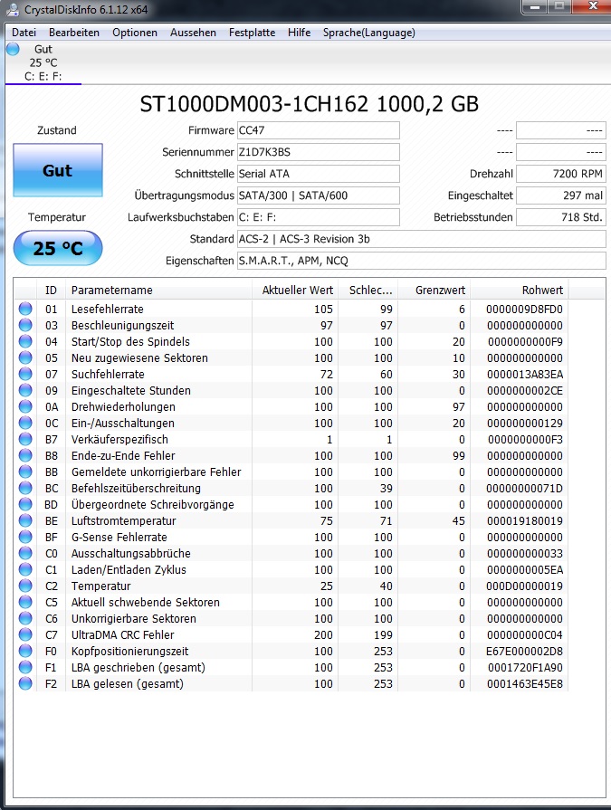

Hi ich hab das gleiche Problem nur, dass mein PC noch irgendwann an geht.
Kann mir jemand was zu meiner Festplatte sagen? Strom- und SATAkabel habe ich schon ausgetauscht.
Vielen Dank.
Prüfe noch einmal den Sitz des SATA Kabels.
243 Verlangsamungen der SATA Schnittstelle (B7), 1821 Command Timeouts (BC),
die kommen wohl von den 3076 CRC Fehler (C7) (Fehler in der Datenübertragung
via Datenkabel.
