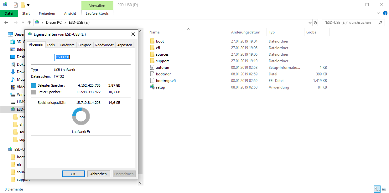

Das geht doch nicht, weil die install.wim aus der ISO größer als 4 GB und damit zu groß für FAT32 ist !
Oder schau mal in die ISO, wie groß ist die install.wim ?
Media Toll macht keine install. wim sondern eine ESD und die passt.
Der USB Stick FAT 32 hat auch nicht mehr wie 4 GB dank ESD
Reaktionen: Schildkröte09
@cot-ton wollte das ganze aber wieder mit Rufus durchführen, bevor er es aber doch mit dem Creations Tool durchgeführt hat und das wäre eben mit Rufus nicht gegangen, weil 4 GB pro Datei für FAT32 überschritten würde. Das Creations Tool ist OK. Nichts anderes habe ich geschrieben.

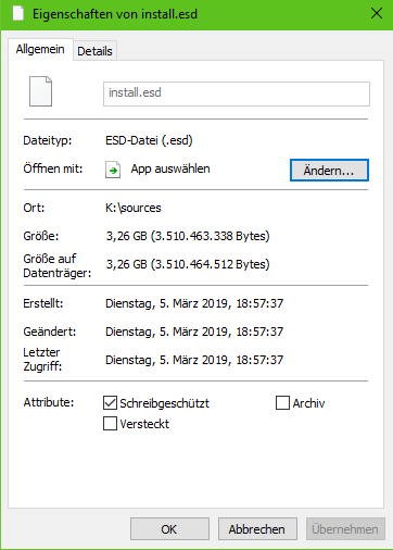

Die install.wim aus der ISO hat mehr als 4 GB Größe (Passt nicht auf den Stick wegen FAT32)
Die install.esd vom Creationstool hat 3,26 GB ! (Und passt auf den Stick wegen FAT32).
Die install.wim (ISO) oder install.esd (MCT) befindet sich im Ordner Sources.

@cot-ton, schaue doch mal auf der ISO nach der Datei install.wim oder install.esd. Welche von den beiden ist im Ordner "sources" vorhanden und wie groß ist die Datei ?

Wenn man die Iso mit dem MCT lädt und erstellen lässt, dann ist es immer eine install.esd.
