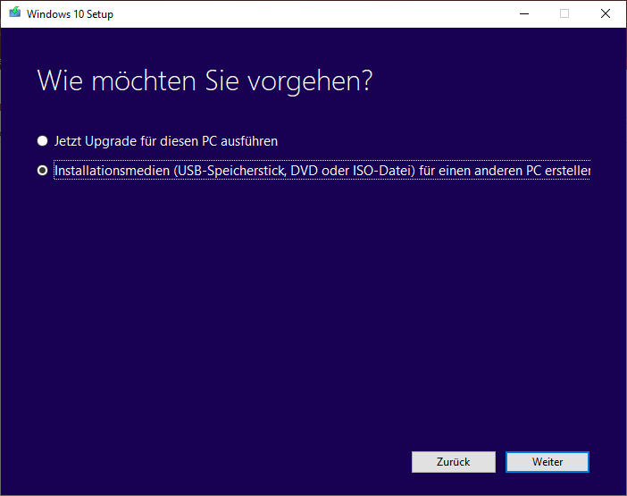

Vor allen Dingen kann die paar klicks mit einen eingesteckten 8 bis 32GB Stick doch nun jeder.
Wenn der Stick nicht irgendwie versaut ist, wird doch da direkt alles gelöscht und auch automatisch in Fat32 formatiert.
https://www.microsoft.com/de-de/software-download/windows10
Bei Tool Jetzt herunterladen!
Direkt auf Ausführen klicken oder im Download Ordner Rechtsklick als Admin ausführen und dann nochmal die Abfrage bestätigen.
Dann noch ein paar mal klick, klick,
