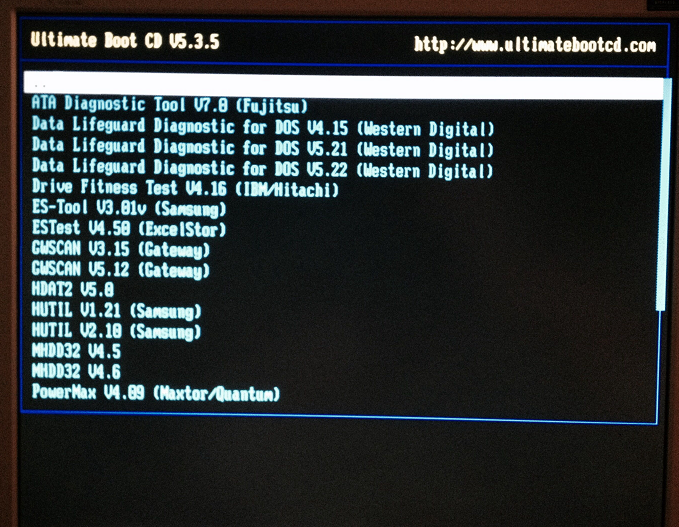

Klemme den SATA Stecker vom Laufwerk ab, boote dann von CD, am besten ein Live System mit HDD Diagnosefunktionen, wie Ultimate Boot CD.
Stecke dann während des Betriebes den SATA Stecker wieder an das Laufwerk und versuche ein Diagnoseprogramm. Eventuell eines des Herstellers der Festplatte.

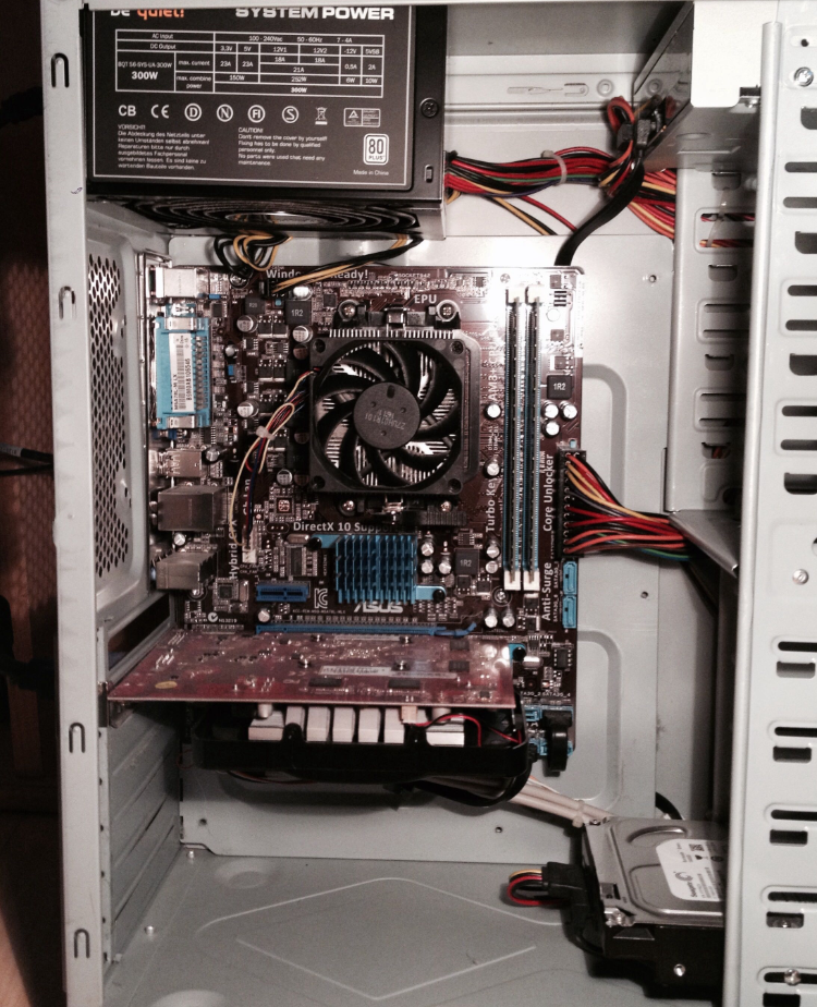

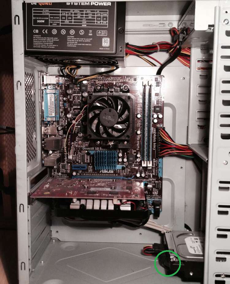

Danke für deine Hilfe schonmal. Gestern wurde es mir zu spät. Leider konnte ich den SATA Stecker nicht ausmachen. Aber hier habe ich ein Foto:
Ist das unter der roten Platte das Laufwerk/(=Festplatte?) oder das das unten rechts rausguckt?
PS: Kann es sein dass es keine Lithium-Knopfzelle in der Hauptplatine gibt?

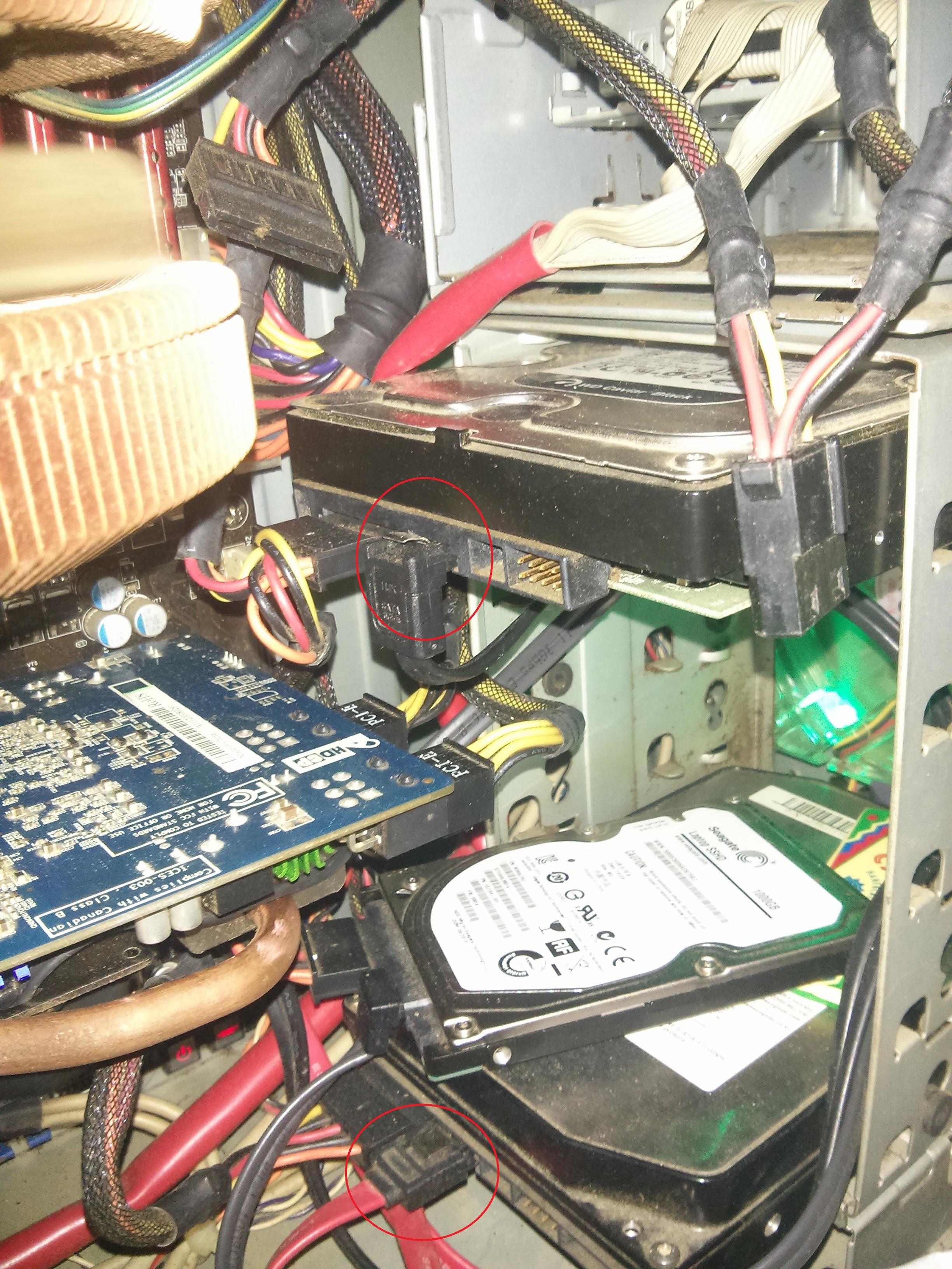

Danke. Bei mir ist es dann wohl dieser Stecker:

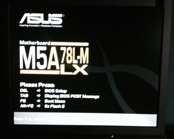

Festplatte habe ich leider keine andere. Dass vorher keine Taste ging könnte auch daran gelegen haben, dass der Tastatur Stecker beim Rechner Vorziehen raus ist.

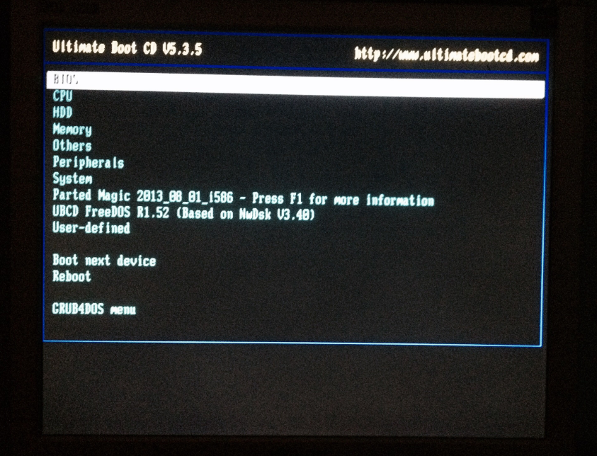

Also: Habe den SATA-Stecker gezogen, dann vom CD/DVD Laufwerk booten lassen:
Dann BIOS geentert:
Was soll ich davon auswählen? Soll ich den SATA Stecker jetzt wieder einstecken?
Danke

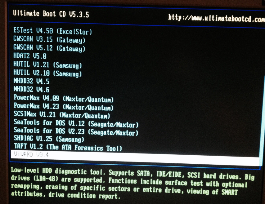

63ck0 schrieb:
Ja, Festplatte wieder anstecken und dann im Menü von deinem ersten Anhang auf HDD, und dann auf Diagnose.
Habe ich gemacht, dann kommt folgende Auswahl (leider kein DiskInfo):

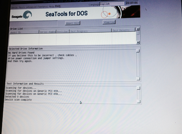

Ich habe dann SeaTools for DOS V1.2.23 gewählt, weil es eine Festplatte von Seagate ist. Das Ergebnis ist:
Die Festplatte wird also nicht erkannt und ist kaputt?
Wenn Du die Dosversion der UMBCD geladen hast funktioniert das nicht mit anstecken der Platte im laufenden Betrieb.
Geh doch mal ins Bios und schau nach ob die Platte überhaupt erkannt wird, evtl stecke sie an einen anderen Port auf dem Board und teste es noch mal. Im Bios muss die Platte als Bootdevice gewählt werden.
