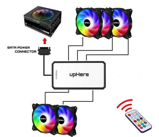

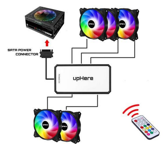

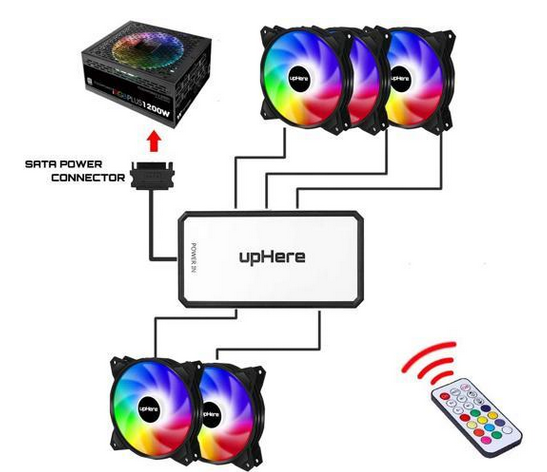

Ok, habe gerade mal ein Video zu den Teilen angesehen. An den Hub kannst du nicht. upHere nutzt hier einen eigenen 6 Pin Connector über den dann alles geregelt wird. Also nicht wie bei anderen Lüftern 4 Pin PWM für die Drehzahl und 3 Pin für das RGB. Zudem hat der Lüfter wohl eine feste Drehzahl von 1100 rpm. Das ist natürlich mal richtig kacke.
Dann kannst du die beiden Arctic Lüfter der AiO direkt mit dem ARGB-Header des MB verbinden. Nur kannst du dann die Farben nicht gleichzeitig synchronisieren zu den upHere.

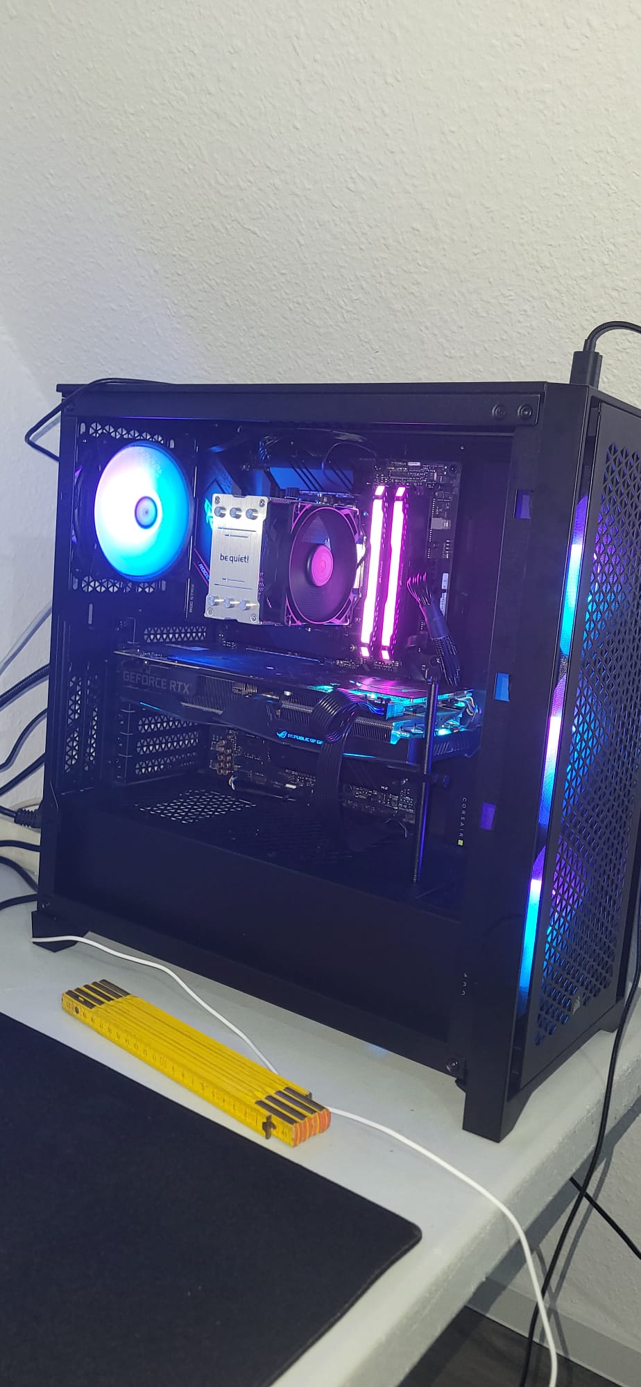

Hätte mich vielleicht vorher Informieren sollen. Mein neuer PC sieht aktuell so aus.... Oben natürlich noch die Wakü Samstag.

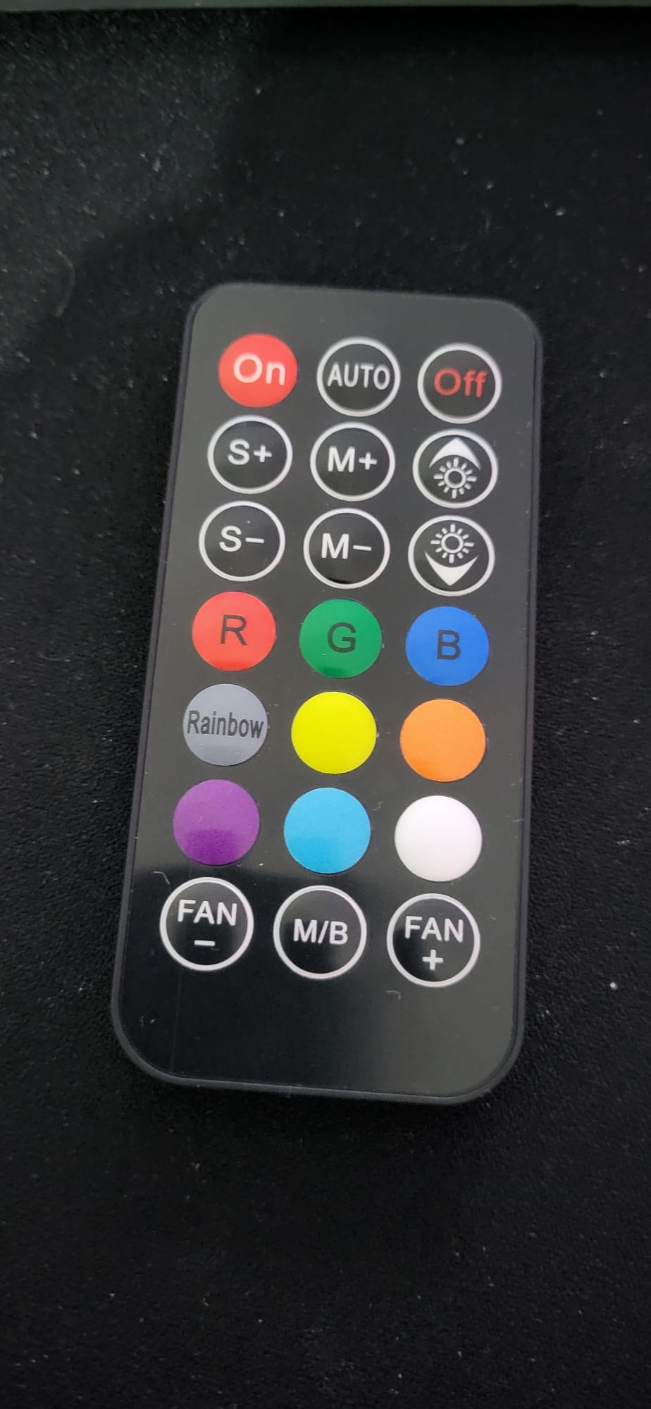

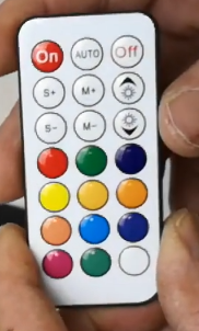

Captori1991 schrieb:
keine Feste drehzahl, kann mit der Fernbedingung einstellen
Nope. laut Beschreibung haben die ein feste Drehzal von 1100 rpm +- 10%
Da du ja die Arctic RGB AiO kaufst, wurde ich schauen was dort für RGB Lüfter drauf sind und diese in passender Anzahl dazu kaufen.

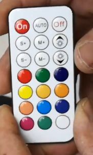

bei F+ und F- Fan
Wo, auf der Fernbedienung? Die Tasten gibt es doch nicht, wenn ich das richtig sehe.

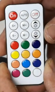

Sowas wäre doch nice.

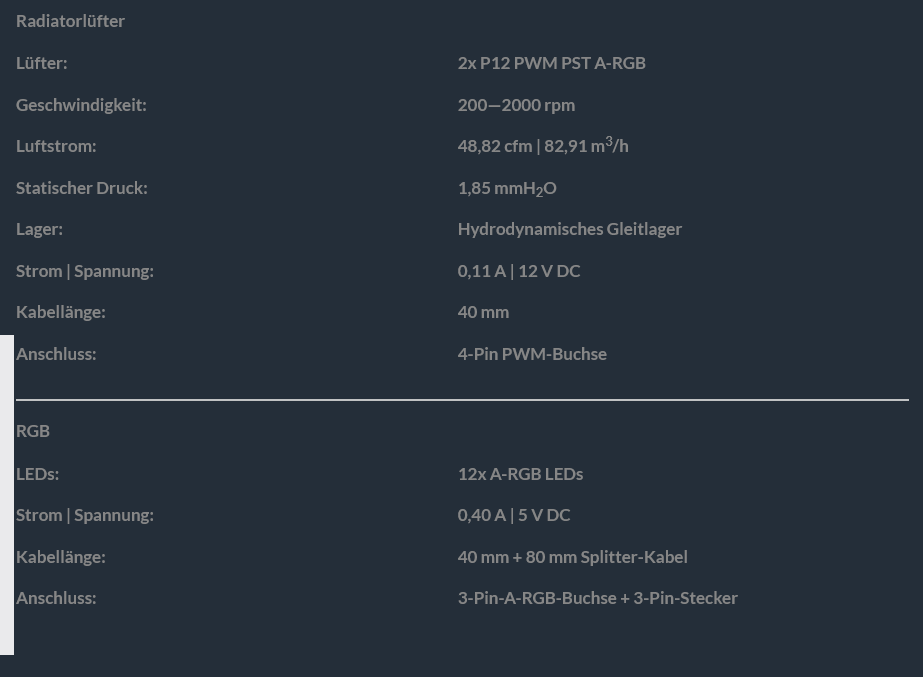

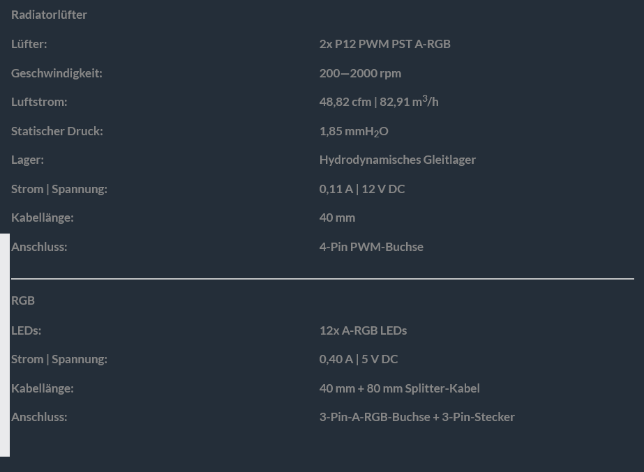

Die Lüfter der Freezer 3 sind laut Arctic Homepage diese hier:
Das RGB beim Lüfter braucht 0.4 Ampere. Dein MB kann am ARGB Header 3 Ampere, bedeutet du kannst Safe (3÷0.4=7,5) 6 der Arctic-Lüfter per Splitterkabel anklemmen.
