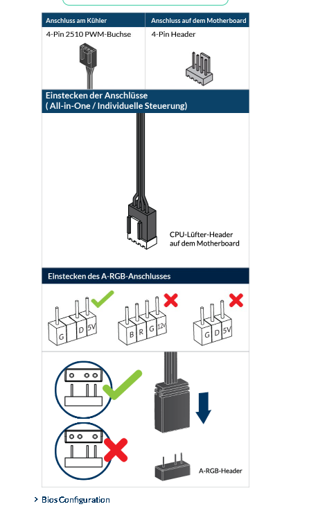

Ok, das ist ja kein Problem. Es geht ja nur darum, dass ich RGB bekomme von den Lüftern... Ich will die auch gar nicht steuern, die sollen einfach nur laufen. Aber laut Beschreibung passt der nur an einem A-RGB slot, und der ist ja belegt.
Dann bräuchte ich wohl eine Wakü, die kein A-RGB hat. Sodass ich die dann an einen normalen RGB Header anschließen kann, oder?
Wie es aussieht, sind alle Waküs mit A-RGB bestückt...
Captori1991 schrieb:
Gehäuse belegt mit einem HUB.
Der Stecker vom HUB passt leider nur in ein A-RGB Slot.

@Captori1991
Dazu eine simple Rechnung: Dein ARGB Header kann 1 A Strom liefern und der von dir verwendete Lüfter benötigt 0.5 A. Dann kannst du an diesen Header eben 2 Lüfter anklemmen, per Splitterkabel.
Braucht das RGB des Lüfters zum Beispiel 0.25 A, dann kannst du 4 Lüfter nutzen, ohne den Port zu überlasten.
