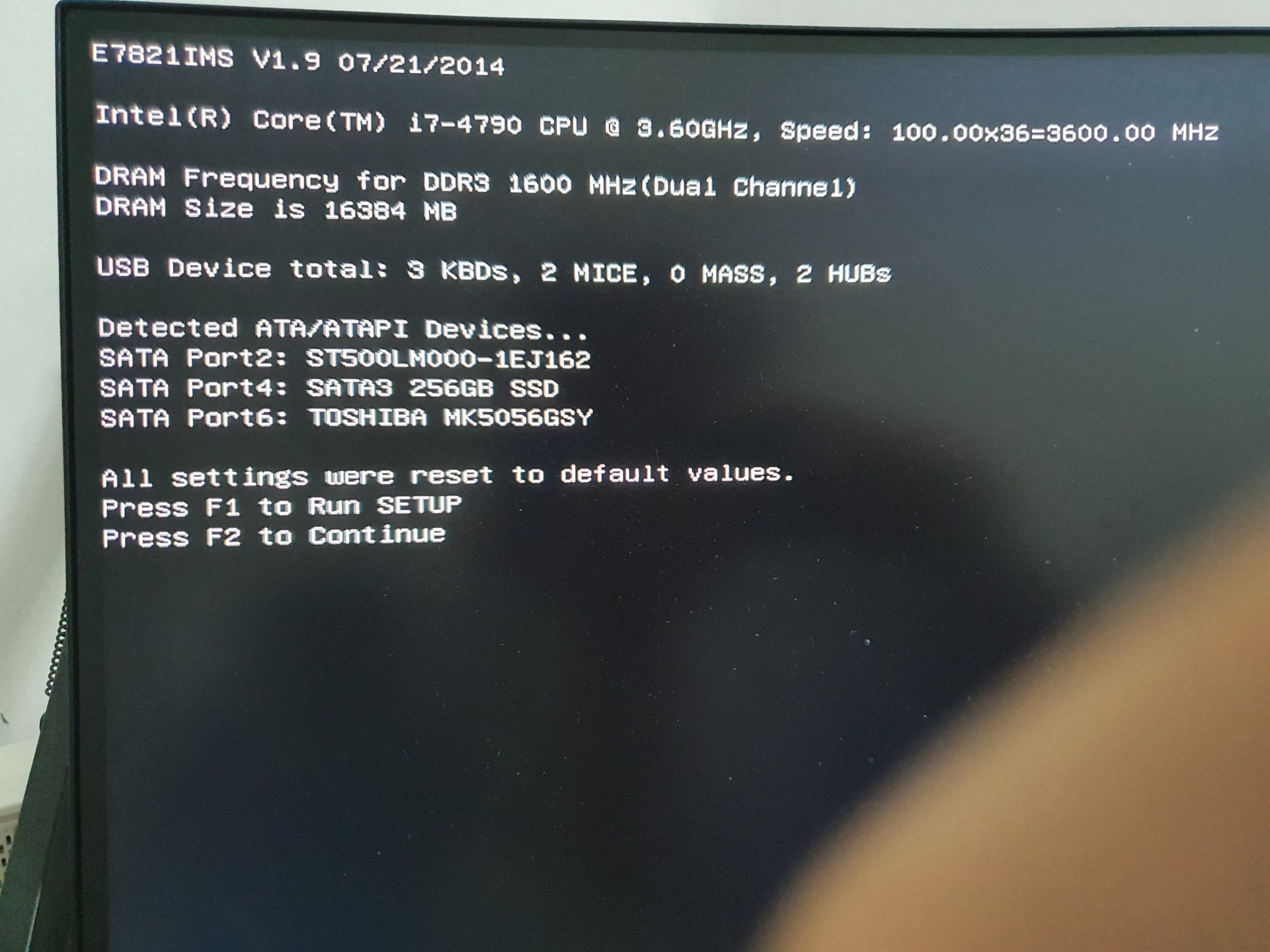

Nun sieht es so aus aber es bringt leider niichts wenn ich F1 oder F2 drücke.
Dann geht wohl deine Tastatur nicht richtig.
Oder du musst vorher die ( ich glaube ) FN Taste drücken und gedrückt halten und dann F1 oder F2
Ist meist unten links neben der ALT Taste.
Bin mir aber nicht sicher.
