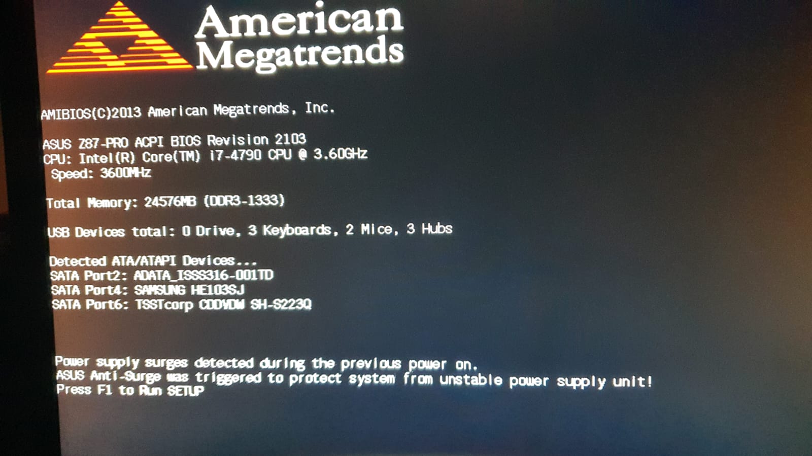

Hallo, ich habe hier ein Problem mit einem PC vom Kumpel, der regelmäßig beim Zocken neustartet und dann eine Fehlermeldung von Asus Anti Surge ausgibt beim Booten, siehe Screen.
Die Probleme begannen, als der PC aufgerüstet wurde von 8GB auf 24GB von einer RX570 auf eine Radeon VII und von 128GB SSD auf 1TB SSD, vorher hatte er keine Probleme.
Die neuen komponennten Funktionieren soweit habe ich auch in anderen PCs getestet, das Netzteil scheint auch zu funktionieren da er selbst bei Max Last nicht abschmiert, das abschmieren ist eher Randoom, oft bei Warthunder oder auch bei Windows letztens beim Grafik Treiber updaten.
Ich hab aktuell das Board in Verdacht, das die Fehlermeldung da ausgibt, auch wenn die auf andere Komponenten wie Netzteil und Graka hindeutet, welche aber laufen.
Bzw. habt ihr sonnst ne Idee, weil mein nächster Schritt wäre ein neues Board zu besorgen.

Es wurde eine Überspannung im Netzteil festgestellt und deshalb bekommst du den Fehler. Entweder das Netzteil hat ne Macke, die Grafikkarte oder das Mainboard. Beachte, dass das Netzteil nicht mehr das jüngste ist und die Dinger auch altern. Wenn du es drauf anlegen möchtest, dann deaktiviere Anti-Surge im BIOS.

Erstmal ein anderes Netzteil probieren. Das Ding ist fünfzehn Jahre alt. Auch wenn er nicht "immer" abschmiert, schmiert er ja trotzdem ab. Ich schätze entweder Netzteil oder Elkos auf dem Board.

Wie kommst du darauf das ein Vollast-Test der absolute Test ist? Die Anti-Surge Protection greift bei Über/Unterspannung. Bei einem 16 Jahre alten Netzteil ist es doch nicht unwahrscheinlich das einzelne Komponenten nicht mehr sauber funktionieren. Es kommt vermutlich bei Lastwechseln zu überhöhten Spannungen. Das ist nicht selten bei gruppenregulierten Netzteilen.
Tausch das Netzteil, die Wahrscheinlichkeit ist hoch das der Fehler dort zu finden ist.

ok erstmal danke für die Tipps.
Ich hab hier noch ein Quasi neuwertiges Corsair RM750 aus meiner eGPU liegen das würd ich morgen testeshalber mal einbauen und schauen ob der Fehler damit weg geht.
Wenn der Fehler weg ist hätt ich nen neues Netzteil geholt, wenn der dann immer noch da ist würd ich glaub einfach die Option im BIOS deaktivieren da der PC an sonnsten ja auch unter Vollast Stabil läuft.

Habs gestern mal bisschen mit dem anderen NEtzteil getestet, da hat er nicht neu gestartet und es kam keine Fehlermeldung, hab jetzt ein neues Bestellt von Corsair mit 650 Watt das sollte langen.
