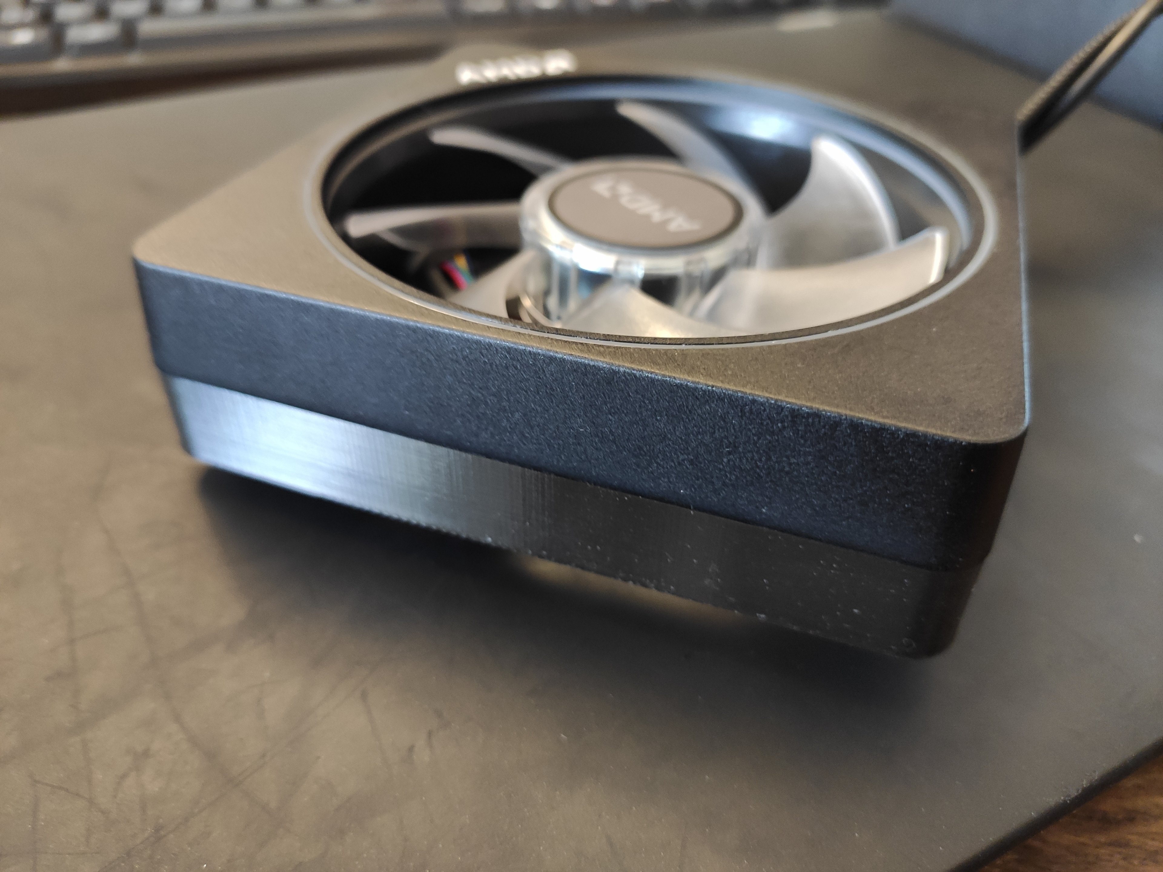

Erste Idee:
Kühlkörper vom Stealth 4mm planen und den Lüfter vom Prism als ganze Einheit mit 3D Druck Adapter verbauen
Sah gut aus, war aber leider doch zu eng von der Bauhöhe und Breite.
Also neuer Plan:

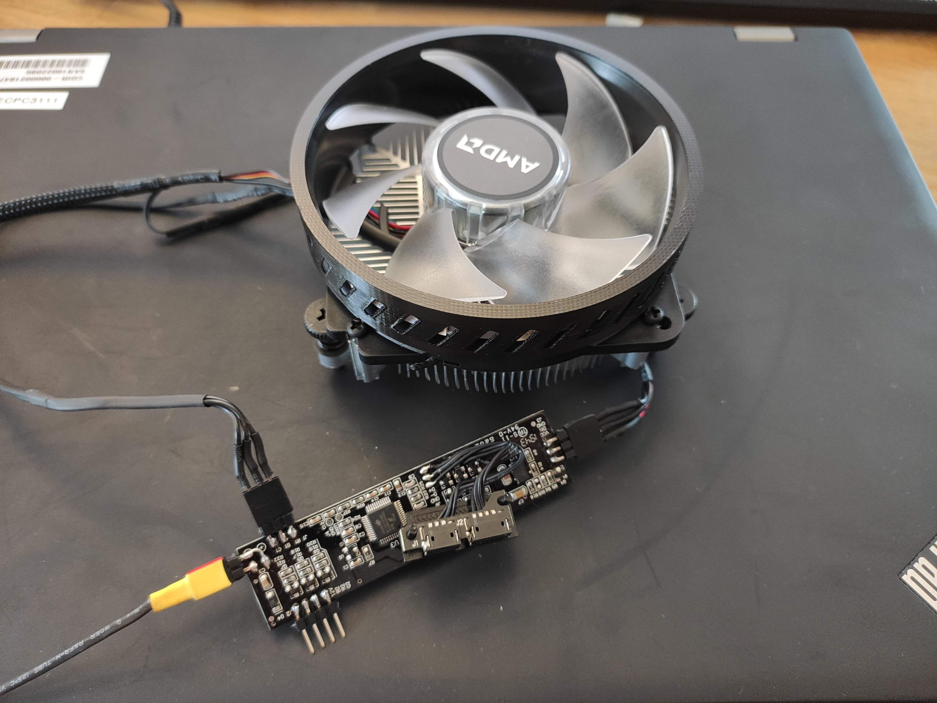

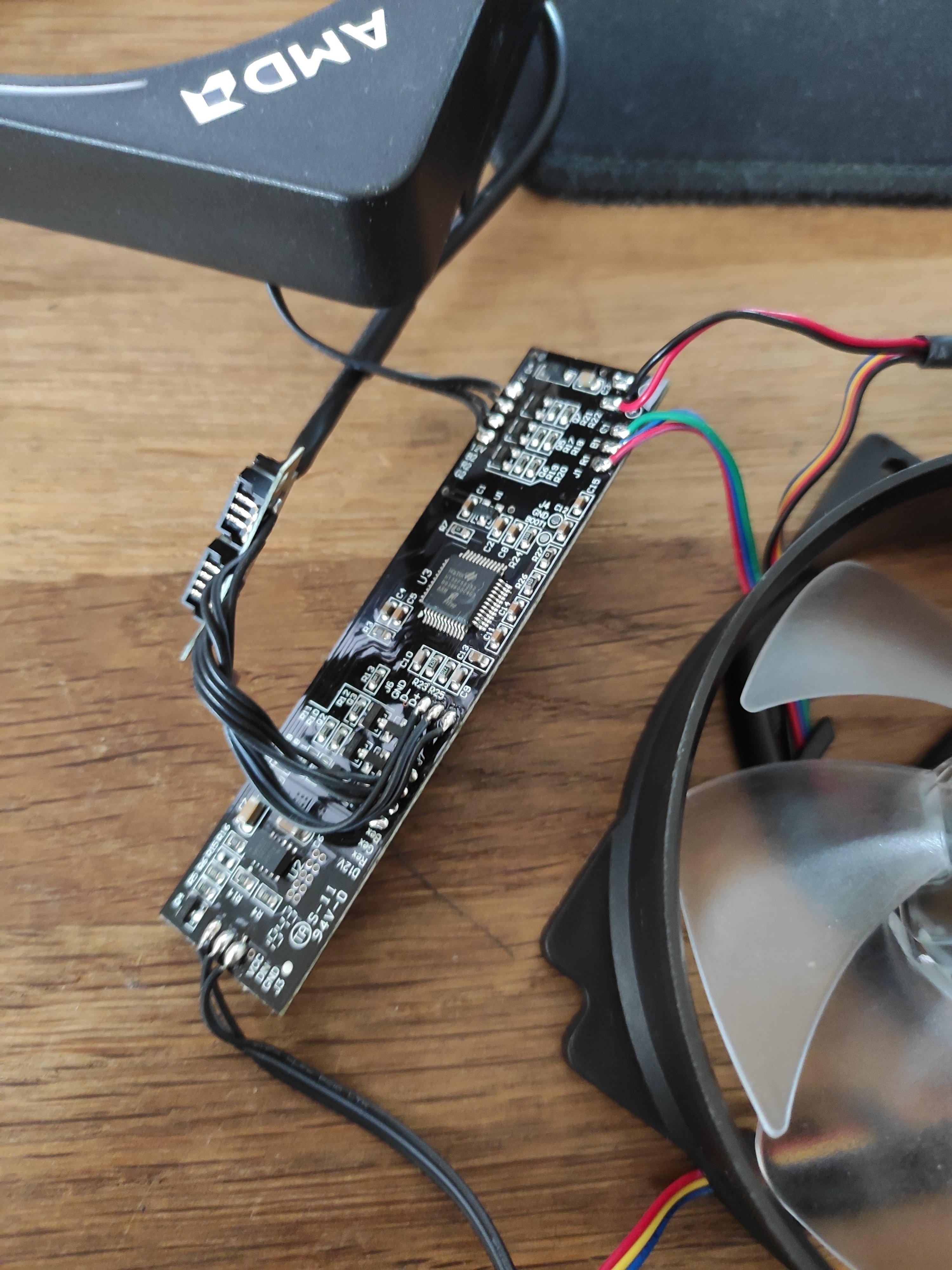

Den USB -> (A)RGB Controller von Coolermaster extern im A300 verbauen und nur den eigentlichen Lüfter des Prism ohne Verkleidung verwenden.
-Mit einer Feile das nötige Lochbild für die Befestigung am Stealth hergestellt
-Lüftersteuerung entfernt und fix auf "Low" verlötet
-Am Controller die Kabel entfernt und mit Anschlüssen versehen(hatte nichts anderes da als die Reste vom Arduino)
-Neue Abdeckung für den LED Ring designt und gedruckt
-Passt! Bauhöhe von unter 47mm erreicht. (Hier noch die V1 mit weniger Öffnungen in der Abdeckung)
Den Controller habe ich beim A300 unter das Mainboard Tray geklebt und da ich die USB Ports weiter nutzen wollte noch einen internen USB "Hub" für 3€ von Ali verbaut.
Funktioniert alles und lässt sich über die AMD/Coolermaster Software steuern.

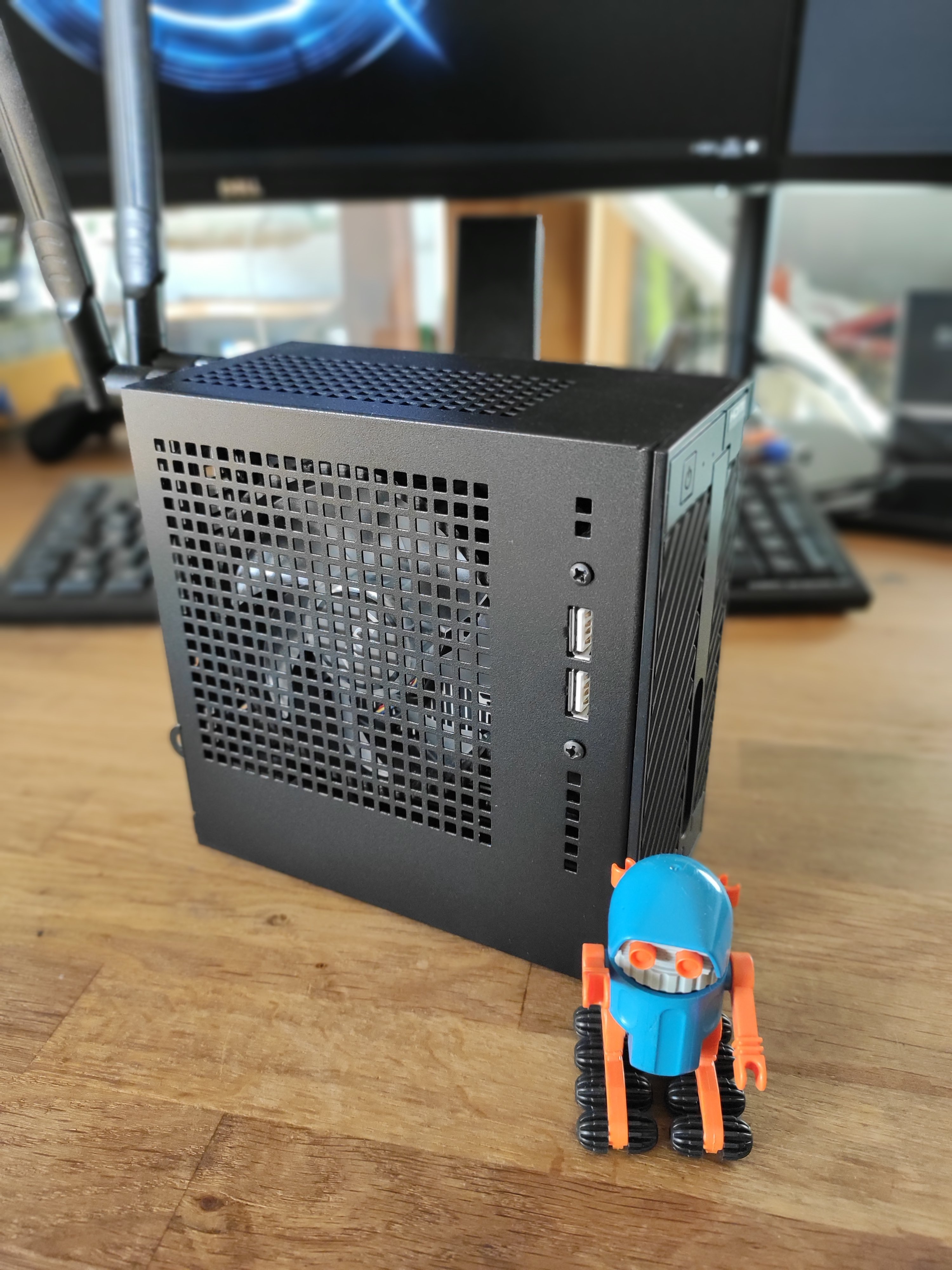

Fertig:

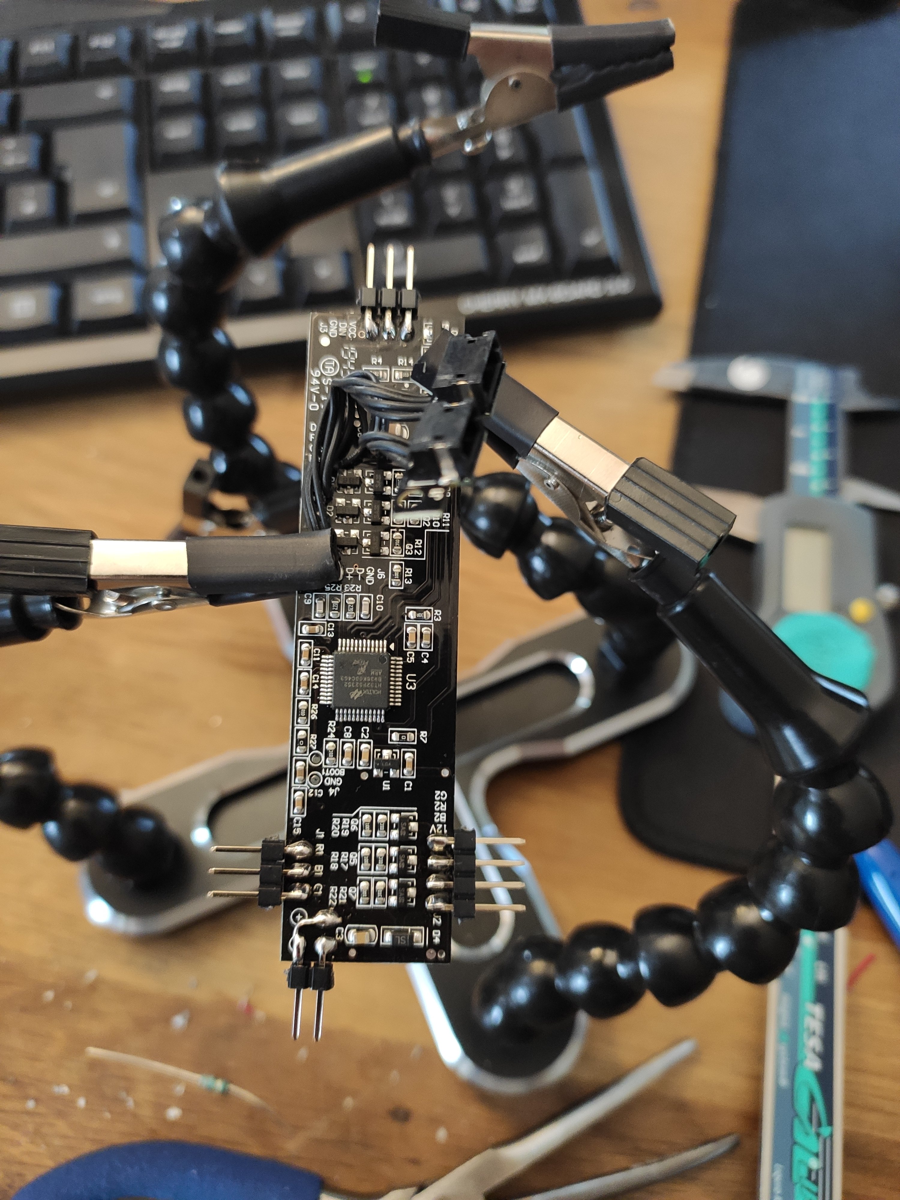

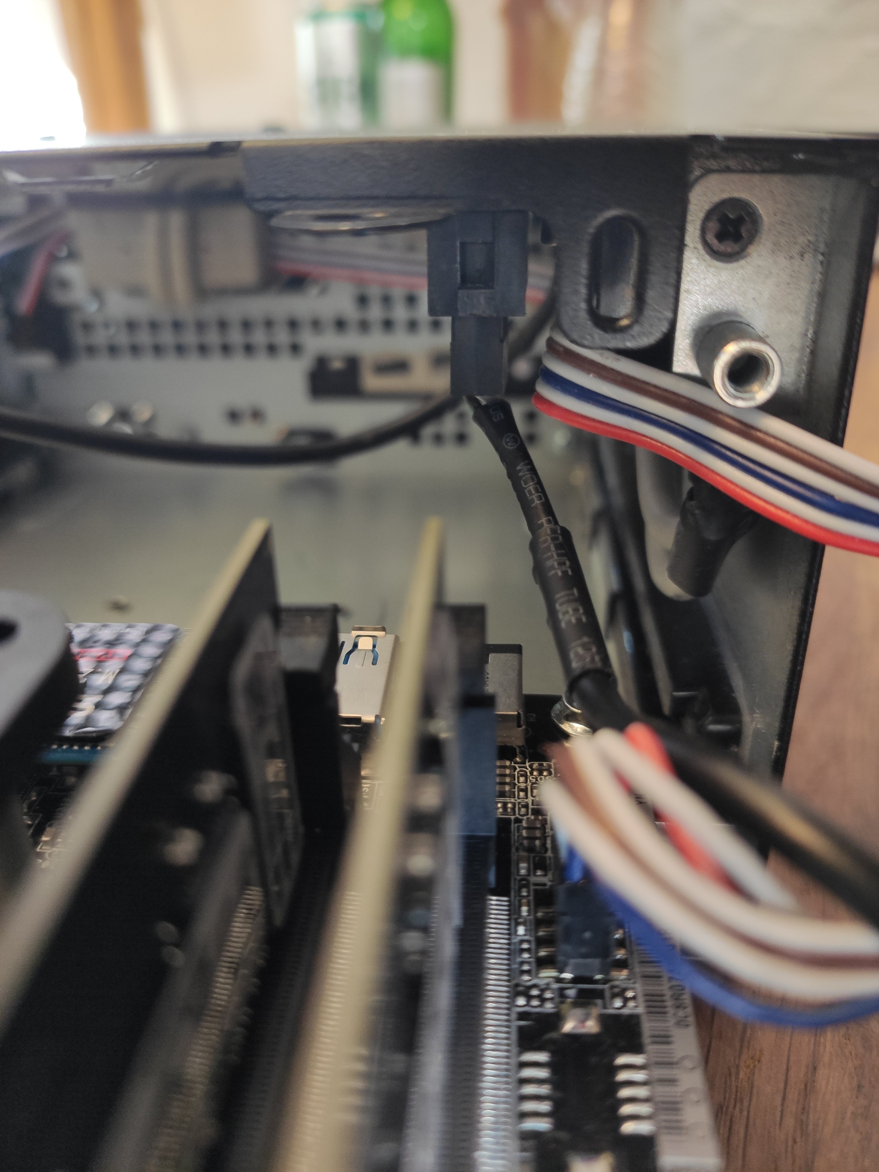

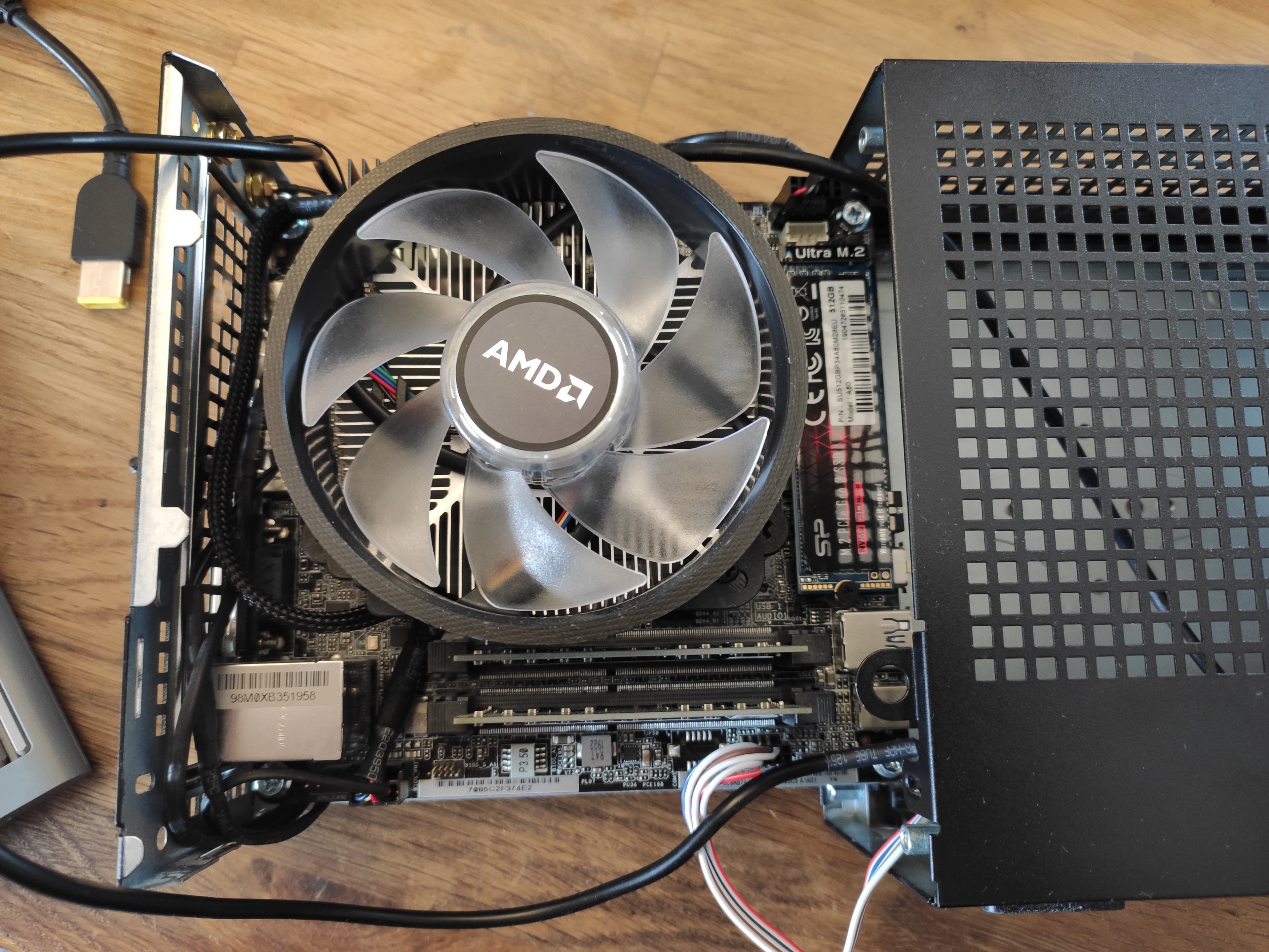

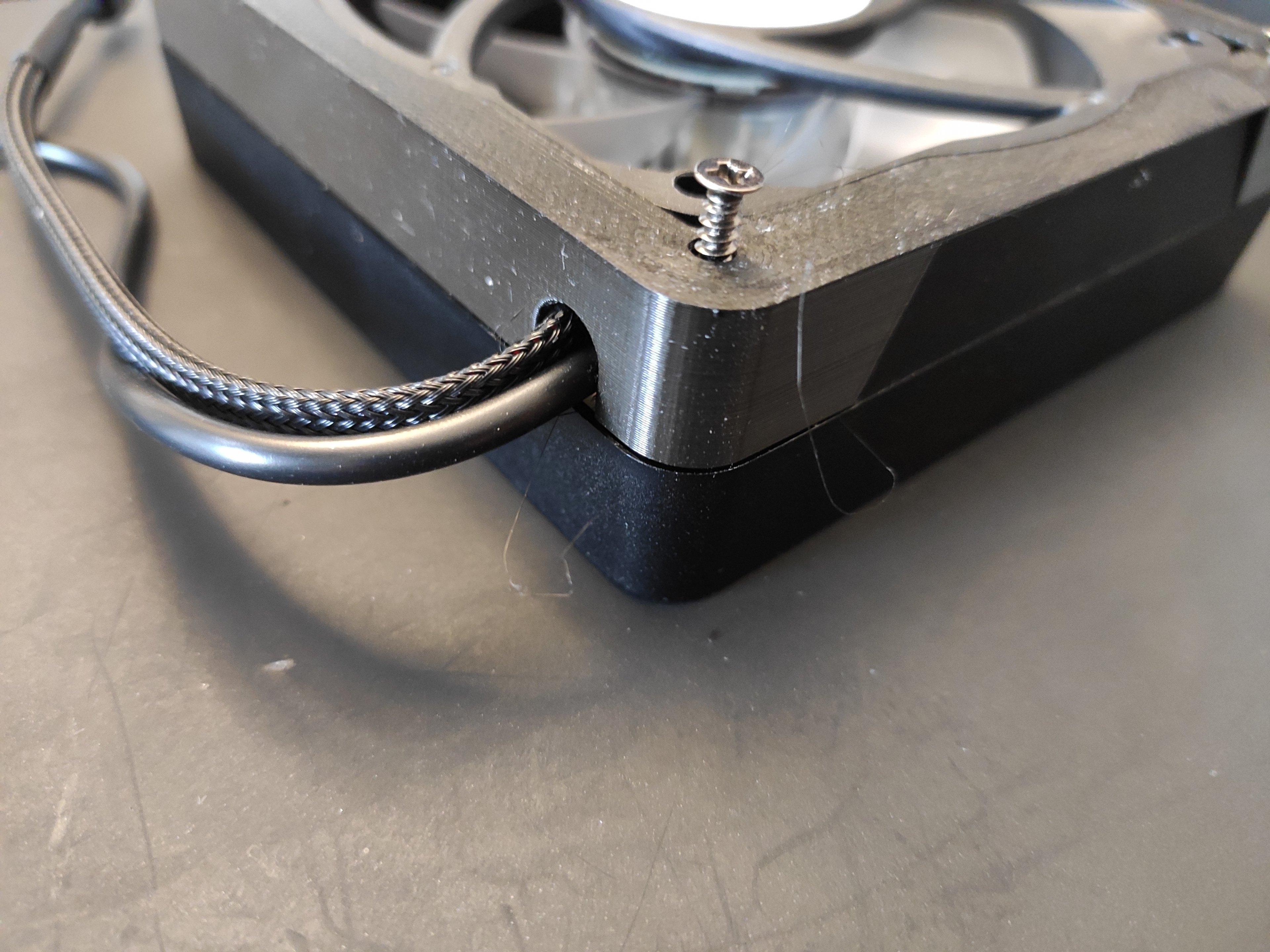

Habe heute auf 4300GE umgebaut und die Chance genutzt ein paar Bilder nachzulegen.
Auf Bild 1 unten links kann man sehen wie ich die Kabel nach unten geführt habe da dort der Schlitten vom Mainboard endet.
Bei Bild 2 sieht man wie eng es mit dem USB Hub ist. Die Kabel müssen da entsprechend ordentlich laufen sonst klemmt es am RAM.
Bild 3 zeigt die Schwächen am 3D Drucker.. sieht man zum Glück von außen nicht.
Läuft nun gut mit dem 4300GE im Cinebench auf max 55°C und bei 1300 Umdrehungen sehr leise. Leider komme ich nur auf 2200 Punkte R20 Multi, aber hatte parallel auch noch den Browser laufen.
