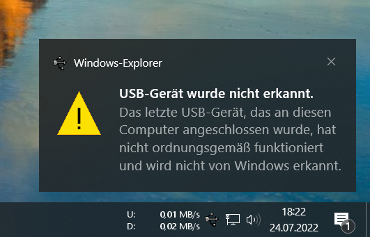

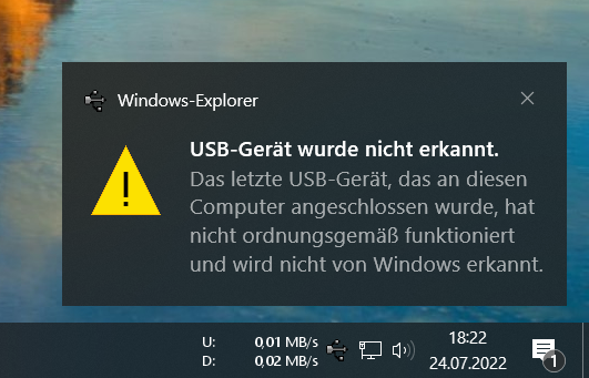

Bei jedem Start von Windows 10 bekomme ich die Meldung: „USB-Gerät wurde nicht erkannt“. (siehe Screenshot 01). Obwohl kein USB-Gerät angeschlossen ist.

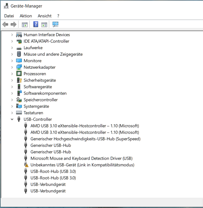

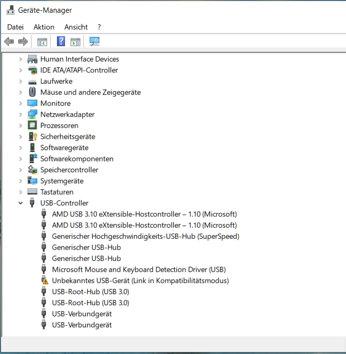

Im Geräte-Manager erscheint dann unter dem Reiter USB-Controller der Eintrag: „Unbekanntes USB-Gerät (Link in Kompatibiliätsmodus)“. (siehe Screenshot 02)

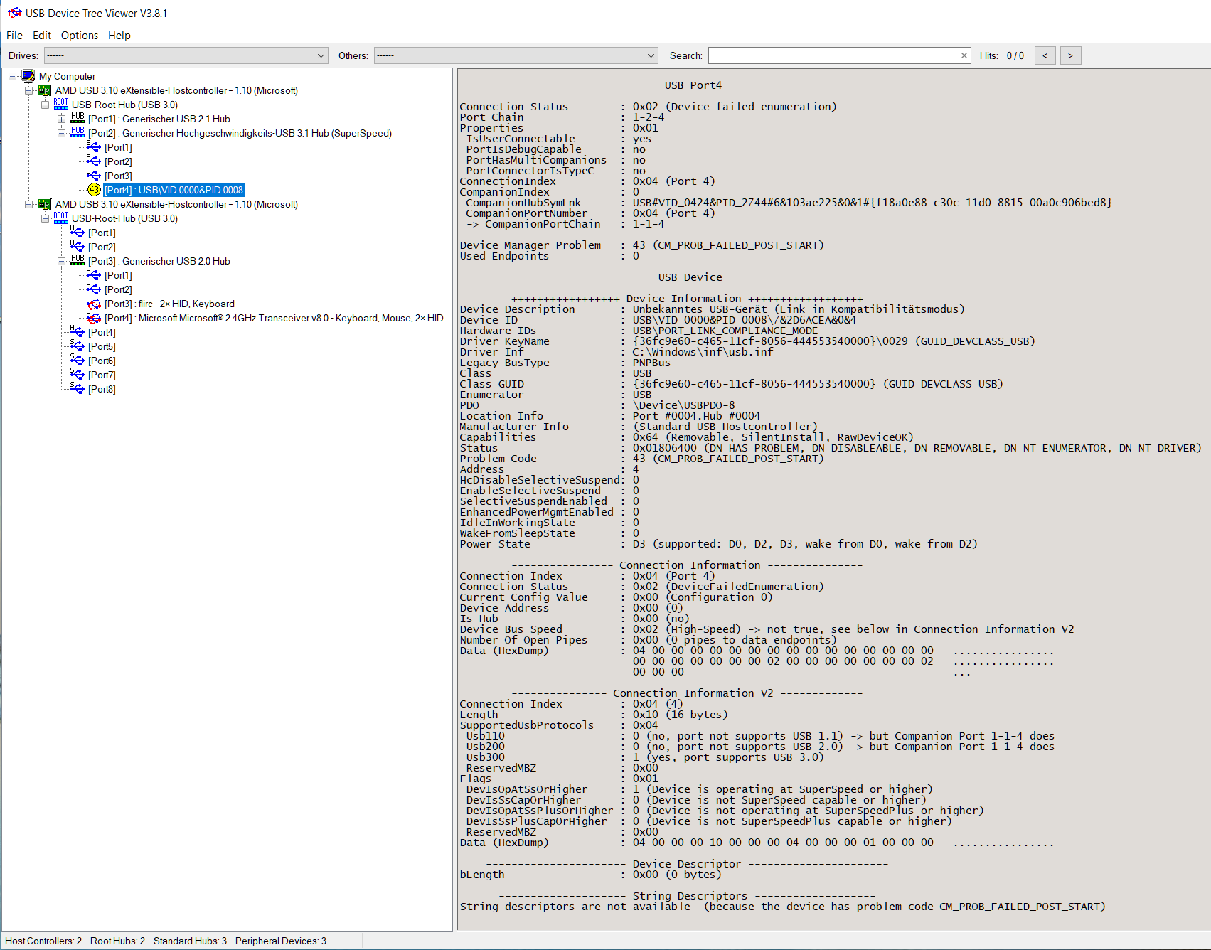

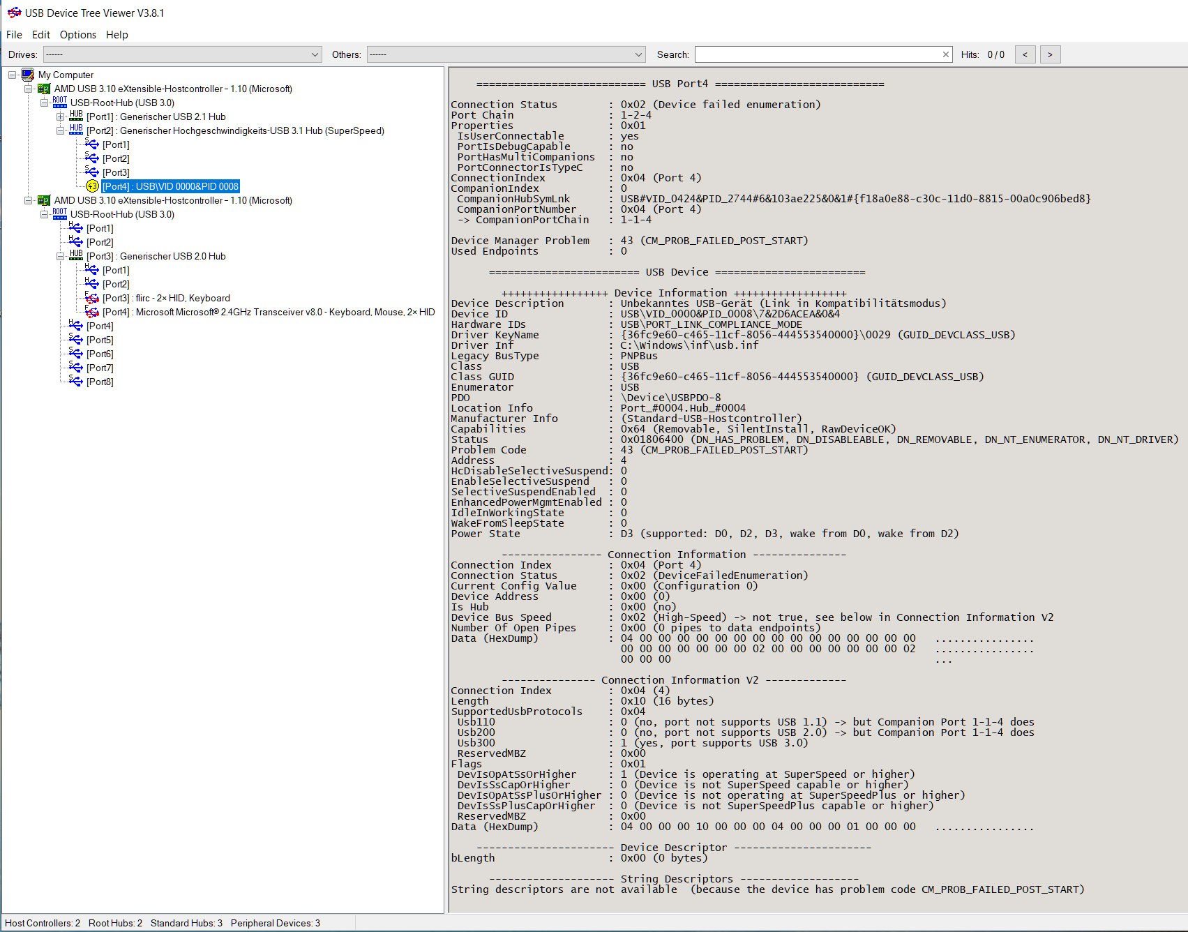

Das Problem geht aus von dem USB3 Port 4 des Monitors, der obere von den Seiten USB-Ports wie in USBTreeView zu sehen. (siehe Screenshot 03)
