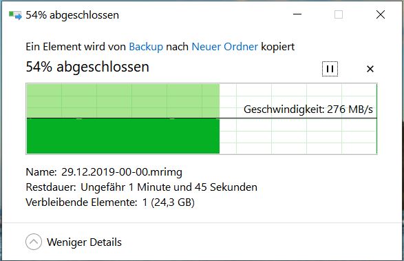

Meine Samsung T5 schafft als maximalen Schreibwert nur ca. 275MB/s (siehe Screenshot) an dem USB 3.1 Gen1 Type-A Port 5Gbps meines ASRock A300 Deskmini. An den anderen zur Verfügung stehenden USB-Ports gibt es leider auch keine bessere Geschwindigkeit.

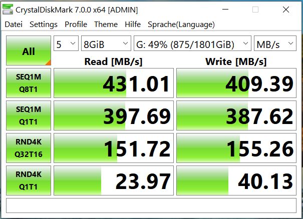

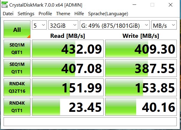

Die CrystalDiskMark Testergebnisse sehen dagegen nicht so schlecht, siehe Screenshots.

  • es wurden testweise einzelne große Dateien mit einer Größe von 30-70Gb übertragen, überall die gleiche maximale Schreibgeschwindigkeit von ca. 275MB/s.
  • auf die externe Samsung SSD werden die Daten von der im Rechner verbauten SSD Corsair Force MP510 1920GB NVMe PCIe Gen3 x4 M.2 kopiert

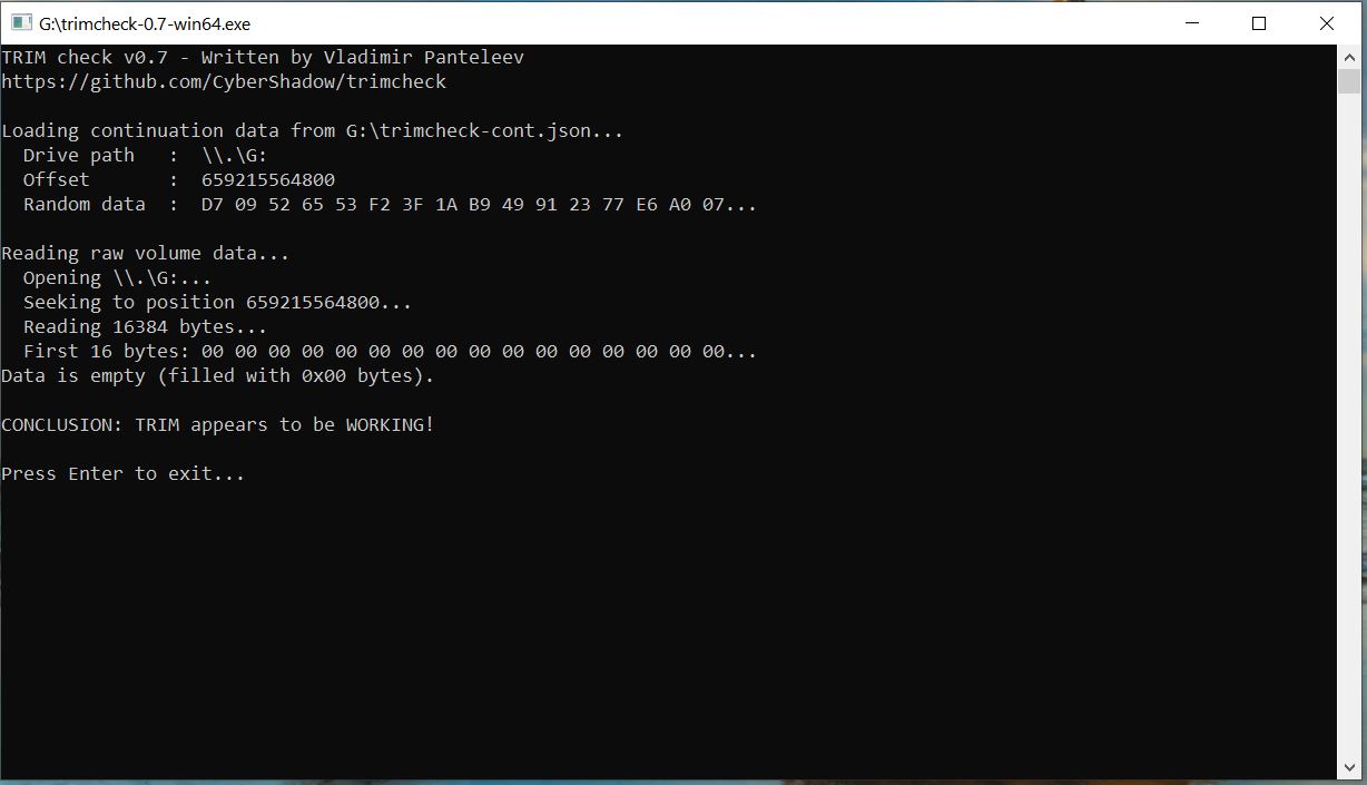

User Holt gab in dem anderen Thread dann noch den Tipp die Temperatur zu testen und mit TrimCheck zu überprüfen, ob der Trim-Befehl ausgeführt wird.
Ergebnisse:
Zum Temperaturtest habe ich jetzt nochmal eine 75GB große Datei am A300 auf die T5 übertragen.
Überwacht mit Aida64 und CrystalDiskInfo, Geschwindigkeitseinbrüche gab es keine. Es lief ohne große Schwankungen mit den bekannten ca. 275MB/s durch.
Die Temperatur erreichte bei 80% Übertragung 50°C und stieg kurz vor dem Ende auf 53°C. Wie ich finde jetzt keine katastrophalen Werte.
Trim wird laut TrimCheck ausgeführt, siehe letzter Screenshot.

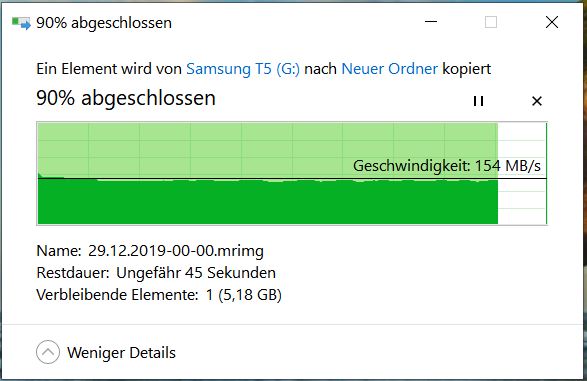

Was liefert denn die mp510 wenn Du auf sie selbst kopierst, also die T5 außen vor lässt?
Und als Gegenprobe die T5 auf sich selbst?
Die Selbstkopie auf der MP510 läuft mit über 1GB/s, zwischen 1,10-1,20GB/s.
Die Kopie auf der T5 läuft sehr langsam, gerade mal nur ca. 155MB/s.
