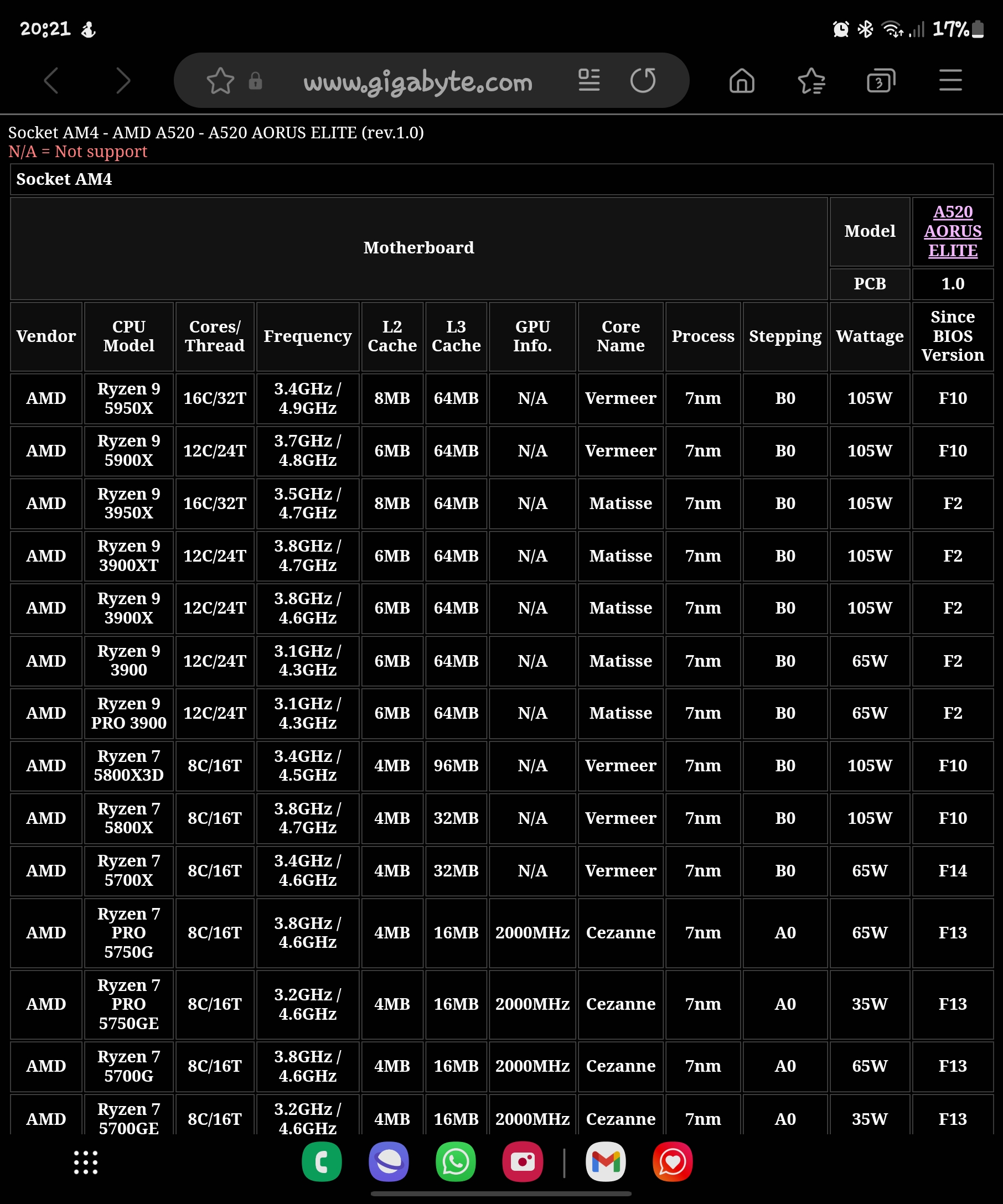

3. Ich habe die aktuelle bios Version Traufe
und ich habe auch geschaut ob der cpu kompatibel ist nur blickte da nicht richt duch für mich sieht es so aus das es gehen müste

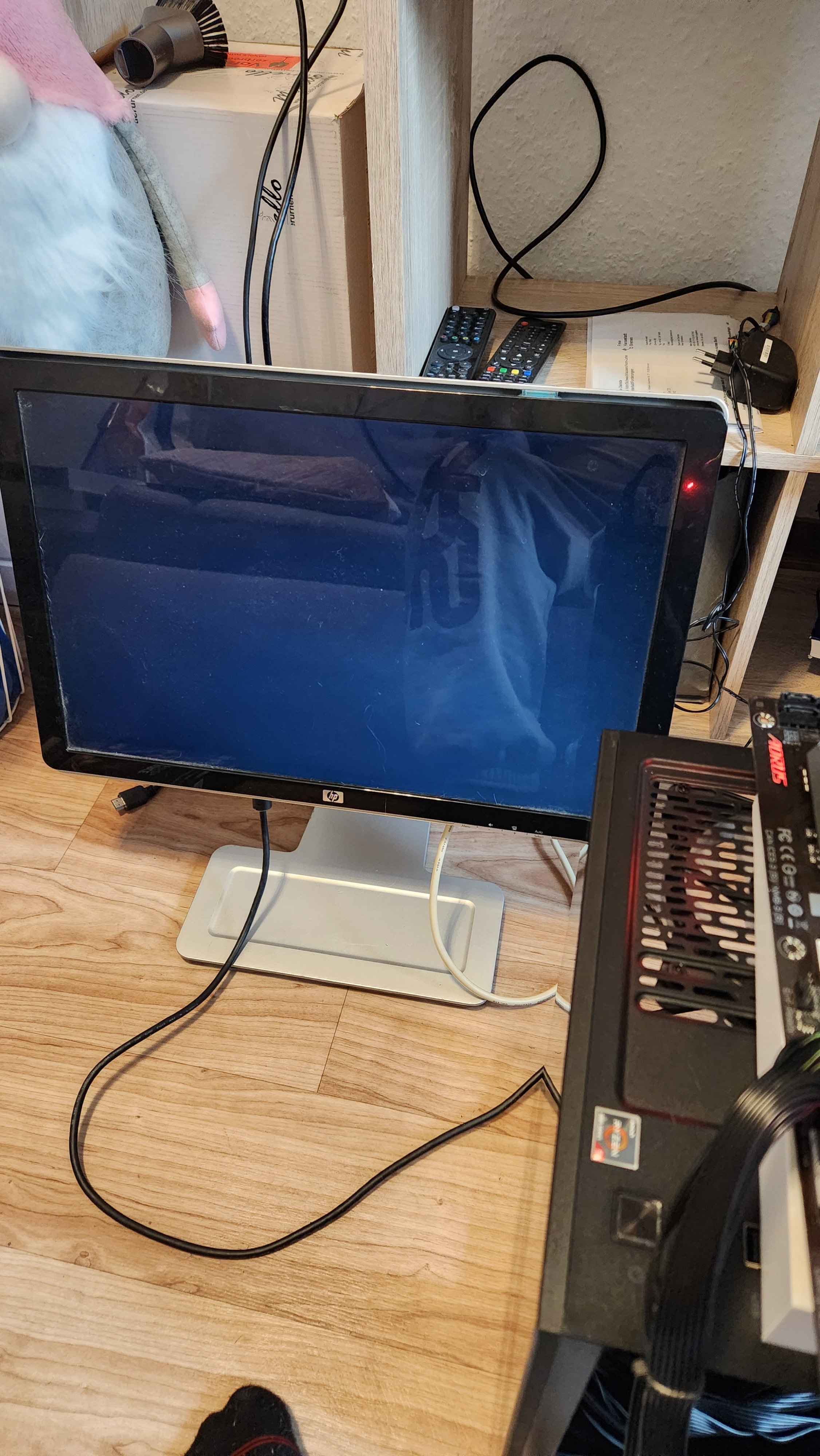

Ich habe den Rechner bestimmt schon 30 min angehabt wie gesagt er geht an dauert eine weile bis der Monitor ein Signal bekommt aber es ist nichts zu sehen der Monitor ist auch in Ordnung habe ich getestet

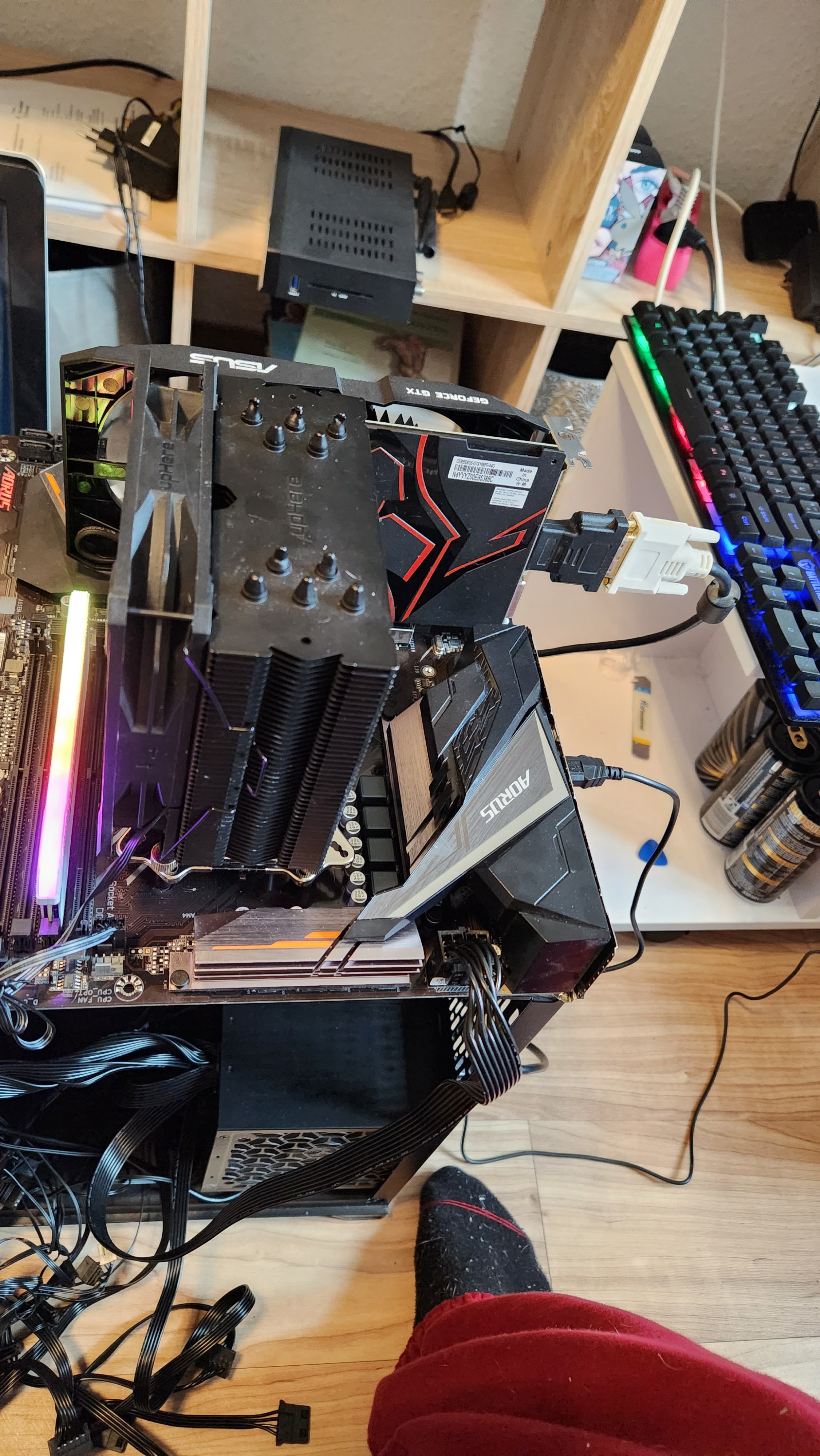

Hab ich alles schon mehrfach ausprobiert ich hab mir jetzt das B550 von gigabyte gekauft wenn das nicht geht gebe ich auf
Der Monitor ist von hb schon etwas elter der geht getestet mit meinen Laptop

Steck mal den Kühler auf CPU Fan und nicht auf CPU Opt.
Kann sein dass das Board deshalb nicht startet.
DVI-Kabel mal ohne Adapter direkt an der Grafikkarte anstecken.
Hi es war die Grafikkarte hab sie umgetauscht neu gekauft und defekt Hammer danke noch mal für deine Tips
