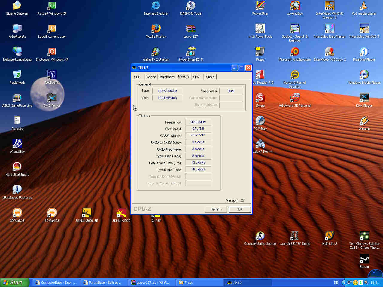

Lade dir das Programm runter und gucke nach ob du Dualchannel an hast oder nicht.
Ich glaube du verstehst das prinzip gar nicht Dual Channel.
Hier das Programm

Ja und, und du weist mit Sicherheit nicht ob bei dir Dual Channel aktiv ist oder nicht.
Guck doch einfach nach.

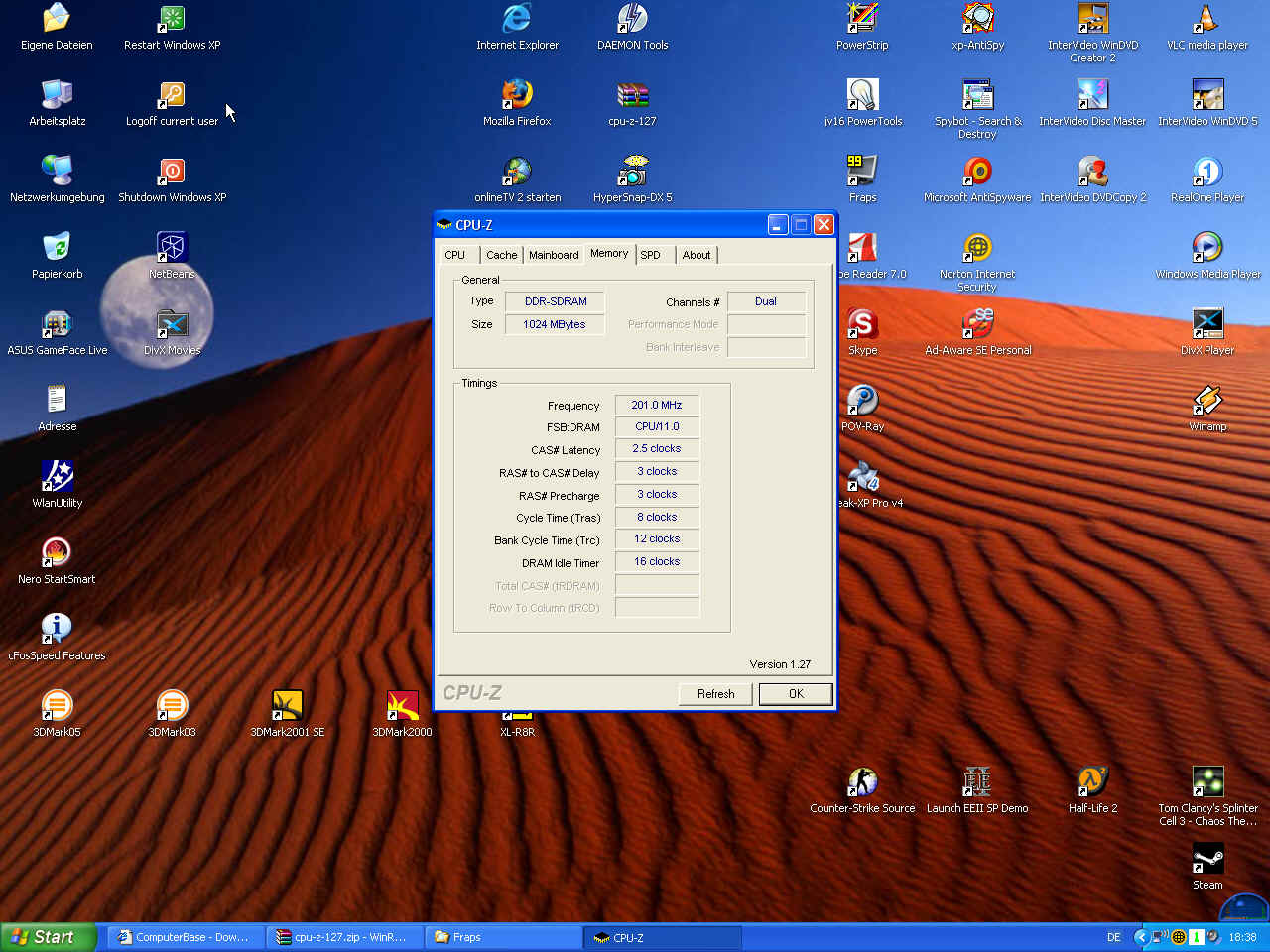

Und ich habe das Asus A8N-SLI DELUXE und es lauft im Dualmodus mit 3 Riegel nicht.
Lade dir das Programm runter und poste mal
hier mein Bild.

@Trajan ich bin auf Arbeit und mit meinem Laptop online.
