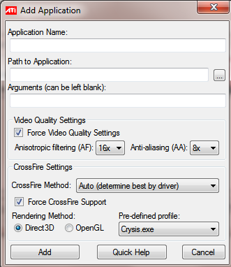

Du kannst es ja auch mal mit dem "ATI Crossfire Xtension" Tool versuchen. Da kann man in den Einstellungen AA und AF für das gewünschte Spiel erzwingen.
Ob es wirklich funktioniert kann ich jedoch nicht garantieren.

Leider funktioniert es damit nicht wirklich und außerdem ist es sehr umständlich da ich jedes Spiel das über den Launcher starten muss. Aber trotzdem nochmal Danke für den Hinweis.
