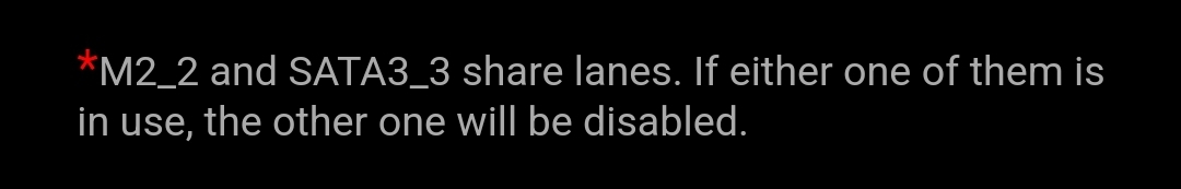

M.2. und SATA 3 teilen sich die Lanes.
Nö, machen sie nicht, siehe Spezifikationen.
Er hat ja ne M.2 PCIe SSD im M.2_1 Slot
Nur wenn ne M.2 SATA SSD im M.2_2 Slot drin steckt, würde deine Aussage stimmen
Reaktionen: Sinatra81 und mibbio

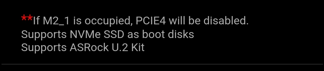

Siehe post 7, der M2_1 Slot und der PCIe_4 Slot teilen sich die Bandbreite, wenn im PCIe_4 ne Karte drin steckt, geht der M.2_1 Slot nicht
Eher andersrum, denn in den techn. Daten liest sich das so, dass der M2_1 Vorrang hat. Da steht ja, dass PCIe_4 deaktiviert wird, wenn eine SSD im M.2 Slot steckt.
Reaktionen: bisy
Zumindest gibt es Probleme, wenn beide Slots gleichzeitig belegt sind.
