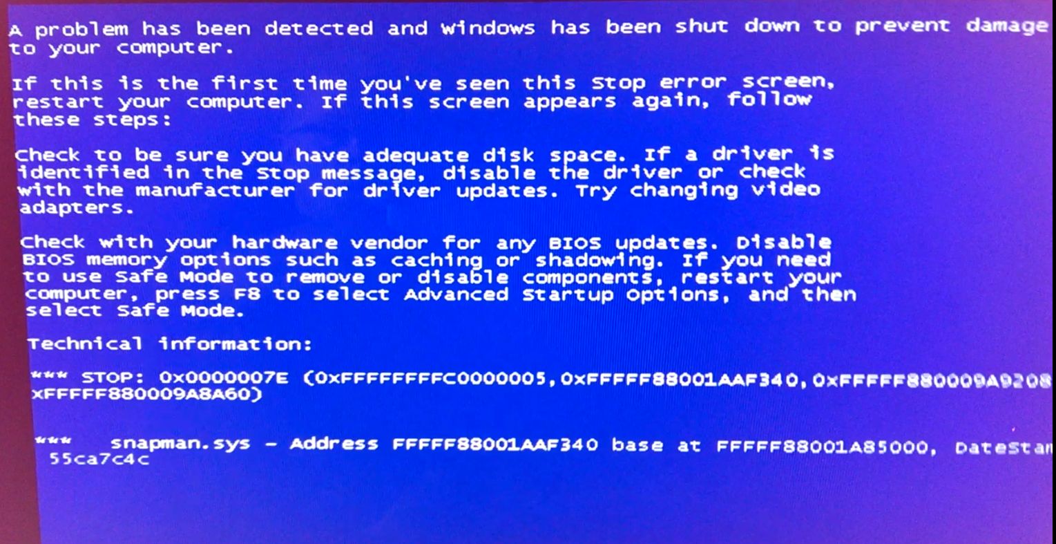

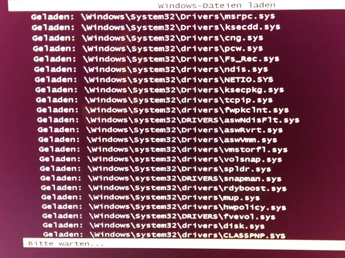

jeder versuch in den abg.modus zu kommen schlägt fehl! er läd treiber bis zu einer bestimmten stelle und dann kommt für eine zehntel sekunde ein bluescreen.
ich habe ein video vom start gemacht und konnte so den bluescreen und das laden der treiber localisieren. davon habe ich dann screenshots gemacht die ich unten einstelle. ich kann mir nur vorstellen das es da ein treiberproblem gibt.

snapman.sys == Acronis :D
ich würd die Datei einfach mal löschen
sauber, dass war's auch! nur was mich wundert wieso der treiber sowas verursacht. acronis habe ich ja schon ewig, jedoch ist das zum erstenmal passiert. hoffentlich klappt jetzt noch mein acronis....
ok, danke dir dafür!!
edit: kann kein backup mehr machen. also wieder einsetzen und beim nächsten gebrauch vom abges.modus wieder rausnehmen. aber ich googele mal danach.....
