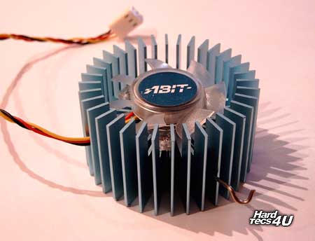

Eine Möglichkeit ist, dass du den Zalman auf die Northbridge unter vorheriger Entfernung des Originallüfters aufklebst, und zwar mit Wärmeleitkleber. Das hält dann sehr gut, und du brauchst dir keine weiteren Gedanken mehr um eine Befestigung zu machen. Allerdings geht dadurch wohl die Garantie flöten.
Ansonsten lies dir doch nochmal den Post von Jester weiter oben mit dem Bild durch. Genau wie er bin auch ich vorgegangen, siehe dieses Bild hier. Habe dazu den alten Lüfter auseinander genommen und dessen 4-Punkt-Halterung über den blauen Zalman gestülpt. Da die Halterung, wie man sieht, rund ist und der Zalman eckig, musste ich einige Finnen an den Ecken abknipsen und danach etwas von der Grundplatte wegfeilen, damit die 4-Punkt-Halterung nicht zuviel Druck auf die 4 Ösen im Mainboard ausübt (da diese gerne rausbrechen, weil die nur unzureichend mit dem Mainboard meiner Meinung nach verlötet sind). Insbesondere die neuere Version des Northbridge-Lüfters ist anfälliger für´s "Abfallen", da dessen 2-Punkt-Halteklammer viel zu Straff ist und die Ösen rausreißt. Was dann passieren kann, wenn man den PC zu unsanft bewegt, sieht man hier. Bei dem Lüfter auf dem Bild handelt es sich wie schon angedeutet um diesen hier - dieser wird auf neueren Versionen des IC7 / G verwendet. Diese neue Version des Lüfters besitzt leider keine runde 4-Punkt-Halterung, die du bräuchtest, um den Zalman ohne Wärmeleitkleber wie beschrieben zu befestigen. Es kommt lediglich eine 2-Punkt-Halterung zum Einsatz, so dass die eh schon zu straffe Halteklammer ihren Druck auf nur 2 Ösen im Mainboard ausübt. Was dann passieren kann, sieht man ja wie oben verlinkt. Falls du den neuren Lüfter hast, musst du den Zalman wohl wirklich ankleben oder dir einen alten Lüfter mit 4-Punkthalterung besorgen.
Hier nochmals alter vs. neuer zum Vergleich, du bräuchtest den alten:

Öhm du meinst sicherlich, du hast den neueren Kühler ohne 4-Punkt-Halterung, da der alte Kühler die 4-Punkt-Halterung besitzt, der neue wird nur an 2 Punkten mit dem Mainboard befestigt.
Jojo meinte das Mobo hat 4 Halter! Der Lüfter muss nur an 2befestigt werden!
Also muss ich jetzt kleben? Wieso kann man die Halterungen net rausreißen und....naja^^
Yupp, das Mainboard hat immer 4 Ösen, nur einmal werden alle 4 Ösen zur Befestigung benutzt (alter Lüfter), und beim neuen Lüfter nur 2 Ösen.
Wenn du den Zalman auf die Northbridge aufklebst, brauchst du nicht zwingend die 4-Punkthalterung des alten Lüfters oder sonstige extra Befestigung, da das auch so hält. Nur wenn du wieder den Zalman abnehmen und nicht ankleben möchtest wegen der Garantie, dann musst du wie beschrieben dir die passende Halterung besorgen, den Zalman entsprechend bearbeiten und dann so auf dem Board anbringen.

Mittlerweile habe ich schon das 2. IC7-G. Das erste Mal ist der Lüfter auch irgendwann abgefallen, da sich die Ösen aus dem Mainboard gelöst haben. Damals hatte ich noch den alten Lüfter. Habe dann das Board beim Händler tauschen lassen und ein IC7-G mit dem neuen Lüfter bekommen. Der Lüfter hat sich dann noch schneller verabschiedet als zuvor, das Bild mit dem abgefallenen Lüfter auf der Graka stammt aus meinem PC. Ich hatte die Schnauze voll und habe den Zalman Kühler (endlich Ruhe) dann mit der 4-Punkthalterung auf´s Mainboard gesetzt, wobei die 4-Punkt-Halterung nur an 3 Stellen Halt fand, da ja bereits eine Öse wieder rausgerissen wurde. Vor einigen Monaten ist dann auch noch eine weitere Öse rausgefallen. Habe dann den Zalman angeklebt und die 4-Punkt-Halterung, die jetzt noch an 2 Ösen hängt, wegen der Optik und Zusatzhalt dran gelassen.
Für mich die größte Schwachstelle am IC7 / G, man hätte gleich den Northbridgekühler mit dem Mainboard verschrauben oder ankleben sollen. Diese Ösen sind einfach nur Müll!
In deinem Fall heißt das: Entweder den Zalman wirklich ankleben (z.B. mit Zalman Wärmeleitkleber) oder den Lüfter so lassen wie er ist, mit der Gefahr, dass er irgendwann abfallen könnte. Oder du besorgst dir von irgendwo (vielleicht direkt den Abit Support anmailen) den alten Lüfter des IC7 / G, dann kannst du den Zalman ohne Ankleben mit der 4-Punkt-Halterung befestigen.
Wenn du den Zalman anklebst, bekommst du ihn quasi nicht mehr runter. D.h. die Garantie wäre dann futsch. Würde also versuchen, mir die alte Version des NB-Kühlers zu ergattern, damit du die passende 4-Punkt-Halterung bekommst => Halterung über Zalman stülpen, zuvor Zalman an den Ecken bearbeiten, das Ganze Gebilde dann in die 4 Ösen einhaken - dann sieht´s so aus.

Ok ich habn druff :) Hab einfach die zweier Halterung an den Zalman dran gemacht und dann ans Mobo drangedrückt! Hält sehr fest! Hab auch den Rechner en bissl rumgehoben als test für ne zukünftige Lan ^^ und alles fest :) Temps ca. genaudieselben wie mitm Standart Abit und sehr leise ^^ Als nächstes kommt der Thermaltake XP-120 druff mit PAbst Lüfter und dem VGA Silencer Rev. 5!

Die 2-Punkt-Halterung des Abit-Lüfters passt auch auf den blauen Zalman? Sehr gut, nur wenn das ganze sehr fest sitzt, d.h. wenn du ganz schön viel Kraft aufwenden musstest, um die 2-P.-Halterung in die Ösen zu bekommen, dann wirken auch ganz schöne Kräfte auf die Ösen. Also Vorsicht beim Bewegen des Towers.
Bei mir hat einfach schon die Zeit ausgereicht, bis der neue Originalkühler von Abit eine Öse rausgerissen hat und er dann auf der Graka mit einem dumpfen Knall gelandet ist. Bis zu 2 Ösen dürfen bei uns ja ruhig flöten gehen :D, nur müssen halt 2 Ösen in der Diagonale immer übrig bleiben, sonst hält keine Klammer mehr ;)
