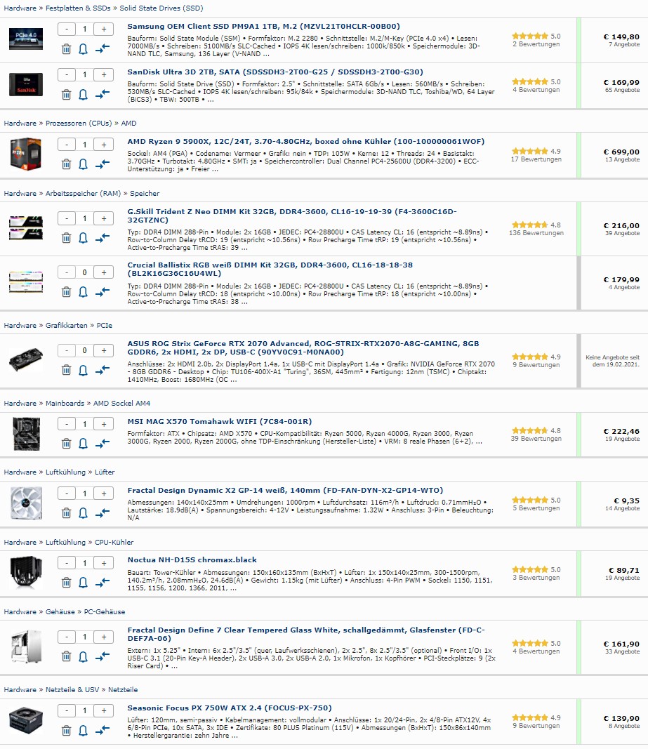

Ablösung für 4770K - Ryzen - ca. 1.500 EUR
Die Beleuchtung beim BeQuiet kann man ausschalten und wo Luft rauskommt sollte auch irgendwo dementsprechend Luft rein kommen können und auch an ein späteres Upgrade der GPU denken wo Diese direkt frische Luft im 500DX abbekommt und sicher dadurch höher boosten wird.
Noch dazu ist das Fractal fast doppelt so teuer mit den Lüftern.Da müsste ich vom Fractal schon sehr angetan sein und Optik über Alles stellen,aber Geschmäcker sind ja bekanntlich verschieden.Würde es mir mal durch den Kopf gehen lassen zumindest.
Generell ist mein anliegen auch ein möglichst leiser Betrieb des PCs, deshalb u.a. das gedämmte Define R7. Nach euren Kommentaren frage ich mich allerdings gerade: Ist das mit dem 5900X überhaupt möglich? Wenn ich das beQuiet 500DX nehme ist viel offen, und wenn ich am Deckel des R7 was mache, dann wird es auch offener.

warum sollte das mit nem 5900X nicht möglich sein? so schwer ist der nicht zu kühlen. im zweifel kannst die CPU auch im "Eco"-modus bzw mit 88W PPT betreiben, kostet laut CB selbst in multithreadanwendungen im schnitt nur knapp 10% leistung.

Nabend zusammen,
folgende Aufstellung ist es jetzt final geworden, die Kiste läuft. Allerdings noch nicht so leise, wie mein alter PC und ich mir das Wünsche. Hab einen 4. Lüfter in den Boden gesetzt, offener Deckel will ich (noch) nicht. Habe aber noch keine speziellen Einstellungen vorgenommen.

@feuerreal:
im XMP tun sich die beiden RAM-kits nichts. bei OC dürfte der Ballistix die nase vorn haben.
für leise müssen halt die lüfterkurven angepasst werden. drei einsaugende und ein ausblasender lüfter ist nicht unbedingt optimal.
