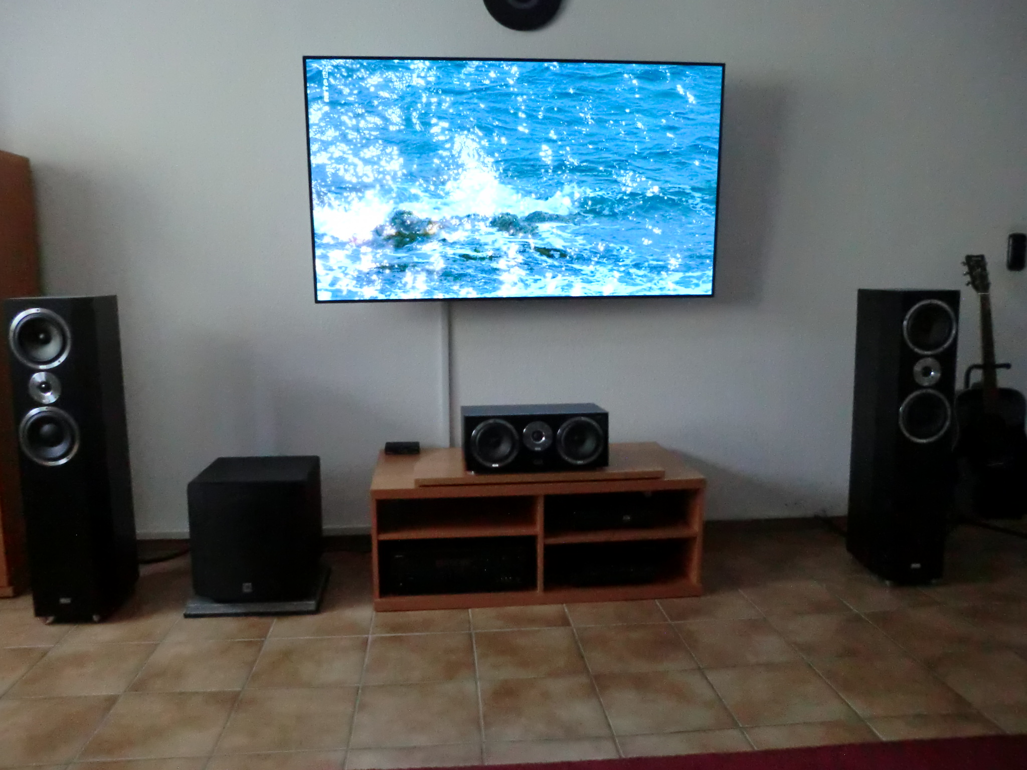

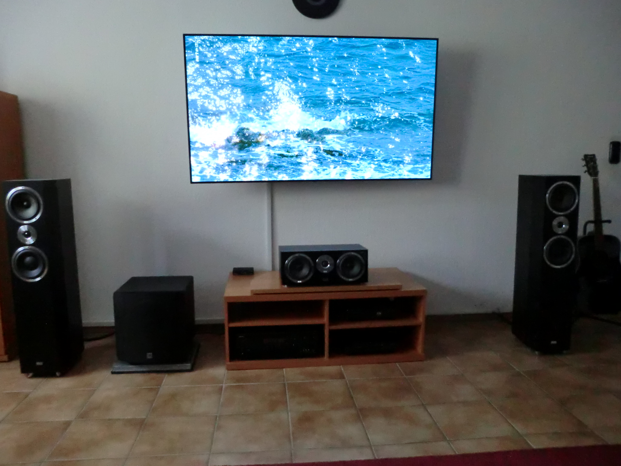

Also ich habe eine ähnliche Raumsituation wie du und auch ein sehr ähnliches Setup:
Metas 500, Metas 300, Metas XT Center, SVS SB-12 + Anti-Mode 8033 an einem Onkyo TX-508.
Ich denke, dass der Abstand deiner Lautsprecher zur Wand ausreichend ist (mehr Abstand ist natürlich immer gut), und sehe das Problem eher darin, dass die Couch zu wandnah steht.
Bei mir steht die Couch auch direkt vor der Wand und ich hatte das Problem, dass der Subwoofer anfing zu dröhnen, wenn es richtig zur Sache ging (vor allem bei Filmen).
Habe mir dann das Anti-Mode 8033 Cinema bestellt und das kleine Ding bringt's wirklich. Das Dröhnen ist so gut wie weg. Kann man auch gut mit dem Bypass-Button am Anti-Mode testen.
Ansonsten macht die Weicheneinstellung (+2 DB / Linear) der Metas je nach Raum natürlich auch einen Unterschied. Ich hatte meine in der Anfangszeit auf +2DB laufen, habe dann mal Linear getestet und nun laufen sie seit Jahren auf dieser Einstellung, weil es sich in meinem Raum einfach besser anhört.

@sialeeds das mit dem dröhnen ist mir bisher noch nicht aufgefallen, evtl weil der sub relativ frei im Raum steht?
Anti-Mode kannte ich bisher noch gar nicht..
