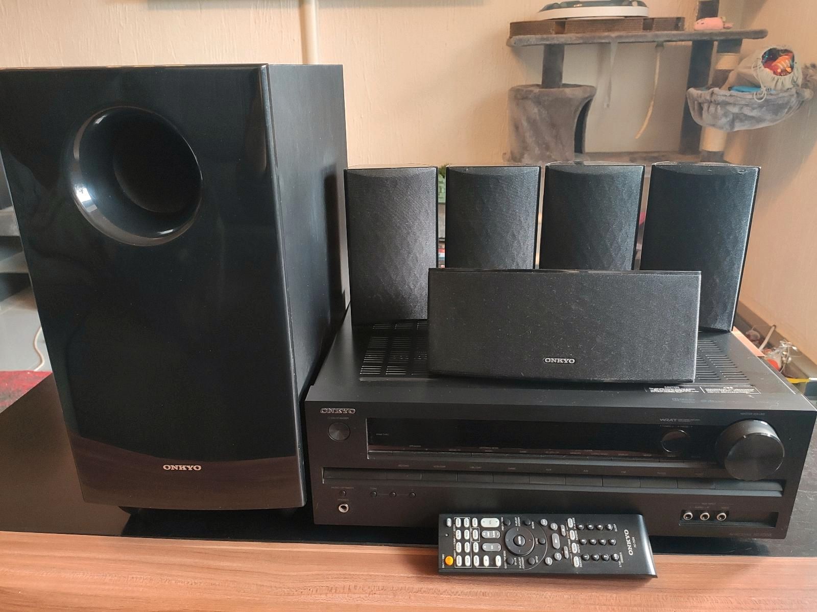

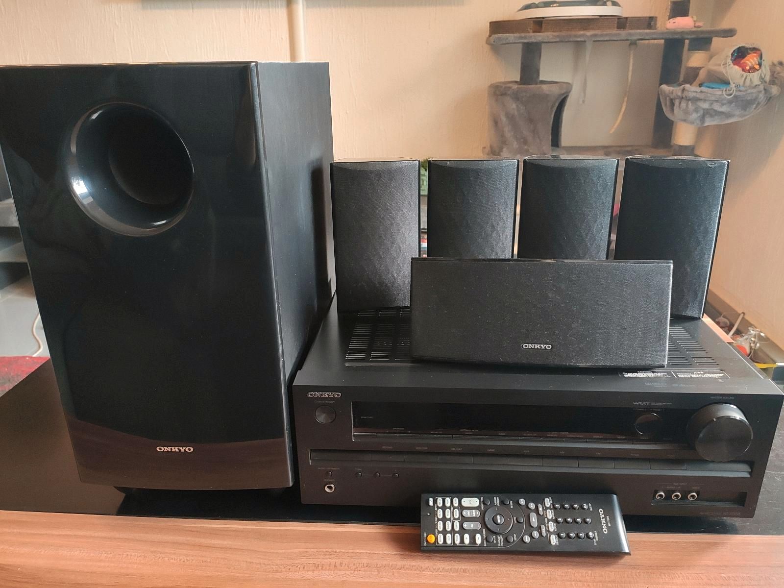

Hallo in die Runde,
ich suche eine Möglichkeit, möglichst kostengünstig meine aktuelle Tonsituation beim Fernsehen, Gaming, Filmen und Musik zu verbessern. Bei meinem aktuellen System handelt es sich um folgendes: Onkyo HT-R358 (siehe Bild). Dieses habe ich damals als Student relativ günstig kaufen können. Mittlerweile merke ich aber zunehmend, dass meine Ansprüche etwas höher geworden sind und mir bei dem aktuellen System ein bisschen der letzte "Wumms" fehlt. Dies ist mir vor allem letztens beim Blu Ray schauen vom neuesten Top Gun aufgefallen, dass Heimkino leider so gar nicht aufkommt. Leider lässt es meine Wohnsituation auch gar nicht zu, dass ich ein richtiges 5.1 System aufstellen kann, sodass ich zu einem Stereo System tendiere, und mir wahrscheinlich fürs Gaming dann im Nachgang ein hochwertiges Headset kaufen werde. Für Film reicht mir Stereo auch vollkommen aus. Meine Nutzung sieht folgendermaßen aus: 1. Filme/Serien und Musik 2. Gaming 3. Fernsehen.
Die erneute Überlegung zur Neuanschaffung kam mir heute, als ich bei Teufel die Rabattaktion gesehen habe. Bspw Ultima 40 runtergesetzt. https://teufel.de/ultima-40-105781000
Leitfragen an dieses Forum wären:
  • Wie hoch müsste man in der Preiskategorie gehen, um merklich einen Unterschied zum jetzigen System spüren zu können?

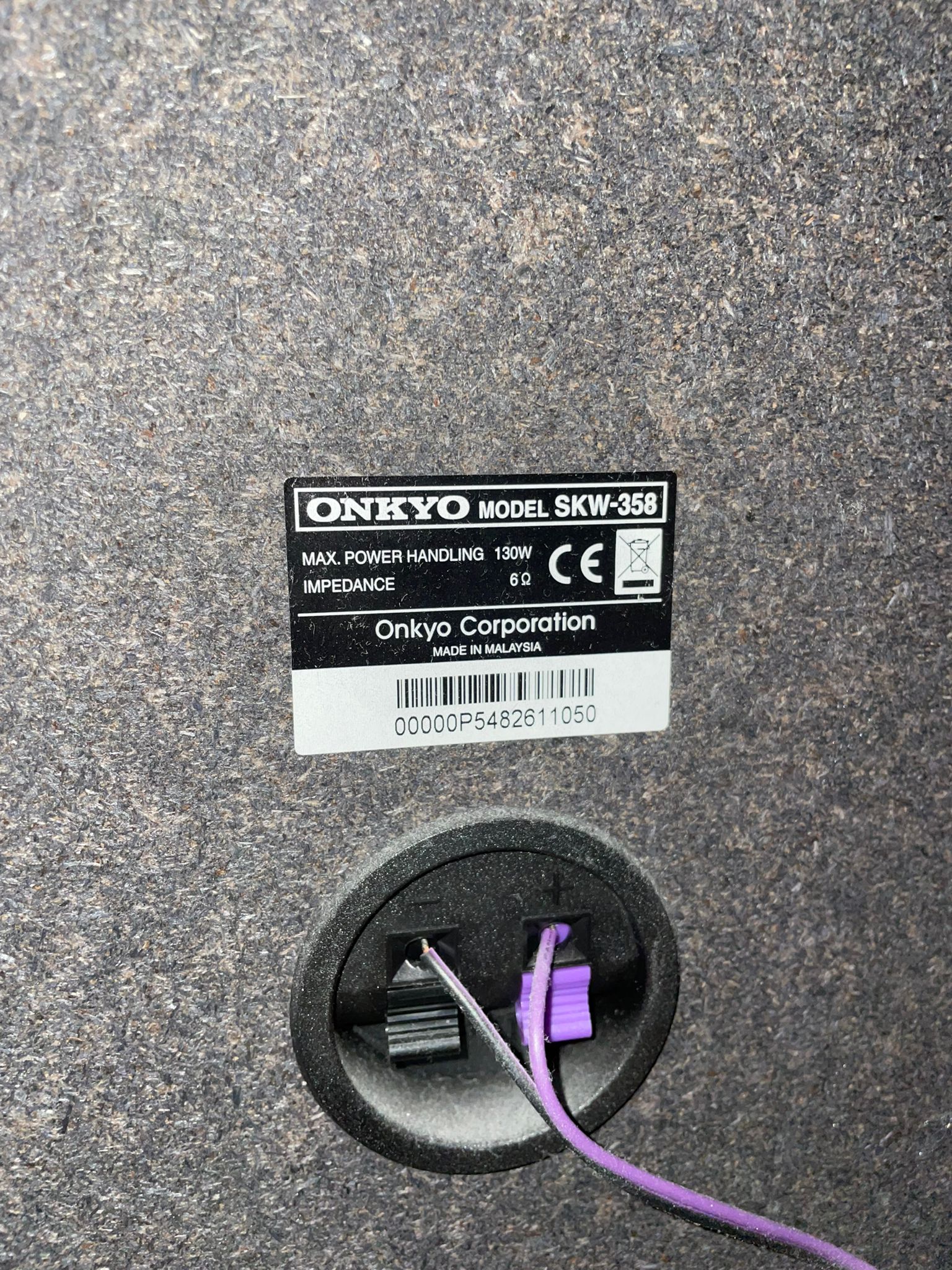

  • Könnte ich meinen Verstärker im alten System und den alten Subwoofer verwenden. Bspw. in Verbindung mit den Ultima 40 von Teufel? Oder sollte es gleich ein Gesamtsystem werden?
Habe das Manual von meinem alten System mal rausgesucht. Leider habe ich keinen Plan, worauf ich achten muss, was die "Qualitätskennzahlen" angeht.
Manual: https://www.manualslib.de/manual/281157/Onkyo-Ht-R358.html#manual

Auch weil im Manual für Deinen Onkyo Leistungsangaben fehlen, gehe ich mal davon aus, das dessen Leistung nur reicht, um die mitgelieferten "Brüllwürfel" an zu treiben.
Stimmt doch gar nicht.

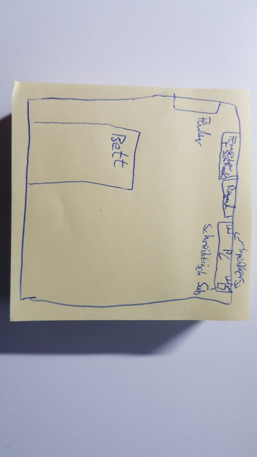

Aufstellungsort- und Art beachten! Es ist abhängig von Raumgröße und Raumform (sowie Wand- Boden- und Deckenbeschaffenheiten) unfassbar wichtig, a) für welche Art von Lautsprechern man sich entscheidet und b) noch viel mehr, wie man diese platziert.
Jetzt kommt das klassische Argument, dass man je nach Wohnbeschaffenheit gar keine großen Alternativen hat, Lautsprecher (ob groß oder klein sei dahingstellt) aufzustellen bzw. dabei groß zu variieren. Ja, das glaubt man oft, zumindest als Laie, der das klassische Bild mit riesigen Telefonzellen vor Augen hat, die rundherum mindestens einen Meter von den Wänden entfernt stehen "müssen". Dabei ist das alles nicht so dramatisch, wie man glauben mag.
Pauschal: auch in der kleinsten Hütte kann man mit kleinstem Geld ein durchaus audiophiles Ergebnis erzielen.

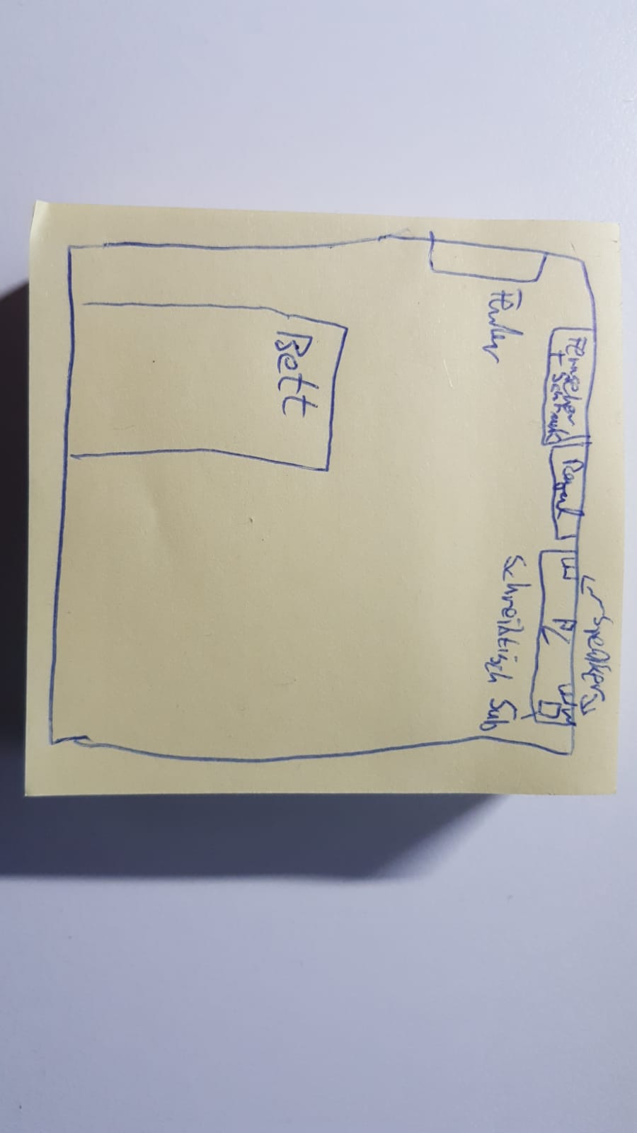

Bevor ich das jedoch erneut tue (worauf es vermutlich hinauslaufen wird), möchte ich deine wohnliche Situation gerne einmal etwas genauer beleuchten dürfen. Hierfür wäre es schön, wenn du vielleicht zwei, drei Fotos von der Aufstellung der Front sowie von deiner Sitz/Hörposition machen könntest - meinetwegen auch als Grundrisszeichnung, ganz lapidar via Paint :)
Auch wüsste ich gern, welche Gerätschaften sich genau in deiner HiFi-Kette befinden bzw. befinden sollen. Du sprichst neben TV/Film/Musik auch vom Gaming - ist damit eine Konsole gemeint, ein PC? Wie würdest du die anschließen wollen?

Hallo erstmal in die Runde und danke für die ausführlichsten Antworten. Ich bin am Tag unterwegs und muss mich am Abend hier mal reinlesen. Dann werde ich auch die aufgekommenen Fragen beantworten, auch wenn mich wahrscheinlich die ganzen Beiträge hier schon genug verwirrt haben werden.^^ Bis dahin (y)
Reaktionen: DJMadMax
DJMadMax schrieb:
Sooo, guten Morgen allerseits.
Zu deinen Fragen/Wünschen:
Vorrangig/Permanent betreibe ich meinen PC mit der (neuen) Soundanlage, den ich mir vor einer WEile neu zusammengestellt und gebaut habe. Er hat folgendes Mainboard: Z690 GAMING X DDR4 (für dessen Anschlüsse hier: https://geizhals.de/gigabyte-z690-gaming-x-ddr4-a2625098.html). Über den PC höre ich dann auch Musik, mache Youtube etc. Mein PC hat auch ein Blu-Ray Laufwerk, worüber ich dann natürlich die Anlage benutzen möchte. Der jetzige Verstärker ist über optisches Kabel angeschlossen.
Ich beabsichtige weiterhin, mir im nächsten halben Jahr einen guten Fernseher (4k, 120HZ) anzuschaffen. Dieser wird dann ein Smart TV sein, wo ich auch Netflix und Filme drauf schauen möchte. Dabei möchte ich diesen natürlich dann auch mit der neuen Soundanlage verbinden um in den Genuss guten Tons zu kommen.
Ein Kritzelbild vom Zimmer habe ich angehangen^^. Ich beabsichtige jedoch sowieso, im nächsten Dreivirteljahr umzuziehen. Von daher kann ich noch gar nichts sagen, wie es dann in der neuen Wohnung aussehen wird. Aber da werde ich meinen PC eher so stellen, dass ich da links und rechts etwas Platz habe. Ein Neukauf ist sozusagen dann auch gleich mit für die neue Wohnung. Von daher muss bei einem Neukauf nicht auf die jetzige Wohnung zugeschnitten werden.
Zurzeit stehen alle Speaker bei mir auf dem Schreibtisch mit drauf neben dem Monitor (habe einen größeren massiven Schreibtisch). Dabei stehen Front und Rear left eben links und andersherum. Center stehet mit rechts...habe für das 5.1 System wie gesagt keinen Platz jetzt, auch mit dem Hintergrund dass ich bald umziehe.
Ein Bild von dem Rücken meines Subwoofers habe ich Dir hier angehangen. Hat nur die 2 Kabel.

Jetzt muss ich direkt fragen:
Wenn du doch (wie auf dem Bild eingezeichnet) die Lautsprecher auf dem Schreibtisch stehen hast und nach eigener Aussage da jetzt auch keine allzu große Energie in irgend welche Umstellung (aufgrund eines anstehenden Umzugs) stecken möchtest... wie würdest du dir denn Standlautsprecher in Form der Ultima 40 aufstellen wollen?
Wenn du ein Schreibtisch-Setup anstrebst, wären Kompaktlautsprecher sinnvoller.
Ansonsten: Verstärker und Subwoofer kannst du auf jeden Fall erst einmal behalten. In deinem Fall wird es wirklich ein dramatisch verbessertes Erlebnis sein, wenn du dir zwei vernünftige Frontlautsprecher besorgst - egal, ob Standlautsprecher oder Kompakte.
Meine Empfehlung der NS-G40 MKII bleibt für Standlautsprecher bestehen. Bei Kompakten würde ich dir zu Yamaha NX-E100 / 200 / 400 / 800 raten (allesamt nur im Detail unterschiedlich). Nicht die NX-E150 / 300 / 600 / 700! Die sind "zu" klein und wären zu deinem Setup zwar weiterhin eine steile Verbesserung, ohne Subwoofer allerdings nur sehr bedingt einsetzbar. Die zuvor genannten sind bei guter Aufstellung und passendem Antrieb auch solo enorm klangstark über das gesamte Frequenzspektrum hinweg.
Ich hatte überlegt, die Standlautsprecher entweder neben meinen Schreibtisch an die Seiten zu stellen oder überlegt sie auf meinen Schreibtisch links und rechts zu stellen, wo meine jetzigen "Brüllwürfel" standen. Sieht zwar etwas polnisch aus, klar, aber wäre eher die Frage, ob das dem Ton einen Abbruch tun würde.
Mir ja, dir vermutlich nicht, wie ich es einschätzen würde. Dabei würde es dich stören, wenn du dich durch mich "trimmen" lassen würdest :D
Ganz im Ernst: ich rate dir mal, die ca. 50 Euro und ein paar Kilometer Fahrtweg zu investieren. Besorge dir ein Paar Yamaha NX-E100, 200, 400 oder 800 via Kleinanzeigen.
Da gibt's auch beim Anschließen deinerseits nichts zu beachten. Einfach FL und FR, darauf achten, dass + und - nicht vertauscht werden (vertauschte Phase klingt furchtbar und tötet obendrein in der Regel den gesamten Bassbereich) und im Onkyo-Verstärker den Hör-Modus schlichtweg auf Stereo schalten. Bitte eventuell getätigte Verschlimmbesserer deaktivieren und Equalizer (Treble/Bass) auf +/- 0 stellen.
Dann wirfst du mal ein paar denier bekannten und liebsten Lieder an und lauschst ein wenig. Dann meldest du dich wieder :)
Selbst, wenn du dich in der neuen Wohnung dann für Standlautsprecher entscheiden solltest: die Yamaha sind keinesfalls ein Fehlkauf. Erstens bekommst du sie spielend wieder los (was mich wundern würde, wenn du sie ernsthaft abgeben wolltest, nachdem du sie erst einmal gehört hast - und da lege ich die Hand für ins Feuer), oder alternativ kannst du sie später auch als Rear-Lautsprecher einsetzen, wenn dann doch was Größeres und noch potenteres an die Front soll.

Ich werde wohl links und rechts noch jeweils 30 cm platz neben dem schreibtisch schaffen und mir gebrauchte Yamaha NS-G40 MKII neben den schreibtisch stellen. Ich denke ich muss nicht erst einen zwischenstep machen und mir für den schreibtisch ein "mittelding" kaufen.
