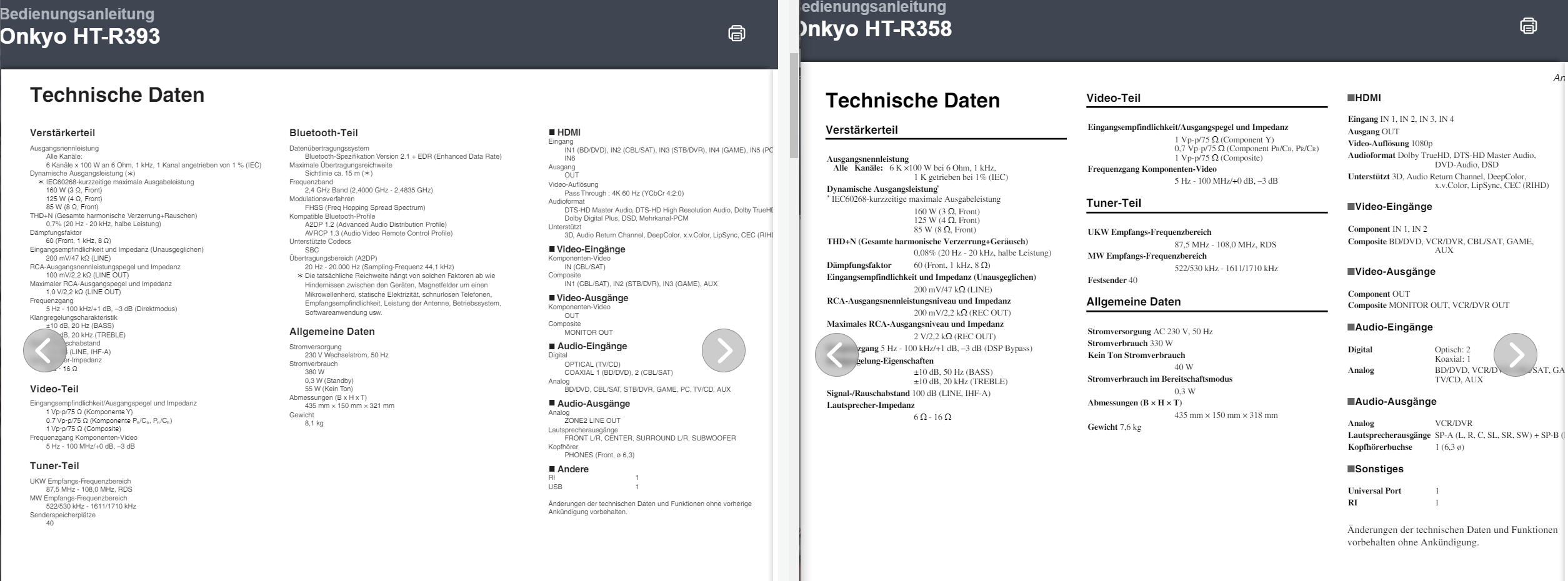

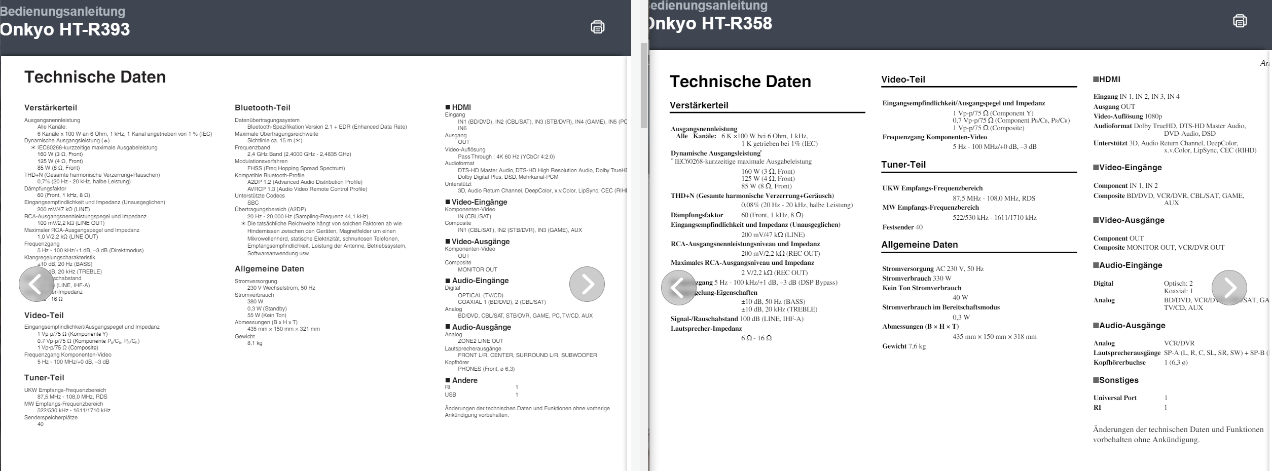

Also die NS 555 habe ich abgeholt. Frage wäre noch, wie ich die an das Onkyo anschließen soll. Einfach ans Front links und rechts und der Subwoofer bleibt wo er ist? Muss mir außerdem noch dickere Kupferkabel kaufen, habe nur solche Mini Drähte.
Der AV Receiver heißt doch etwas anders als erst vermutet. Der Receiver ist der HT-R393, und nicht der HT-R358...sehen nur identisch aus und wenn ich die beiden Handbücher der Receiver nebeneinander lege, habe ich auch fast identische technische Daten...
Und muss ich sonst irgend welche Einstellungen am Receiver ändern? Da gibts ja laut Handbuch tausend Einstellungen...total verwirrend
Hab hier nochmal das Handbuch verlinkt: https://www.bedienungsanleitu.ng/onkyo/ht-r393/anleitung?p=23

@Mopelt
Ja, FL deines Verstärkers an den einen Lautsprecher und FR an den anderen. Aus dem Stehgreif bin ich mir nicht sicher, ob dein Verstärker Bi-Amping unterstützt, das können wir zu einem späteren Zeitpunkt gerne einmal testen, ob und wie sich das klanglich verändert.
Zum jetzigen Zeitpunkt jedoch: Achte darauf, dass die Steckbrücken in den Terminals rückseitig bei deinen Lautsprechern eingesteckt sind (die oberen und unteren Terminals also jeweils miteinander verbunden sind) und dann nimmst du einfach ein halbwegs vernünftiges Reinkupfer-Kabel (OFC) aus dem Baumarkt mit 2x2,5mm² Leitungsquerschnitt. Das kostet nicht die Welt (ein 20 Meter Ring normalerweise 20-25 Euro) und damit solltest du in allen Lebenslagen stets auskommen. Sollte es kürzere Kabelwege zu kaufen geben, dann greife ruhig darauf zurück. Du musst ja keine Kilometerware kaufen und bei dir unterbringen :)
Übrigens: akustisch ist es egal, ob ein Lautsprecher nun mit z.B. einem 7 Meter langem Kabel angeschlossen ist und der andere nur mit 3 Meter. Rein auf die Laufzeit betrachtet ist das vollkommen irrelevant.
Ich schau's mir zuhause mal in Ruhe an und gebe dir dann Rückmeldung. wir gehen das ganze Thema mal Schritt für Schritt durch :)
