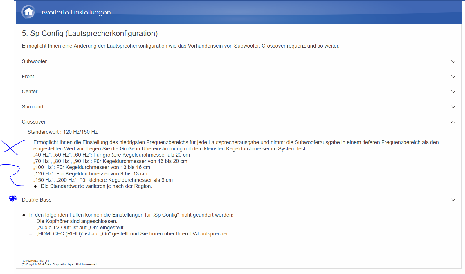

Was ist LFE? Ist das das Äquivalent zu "Crossover" in der Bedienungsanleitung? Hab das von 120hz auf 40hz runtergestellt.
Habe davor auf Werkseinstellung zurückgesetzt, Subwoofer ausgestellt, obwohl der mir etwas fehlt.

LFE ist die Crossover-Frequenz für den Subwoofer. Wenn du diesen ausstellst, hat die Einstellung der Frequenz selbst keinen Einfluss mehr auf die Front, die sollte nun Fullrange spielen. Wichtig dafür ist, dass du im Verstärker auch "Large" als Speaker für die Front auswählst.

Habe mir die Tage nochmal Zeit genommen und alles gecheckt. Der Subwoofer ist jetzt auch angeschlossen.
Im AVR sind die Lautsprecher jetzt auf Large gestellt und der Subwoofer an. Zudem habe ich die Funktion "double bass" einstellen müssen, da der Subwoofer sonst nicht von dem AVR angesteuert wird bzw. einfach kein Bass auf dem Subwoofer kommt.
Dann gibt es ja noch die Crossover Frequenz. Frage wäre, auf welche Frequenz ich diese einstellen soll. Finde da im Netz nur Streitereien und mehrdeutige Aussagen dazu.

Merke da teilweise kaum Unterschied. Hab es jetzt auf 40 hz eingestellt. Ist denke ich akzeptabel. So läuft der Subwoofer nicht "die ganze Zeit" mit sondern unterstützt nur in den tiefen Frequenzen. So wie ich das verstanden habe machen die Lautsprecher auf der Einstellung "Large" ja unabhängig vom Subwoofer alle Frequenzen mit.
Das mit der Large-Einstellung ist korrekt.
Dein Subwoofer wird vermutlich mit 12 dB Flankensteilheit arbeiten, das bedeutet: bei einer Trennfrequenz von 40 Hz würde dein Subwoofer ein 80 Hz-Signal mit -12 dB wiedergeben.
Wie gesagt, stell hier ein, was dein Ohr vorgibt. 40 Hz ist sehr niedrig - was mir erneut sagt, dass deine Frontlautsprecher derart potent sind (und sauber in den Keller spielen), sodass eigentlich gar kein Subwoofer nötig wäre. Es ist natürlich kein Verbot, hin dennoch zu verwenden.
Der Vorteil des separaten Subwoofers ist ja auch, dass du ihn frei irgendwo im Raum aufstellen kannst, unabhängig vom Rest der Anlage. Bei 12 dB-Trennung sollte ein Subwoofer auch bei ca. 60 Hz noch nicht ortbar sein, was bedeutet, dass du ihn dir auf Wunsch auch direkt hinter / neben die Couch stellen könntest. Das, was akustisch am besten klingt und gleichzeitig gut in die Wohnung zu integrieren ist, das solltest du letzten Endes auch wählen.
