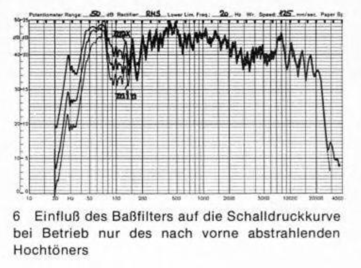

Die Angaben würde ich aber doch einmal gewaltig in Frage stellen. Und der erste Test zeigt das:
Quelle
Du weißt aber schon, wie "aussagekräftig" eine Messung des Bassbereichs im Raum bei 2m Abstand des Mikros ist, oder??? ;)
Der Test zeigt primär den Einfluss der Regler auf die Frequenzkurve und den Klang im Mittel- und Hochtonbereich, hat aber wenig mit der Bassperformance an sich zu tun. Nicht ohne Grund schreibt man dort:
"ihr reiches Bassfundament und ihre Klangfülle"....
Bässe misst man mit geringem Abstand, weil sonst der Raum zu stark beeinflusst. Daher wird alles unter 300Hz üblicherweise mit weniger als 30cm Abstand gemessen, große Tieftöner und Subwoofer stimmt man mit wenigen cm Abstand ab!
