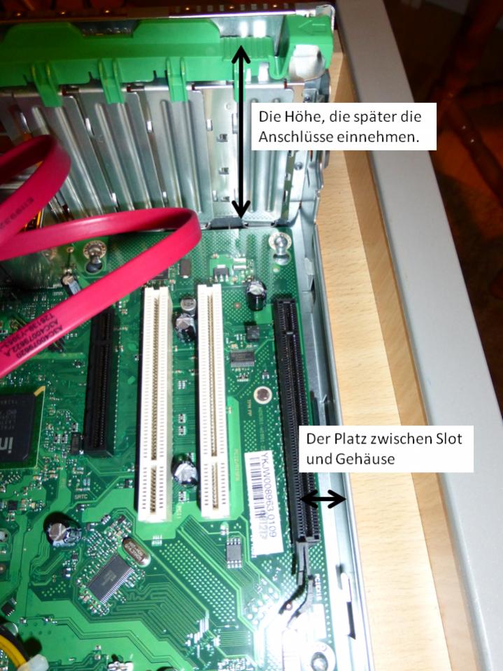

überlege, mir für meinen PC die Gainward GeForce GTX 550 Ti zu holen. Leider habe ich in meinem Gehäuse nur 10cm nach oben Platz und kann bei Google nicht finden, wie groß die tatsächlich ist.
Zur Not wäre auch eine Alternative der gleichen Preisklasse (gebraucht; nicht mehr als 50€) ok.
Hoffe ihr könnt mir weiterhelfen
Danke schonmal

Ja leider, hab ich "einen Fertig-Rechner in Spezial-Format" von Fujitsu.
Mit "nach oben" meine ich die Seite mit den Ausgängen (DVI, HDMI usw.).
112 mm wird knapp, da muss ich noch mal nachmessen.

Kannst du mal ein Bild machen vom Rechner-Innenleben und hier rein stellen? Und da direkt markieren, wo du das Problem siehst. Dann können wir dir sicherlich am Besten weiterhelfen!

ok, mach ich
Also hier das Bild...
Habe leider noch eine Stelle entdeckt, die knapp werden könnte. Es handelt sich um einen Fujitsu Siemens Esprimo
Die Maße folgen...
die Höhe (siehe Bild): 8cm innen (vom Mainboard aus), 10cm außen
der Platz: 0,6cm
Also die Höhe der Anschlussleiste sollte bei jedem Gehäuse gleich sein, das ist genormt. Die andere Seite sollte eigentlich auch keine Probleme machen, solange es keine Grafikkarte mit einer Backplate ist...
Hast du vielleicht irgend eine alte PCIe-Grafikkarte, die du testweise da reinstecken kannst? Vielleicht ein Kollege oder so, der die mal kurz aus seinem Rechner ausbaut, kann auch irgendwas defektes sein. Denn wenn eine Grafikkarte da passt, dann passt so gut wie jede!
Also Low-Profile-Grafikkarten sind knapp über 8cm lang (Das Anschluss-Blech), etwas verschwindet dann beim Einstecken unter dem Mainboard-PCB. Bleiben knapp 7,5cm übrig (ungefähre Angaben).
Daraus folgere ich, dass das Gehäuse des TE ein ganz normales Backpanel hat, also kein LowProfile, da er ja von 10cm redet.
Bitte korrigiert mich, wenn ich falsch liege!
Bei einer PCI Karte ist das Slotblech komplett 120mm hoch und die Karte 107. Bei low profile ist das Slotblech 79,2mm, und die Karte 64mm. Karte jeweils inkl. Steckverbdinder. Das ist ein low profile Steckplatz, das sieht man auch auf beiden Bildern
Zudem stimmt Fujitsu damit überein: http://remarketing.ts.fujitsu.com/shop/images/datenblatt/ds-esprimo-e7935-0watt.pdf alle für den PC verfügbaren Grafikkarten sind low profile.
