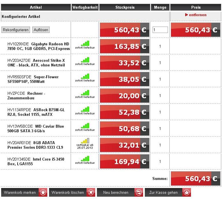

Ich habe mir einen Pc zusammen gestellt und wollte fragen ob man diesen so bestellen kann?
Bild mit der Zusammenstellung seht ihr im Anhang.
Ich muss dazu sagen, dass ich keine Ahnung von Pcs habe und diesen Pc auf Rat eines Freundes zusammengestellt habe.
Ich wollte mit dem Preis nicht höher gehen wie er jetzt ist.
Ich brauche den Pc hauptsächlich zum Arbeiten und ab und zu Videoschnitt und zocken. Wenn es geht die aktuellen Spiele auf höchster oder fast höchster Auflösung. Dazu soll der Pc auch noch ein paar Jahre halten.

Windows 7 64 Bit würde ich verwenden.
Rechner selbst zusammenbauen traust du dir gar nicht zu? Oder dein Kumpel?
Die Konfig sieht nicht schlecht aus, ich persönlich würde aber ein anderes Netzteil nehmen.
Kühler is auch keiner dabei, Boxed ist nicht gerade leise.
Als BS würde ich dir eher Windows 7 empfehlen, Windows 8 ist vom UI her einfach nur "bescheiden".
Auf dem Notebook sollst du 32 bit und auf dem PC 64bit nehmen, da man bei 4GB oder mehr RAM ein 64bit OS braucht.

1. ist bei meiner konfig ein Netzteil dabei, und
2. wieso sollte die CPU "turion 64" heißen, wenn sie 32 Bit basierend wäre? :D
@Moschaldi: Frag mal vorischtig an der Uni nach...bei uns gibt es 4 Lizenzen von Win7 für Umme.
@Metaxa1987: Ich seh da auch kein Netzteil.
@Multivitamin: Ja...das Netzteil ist überdimensioniert, aber warum soll der RAM nicht passen? Und komm mir jetzt micht damit, daß man beim IvyBridge 1600er oder nen bestimmten Hersteller nehmen muss, weil das einfach nicht stimmt! Der Perfomancevorteil von 1600 <-> 1333 ist bestenfalls messbar und bei ner dedizierten Graka doch fürn Poppers.
Zumal in der von dir verlinkten FAQ sowohl DDR3-1333 als auch 1600 empfohlen wird.

@Multivitamin: Sorry, dachte es wärn Kit....
@Moschaldi: Ein einzelner Riegel a 8GB funktioniert auch, jedoch sollte man um die Dualchannelfunktion zu nutzen hier ein 8GB Kit bestehend aus 2x4GB kaufen.
Was Metaxa1987 sagen will: Ein x86 Win7 kann die 4GB nicht voll ansprechen, dafür braucht es ein 64bit Windows (von 32bit Serverbetriebssystememn mal abgesehen). Wie gesagt...frag mal an der Uni nach. Meistens bekommst du zumindest eine 32bit und eine 64bit Version umsonst. Mit dem Key der 32bit Version kannst du aber auch die 64bit Version installieren. Unsereins bekommt an der Uni auch noch die englischen Versionen dazu, was insgesamt 4 Lizenzen sind :-)

Oh jetzt seh ich es auch.... Da haben sich Reste des alten warenkorbs mit dem neuen überschnitten :D klar dass ihr kein nt seht...
https://www.mindfactory.de/shopping...220e0f4eb78b300c058041428a1e4e3db2977389f7b64
Jetz aber :)

Hi,
beim RAM DDR3-1600 nehmen, ist für die gewählte CPU besser geeignet.
Wenn Du Videoschnitt machen möchtest, würde ich Dir eine NVIDIA-Grafikkarte empfehlen, GTX460 oder höher. Diese beherrschen CUDA, was gerade bei Videobearbeitung eine Beschleunigung von 2..3 bringt. Aber vorher erkundigen, ob die Software das unterstützt.
Beim Mainbord vielleicht eins mit 4 RAM-Steckplätzen nehmen. Für die Zukunft... Z.B: das ASRock B75 Pro3.
Gehäuse würde ich eins mit USB3.0 an der Front nehmen, da Dein Board auch USB3.0 hat. z.B. AeroCool Strike-X One Advance.
Festplatte würde ich mind. 1TB nehmen, kostet gerade mal 8 € mehr und ist dopplet so groß, z.B. WD10EZEX.
Zum Notebook: Bei Medion gibt's dafür max. Treiber für Windows Vista 32bit. Win 7 oder 8 mit 64 bit kanst Du leider vergessen. Max. Win 7 32 bit, da laufen i.A. die Vista-Treiber. Aber Du kannst auf 4GB RAM aufrüsten, das Notebook kann dann aber nur ca. 3GB nutzen.
Für den PC solltest Du auf jeden Fall 64 bit nehmen, um die 8GB RAM nutzen zu können.

@huko ich benutze premiere 2.0 zum schneiden des gabs kostenlos von adobe. des reicht mir eigentlich aus für des was ich mache. kann ich dann eine 7870 nehmen?

Bis Ende des Monats kostet dich Windows 8 Pro 30€, danach weißt nur Microsoft wie viel. Ich würde Win 8 kaufen und nicht noch mehr Geld für altes BS ausgeben. Mir gefällt Win8.
Allgemein kannst du jedes 64-Bit Betriebssystem (BS) auf jeden Rechner mit einer 64-Bit CPU installieren. Die Größe des RAMs spielt dabei keine Rolle. Ich kenne die Obergrenze nicht.
Du kannst ein 32-Bit BS auf jeden Rechner installieren, jedoch kann 32-Bit BS bis max. 4 GB RAM adressieren/nutzen. Da das BS feste Speicherbereiche für die Hardware im RAM reserviert, kann man in der Praxis nur ca. 3.2 bis 3.5 GB von den 4GB nutzen.
DU kannst nur so viele BS nutzen wie viele Lizenzen du kaufst, das ist ausschlaggebend, nicht die Anzahl der DVD, Computers usw. Das ist der Legale weg.
Gibt es einen bestimmten Grund warum du das billige Gehäuse unbedingt willst, wenn nicht dann würde ich das darunter empfehlen.
Für ca. 550€ empfehle ich folgendes:
Intel Core i5-3350P, 4x 3.10GHz, boxed (BX80637I53350P)
Corsair Vengeance Low Profile schwarz DIMM Kit 8GB PC3-12800U CL9-9-9-24 (DDR3-1600) (CML8GX3M2A1600C9)
Alternatives RAM, je nach Verfügbarkeit im Shop
Crucial Ballistix Sport DIMM Kit 8GB PC3-12800U CL9-9-9-24 (DDR3-1600) (BLS2CP4G3D1609DS1S00)
VTX3D Radeon HD 7850 X-Edition, 1GB GDDR5, 2x DVI, HDMI, 2x Mini DisplayPort (VX7850 1GBD5-2DHX)
ASRock H77 Pro4/MVP, H77 (dual PC3-12800U DDR3)
LG Electronics GH24NS95 schwarz, SATA, bulk (GH24NS95.AUAA10B)
Arctic Cooling Freezer 13 Pro
Xigmatek Asgard Pro (CCC-AE37BS-U02)
Cougar A400 400W ATX 2.3
SUMME ca. 540€

Eine 7870 ist natürlich schneller als eine 7850 kostet aber auch ca. 50€ mehr. Falls du Spaß beim Spielen haben willst würde ich eher die 7870 nehmen.
Beispiele:
VTX3D Radeon HD 7870 GHz Edition X-Edition, 2GB GDDR5, 2x DVI, HDMI, 2x Mini DisplayPort (VX7870 2GBD5-2DHX)
Gigabyte Radeon HD 7870 GHz Edition OC, 2GB GDDR5, DVI, HDMI, 2x Mini DisplayPort (GV-R787OC-2GD)
ASUS HD7870-DC2-2GD5-V2, Radeon HD 7870 GHz Edition, 2GB GDDR5, 2x DVI, HDMI, DisplayPort (90-C1CS50-L0UAY0BZ)
Suche dir was aus.
