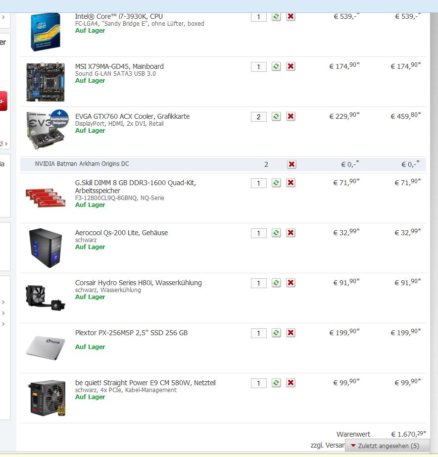

Ich hoffe ivh werde dafür nicht gekopft:
Solltest du mehr Videobearbeitung machen, kannst du dir für fast das gleiche Geld auch ein Socjel 2011 System zusammenbauen (i7-4820K), der ist nochmal etwas schneller als dein i7 und bietet ferner Quad-Channel
viele komponenten zu teuer!
zu großes netzteil!
hdd 2tb 60€
ram 16gb (2*8) (auch manche 2000-2400-er) 110-120€
ssd 256gb 125-135€
sonst wurde rest bestimmt schon gesagt..
3930k würd ich nemme kaufen.. und auch da kann man bei hardwareversand etc. über 40€ sparen..
Eine 7990 gibt es bereits für 540€ wenn man bis 1600€ ausgeben will...

Bei 1600€ Budget reichts doch schon für ein 6-Kerner System:
http://geizhals.de/eu/?cat=WL-134770
Anmerkungen:
Noch ohne HDD.
Gehäuse kenne ich nicht, war deine Wahl.
Ram ca 10€ teurer als nötig, dafür oc Potential für kleines Geld (da du ja zuerst 1866 verbauen wolltes)Link
240GB SSD, da du eine 180er hattest. Für 120er+HDD reichts dicke.
Hab Wakü und daher keinen überblick mehr über leise CPU/GPU Kühler. Der Macho ist bestimmt i.O, aber nochmal ein paar andere zu Wort kommen lassen (vor allem zur Graka).
NT ist meine Wahl. Kann man ein paar € sparen (anderer Hersteller, kein KM, kleiner Dimensionierung)
