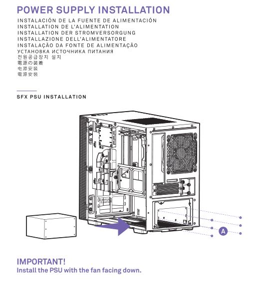

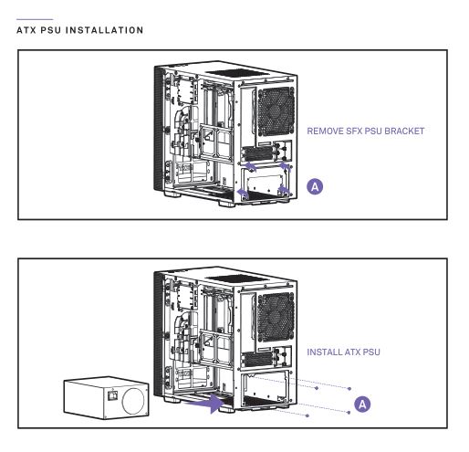

@Floxxwhite:
inwiefern "passt"? technisch und von der dimensionierung her spricht da nichts gegen. du brauchst aber evtl noch nen adapter um das gescheit montieren zu können.
Floxxwhite schrieb:
Damit sähe das wie oben aus. Denkst du das Netzteil passt? Ich würde gern bei SFX bleiben, damit die Graka etwas besser Luft "durchziehen kann.
Wieso schaust nicht beim Hersteller vorbei und dessen Handbuch?
Dann findest auch folgendes:
