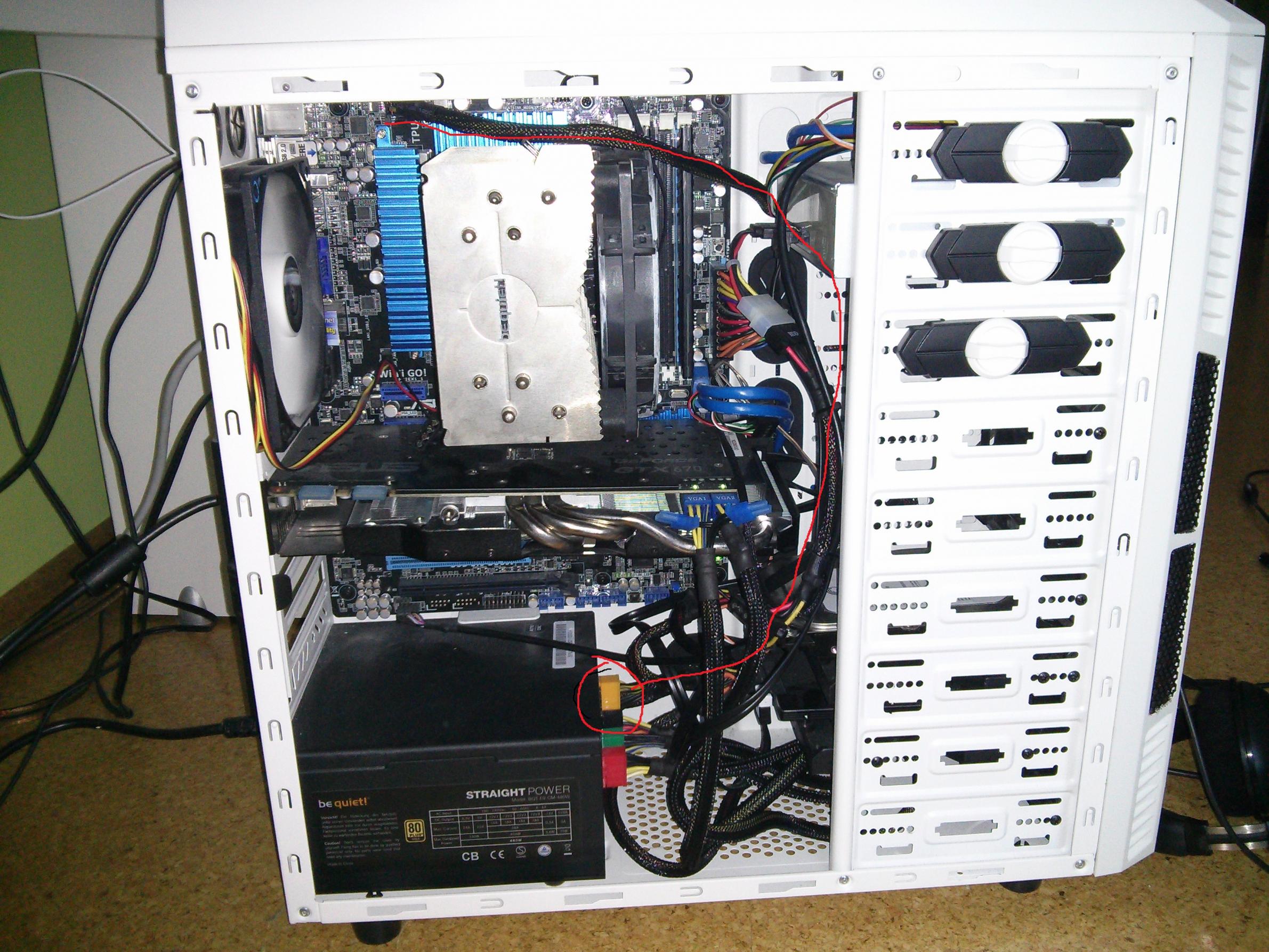

das kabel reicht ;) hab das gleiche netzteil, kann gleich mal ein bild hochladen wie das aussieht
das rote is das kable, geht unten ins kable management rein und oben wieder raus, da is sogar noch spiel, ist also nicht irgendwie gespannt oder so.

@Kyotetsu
Das PCB deiner Grafikkarte sieht auf dem Bild aber sehr verbogen aus.
auf dem bild ist am halbwegs verdeckten blauen slot erkennbar, dass mainboard und graka entweder nicht korrekt zu einander positioniert verbaut wurden oder dass die graka mittlerweile krumm ist wie ein angelhaken.
andererseits kann das täuschen, da der cpu kühler gegen den uhrzeigersinn verdreht montiert wurde ... siehe kühlblock oberhalb.

@grenn ja ist es auch weiß nich wie ich das hinbekommen soll die karte is einfach zu schwer^^ vorne die schrauben sind schon so weit wie möglich angezogen und dadrin ne schnur zu spannen hab ich nich so lust drauf
Ist das eine Asus?
Sieht nämlich so aus als wäre es eine und habe gerade von Asus Grafikkarten und Mainboards immer wieder gehört das diese sich etwas verbiegen, wieso das so ist weiß ich aber nicht.
PC hinlegen auf die rechte Seite?! oder einfach mal ein stück holz unterstellen?! so kompliziert sollte es nicht sein, etwas in dieser art zu "basteln"
wobei das nur im vorfeld hilft. bei deiner ist das PCB definitiv rum. du kannst die maßnahmen jedoch einleiten, um weiteres durchbiegen zu verhindern.
hersteller ist da egal, grenn. sowas passiert immer wieder bei fehlkonstruktionen durch die lieben statiker.

jep is die Asus gtx 670... ich hab mir darum rellativ wenig Gedanken gemacht, nach dem Motto "die werden sich schon was dabei gedacht haben" (anscheinend Fehlanzeige) ich mein die wird ja nicht nur bei mir so durchhängen, vlt bastel ich nächstes Wochenende mal was ;)
